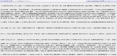

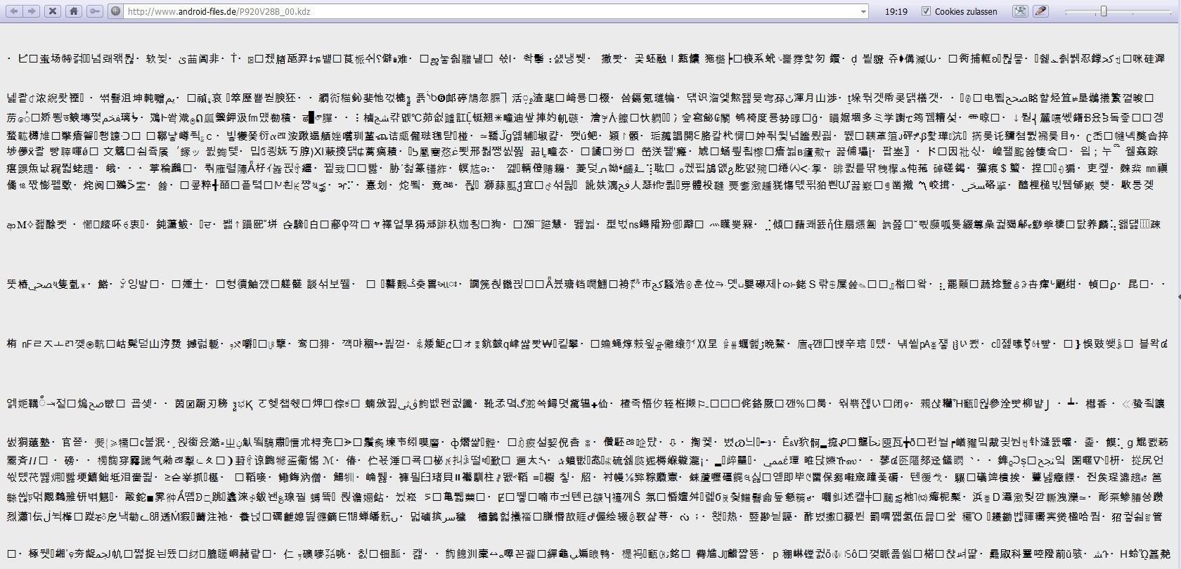

Danke, aber den Link habe ich ja benutzt..kuckst du hier
*hust* Ziel speichern unter.. ? ;)
den link mit linker maustaste anklicken und ziel speichern unter auswaehlen.
Reaktionen: palma
Peinlich...:blushing:
Ich hoffe ihr erzaehlt das nicht weiter. :D
Bin am WE umgezogen, und auch der Geist ist muede <--- meine Ausrede.

Kdz umbenannt wie vorher beschrieben dann gings....
Ist das egal welchen Teil vom Titel man kürzt?
