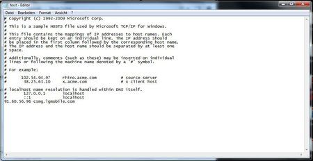

dann stimmt auf jeden Fall die host-Datei nicht. Wie hast dus gemacht, mit meinem server oder einen eigene http-server aufgemacht ?
Ich hatte für die Host einmal deine serverdaten benutzt
"# localhost name resolution is handled within DNS itself.
# 127.0.0.1 localhost
# ::1 localhost
91.60.56.96 csmg.lgmobile.com"
und auch die von den anderen link.
"127.0.0.1 csmg.lgmobile.com"
# ::1 localhost
Wir hatten aber nicht schonmal per Mail das Vergnügen? ;)
mach das bitte nochmal mit blick auf hier

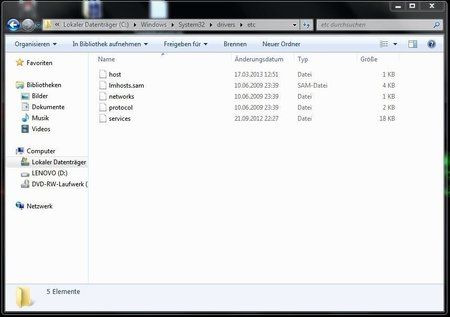

oder mach bitte einen screenshot "drivers"-ordner, wo die host-datei drin ist.
Ja das vergnügen hatten wir schon

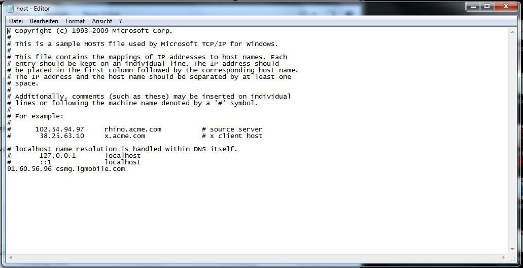

Ich habe es gerade nochmal mit den link probiert den du gepostet hast
Jetzt komme ich immer noch zum LG Mobile Support-Tool nur das er mir jetzt anzeigt das kein Update verfügbar ist.
hier die screenshoots
ausser
"ipconfig /flushdns"
in der kommandozeile und danach nochmal csmg.lgmobile.com anpingen fällt mir jetzt auch nix mehr ein
Hab das auch noch gemacht aber es ist immer noch das selbe problem
Auch hat LG mobile immer noch eine andere IP
Microsoft Windows [Version 6.1.7601]
Copyright (c) 2009 Microsoft Corporation. Alle Rechte vorbehalten.
C:\Users\Kunde>ipconfig/flushdns
Windows-IP-Konfiguration
Der DNS-Auflösungscache wurde geleert.
C:\Users\Kunde>ping csmg.lgmobile.com
Ping wird ausgeführt für csmg.lgmobile.com [165.244.64.201] mit 32 Bytes Daten:
Zeitüberschreitung der Anforderung.
Ping-Statistik für 165.244.64.201:
Pakete: Gesendet = 4, Empfangen = 0, Verloren = 4
(100% Verlust),
C:\Users\Kunde>ping wittgenstein.homeserver.com
Ping wird ausgeführt für wittgenstein.homeserver.com [91.60.56.96] mit 32 Bytes
Daten:
Antwort von 91.60.56.96: Bytes=32 Zeit=85ms TTL=54
Antwort von 91.60.56.96: Bytes=32 Zeit=79ms TTL=54
Antwort von 91.60.56.96: Bytes=32 Zeit=78ms TTL=54
Ping-Statistik für 91.60.56.96:
Pakete: Gesendet = 4, Empfangen = 4, Verloren = 0
(0% Verlust),
Ca. Zeitangaben in Millisek.:
Minimum = 78ms, Maximum = 85ms, Mittelwert = 80ms
