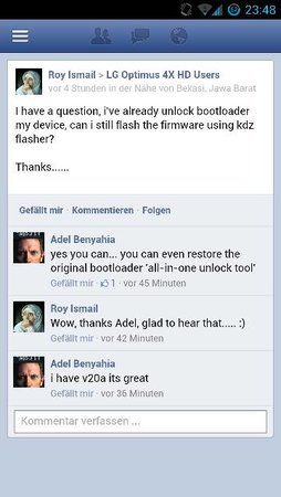

also laut ihm kann man ja mit dem One Click Tool den Bootloader relocken:)
Gesendet von meinem LG-P880 mit der Android-Hilfe.de App
Er hat nur gesagt, dass der Bootloader ausgetauscht werden kann. Der Bootloader liest den write-once-Speicher aus um festzustellen ob er locked oder unlocked ist. Wenn man den Bootloader ersetzt wird dieser Speicher deswegen nicht gelöscht.
