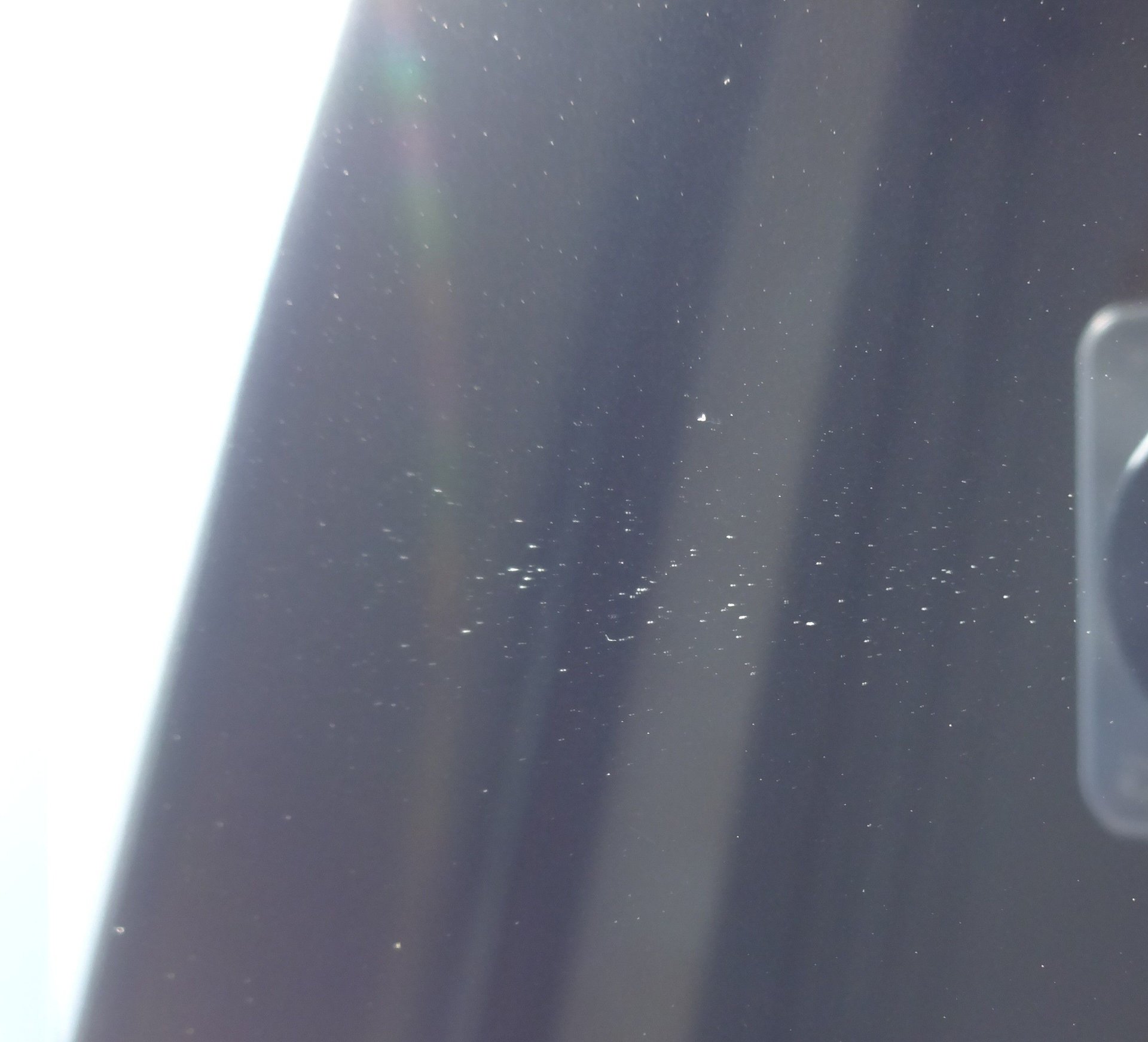

ich konnte mir eigentlich nicht vorstellen wie das mit staub unter dem display gehen soll, aber wie es aussieht hat es nun auch mein LG erwischt.
anbei 2 fotos wo man glaub ich sehr gut erkennen kann das es unter dem display ist. genau in der mitte vom display, von links nach rechts.
und nein, das display ist nicht dreckig :lol:

Oh das ist aber schon ordentlich Staub.
dabei habe ich keinen großen spalt am display herum oder so. sieht alles so aus wie es aussehen soll :(
Hm das ist ja dann noch komischer woher der Staub dann kommt, oder besser gesagt wie der überhaupt da rein gekommen ist.
so ähnlich, nur ein bisschen weniger staub, siehts bei mir auch aus. gegen einen eintritt von außen spricht diese mittige gleichmäßige verteilung. vielleicht kam er während der produktion bereits drauf und wird durch was auch immer erst nach einigen wochen sichtbar :huh:
Hm könnte bei der Produktion passiert sein das stimmt, aber vielleicht lag der staub nicht unter dem Display.
Sondern irgendwo im Gerät, und durch das bewegen in der Hose, fliegt der da auf Display.

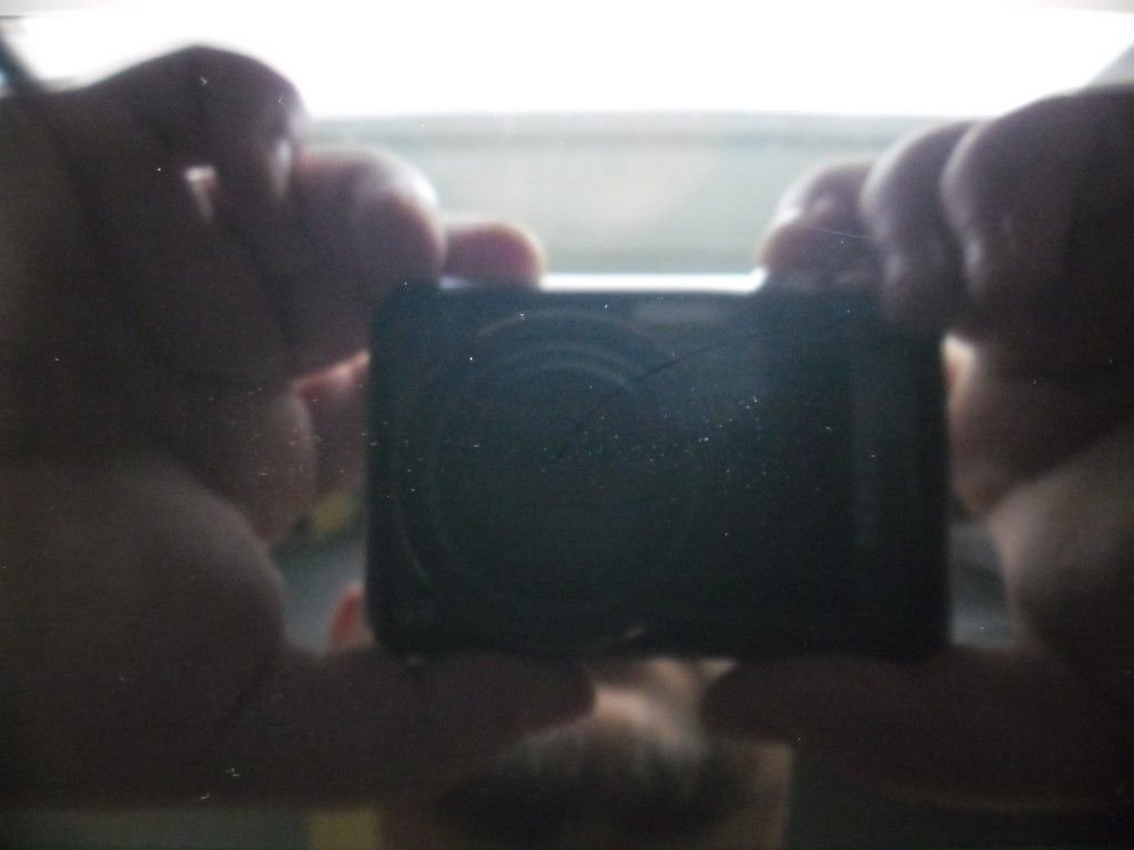

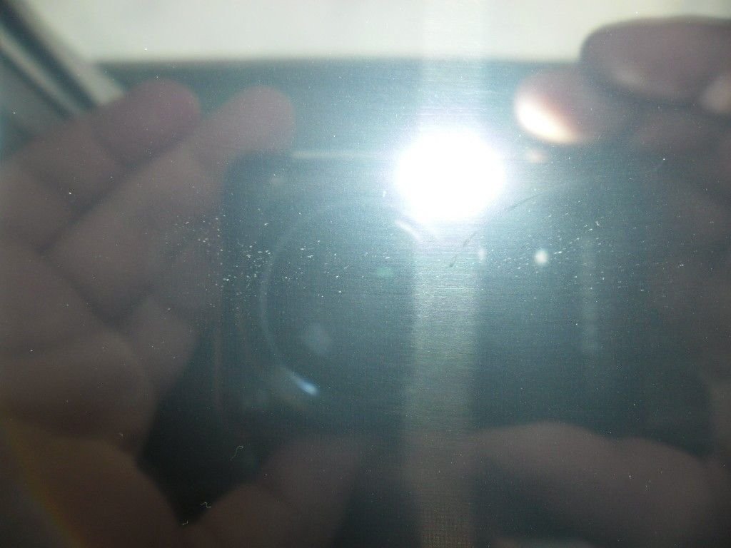

es wird schlimmer, was gegen eine ansammlung von staub während der produktion spricht. bald gebrauche ich es als staubsauger :thumbdn:
eigentlich unscheinbar, aber im sonnenlicht oder wenn es angehaucht wurde, wird das ganze ausmaß deutlich (siehe bilder).
(hardwarerevision 1.1, schwarz, ende juli gekauft).

Ich hab mir das 4x vorhin genau unter die Lupe genommen und mir ist jetzt zu 99% klar wie der Staub eintritt, normalerweise sind meistens die kopfhörerbuchsen von innen abgedichtet, allerdings nicht beim 4x! Da ist es genau so wie bei HTC!
Deswegen würde ich dieses Produkt dringendst empfehlen! http://www.amazon.de/Staubschutz-Sc...NASM/ref=sr_1_3?ie=UTF8&qid=1346503935&sr=8-3
Also ich werde meins jetzt einmal zu LG schicken und dann werde ich in sämtliche oeffnungen was rein stopfen. In dem Fall dürfte die der root aber nicht interessieren oder?

Joa das ist der einzige freie zugang ins gehäuse und pssstt, ich hab es gaanz leicht zerlegt:D und die kophörer buchse hat von innen große spalte wo schön der Staub ins gerät rein kann! Der war bei mir schon leicht innen um die buchse rum zu sehen... (am besten mal nen Staubsauger an das loch ansetzen und dann direkt zu damit, ich hab jetzt Thesa trüber geklebt) Das display Glas ist dicht verklebt, durch den micro und lausprecher ein/ausgang kann auch nichts durch weil dort der lautsprecher/mikro bündig drin sitzt. Somit ist alles klar Leute ihr wisst was zu tun ist ;)
