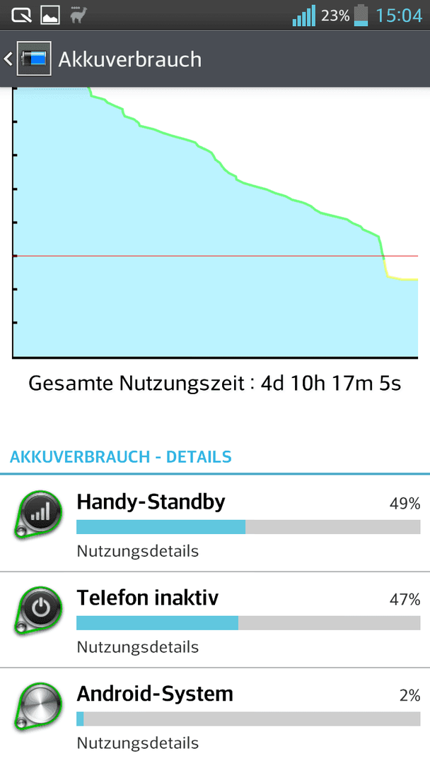

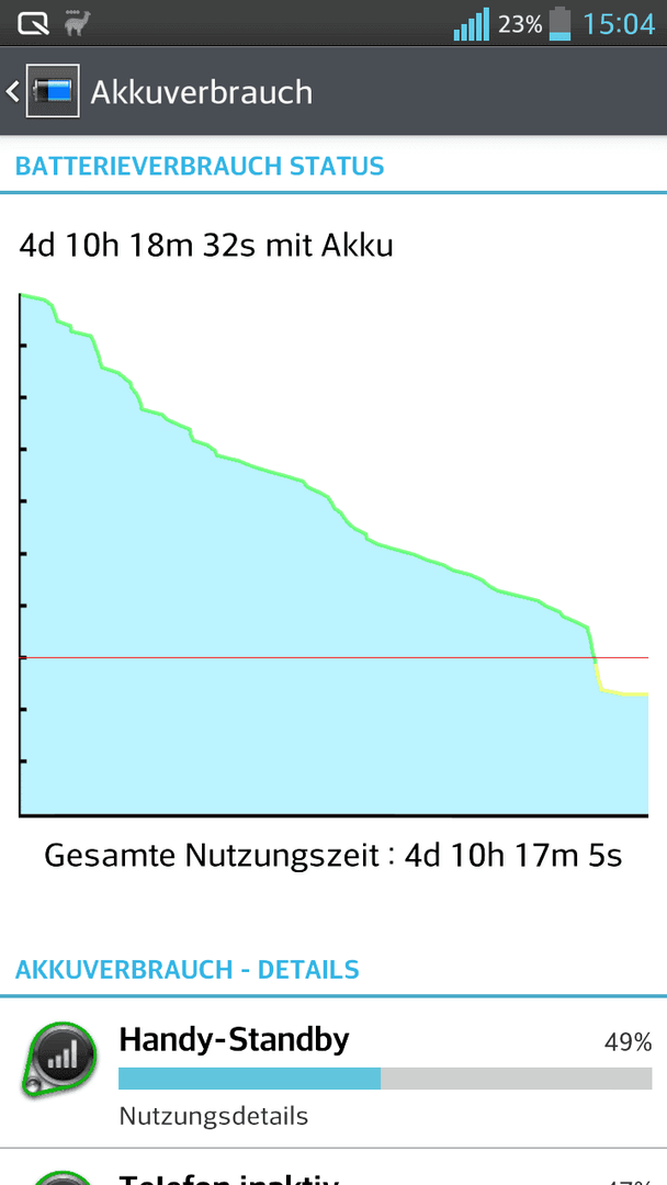

Screenshots zu meinem Beitrag in "Wer benutzt noch das P880" (über 4 Tage Akku-Laufzeit". Handy war die ganze online (GSM only), habe ein paar mal in der Offline-Wikipedia nachgeguckt, etliche Termine wurden eingegeben und natürlich kamen auch die Termine. Ob ich Anrufe getätigt habe, kann ich nicht mehr sagen, glaube aber schon. 4 Tage ohne Anrufe wäre sehr ungewöhnlich, zumal mein Festnetztelefon immer auf das Handy umgeleitet ist. Bei mir sind aber immer WLAN und Daten aus. Nur wenn ich was runterlade schalte ich das kurz ein, danach sofort wieder aus (nutze kein Whatsapp). Die wichtigsten Sachen habe ich alle offline (Wörterbücher, Wikipedia [Aard-Dictionary], Karten/Offline-Navi [MapFactor Navigator) und habe die auch währenddessen genutzt (aber halt nur kurz). Fussballtabellen lade ich mir am Wochenende mit Opera Mobile herunter, damit ich die dann auch Offline habe.

Also irgendetwas läuft da gewaltig schief...
über Nacht heute knapp 15% Akku weg (Onite 4800mAh Akku, also beim normalen Akku wären es 30-35% Verlust). Ich habe also über die Zeit von 7 Stunden so ziemlich genau das gleiche verbraucht, wie in den 7 Stunden vorher ( in 15Stunden knapp 55% weg-> Hälfte ganz grob 30%) bei Normalnutzung. Standby Verbrauch kann doch nicht gleich dem Normalverbrauch sein...
Beim P880 schon :p Hattest du den Xmm Baseband Wakelock?

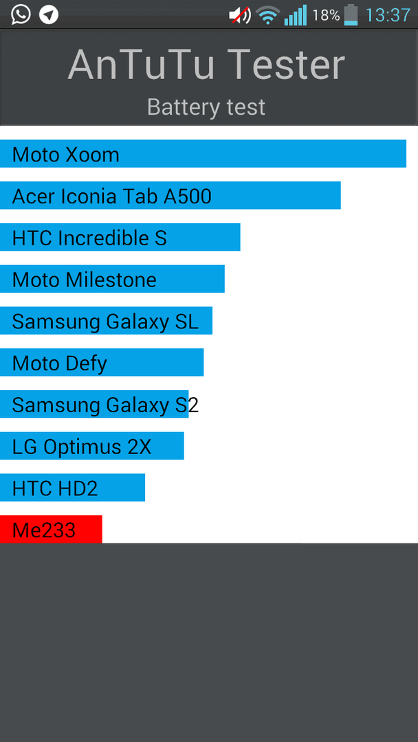

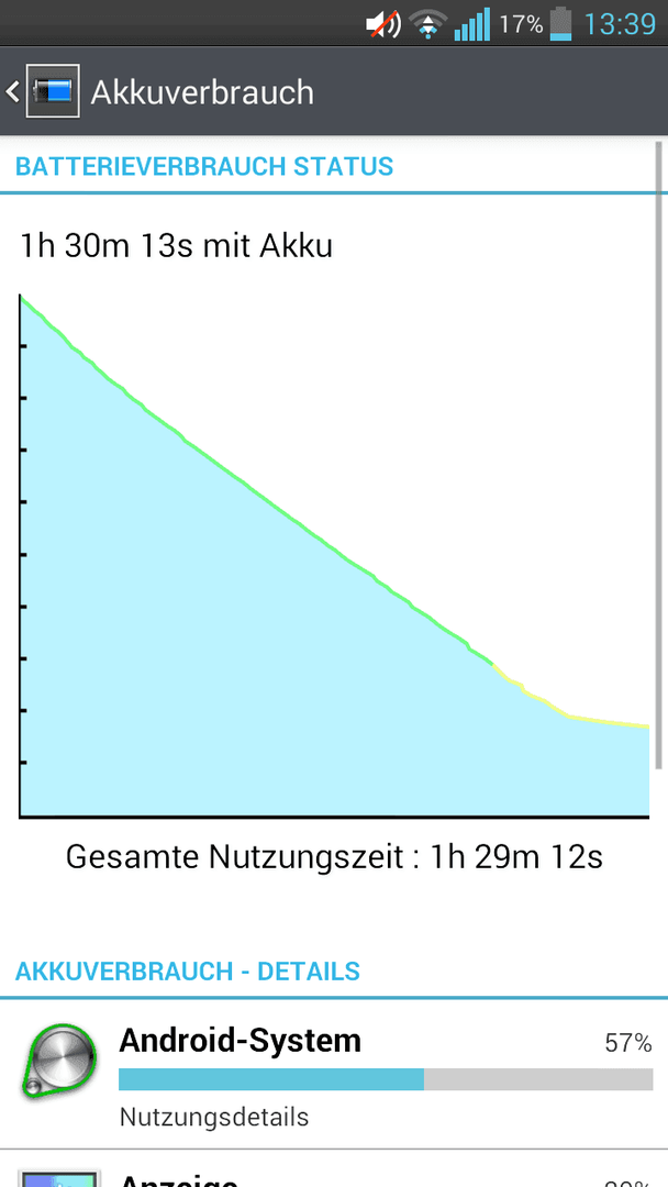

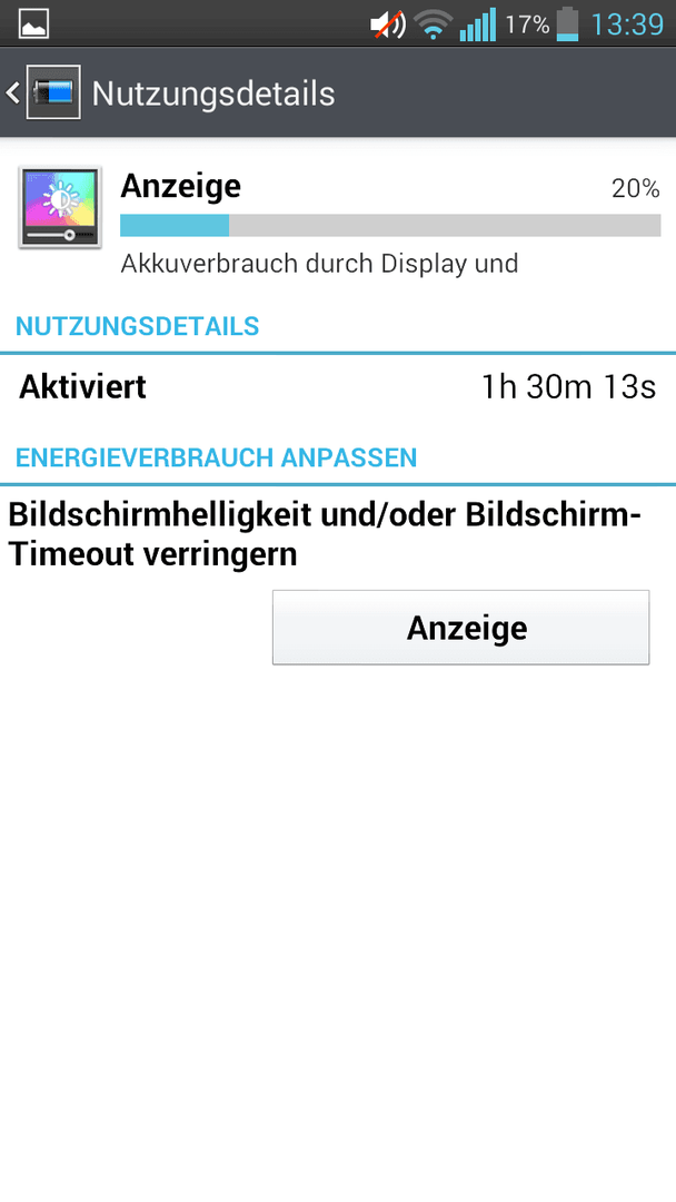

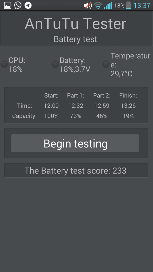

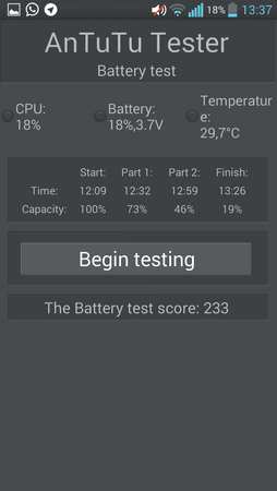

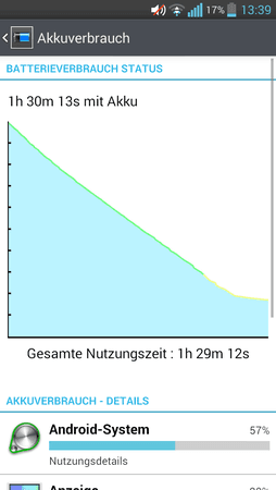

Ich habe mal den Antutu Batterie Test gemacht und bin echt enttäuscht.
Sogar ein altes HTC HD2 soll besser abgeschnitten haben. :o
