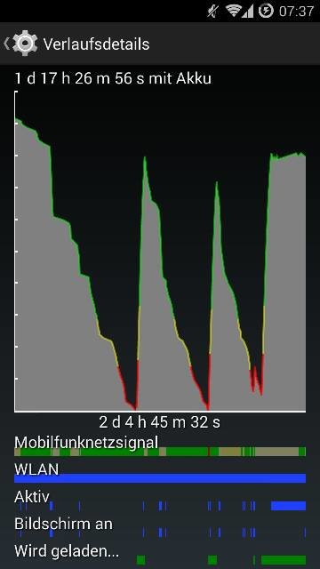

Welche Rom hast Du installiert?
Und kannst Du eventuell ein Bild deiner heutigen Laufzeit anhängen? :)
Ich habe momentan CM11 mit Iodak, da ich viel Leistung brauche. Heute hatte ich das Handy nur am Ladekabel, aber morgen Abend werde ich dann mal hier einen Screenshot posten
