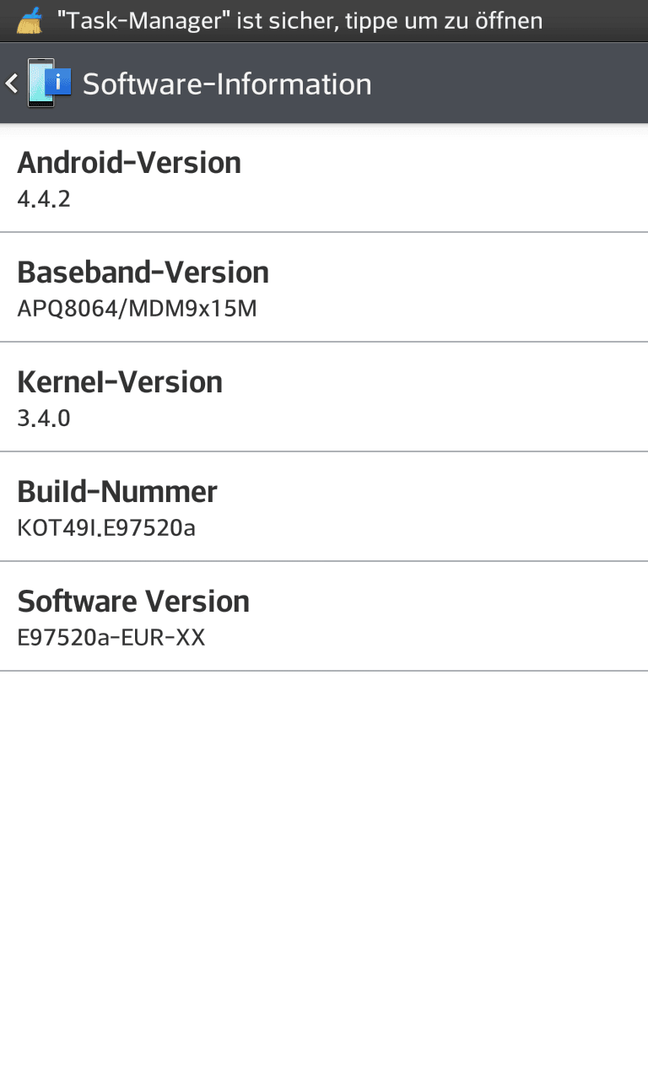

Was lange währt ist hoffentlich gut.
Gerade eben über OTA aktualisiert.
