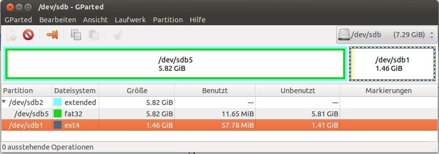

vorab: den thread hab ich mir durchgelesen und komme trotzdem nicht weiter.
ich habe ein problem mit dem erkennen meiner 2. partitionen der sd-karte.
Betriebssystem: stock lg firmware
hab die karte mit der anleitung von Nyghtwalker formatiert, allerdings nicht mit Partition Wizard sondern gparted unter ubuntu. das sollte ja aber trotzdem funktionieren (hoffe ich zumindest :biggrin:). allerdings kann ich die erste partition nicht direkt erstellen sondern muss vorher eine extended partionon erstellen und kann erst danach die logical mit fat 32 drüberbügeln. anbei ein bild wie mir gparted die karte anzeigt. ext2 bis ext 4 hab ich ausprobiert und jedesmal mounted mir das lg die partition nicht. die fat 32 partition wird mir angezeigt. nutze link2sd. seid nachsichtig - das ist mein erstes smartphone :tongue:
was mache ich falsch?
mfg
ps.: root hatte ich drauf. habe danach das handy zurückgesetzt. ist root jetzt noch aktiviert oder muss ich das neu machen?
Den "Fehler" kenne ich, und er scheint an der Nummerierung der Partitionen zu liegen, denn die "geografisch" zweite Parititon ist von der Nummerierung her die erste. Das scheinen viele Betriebssysteme nicht zu packen. Also alle Partitionen runter und wirklich die erweiterte (und darin die logische) Partition zuerst anlegen und dann erst die zweite (und primäre) Partition erstellen.

danke für die schnelle hilfe - jetzt geht es.
btw. super forum :thumbsup:
