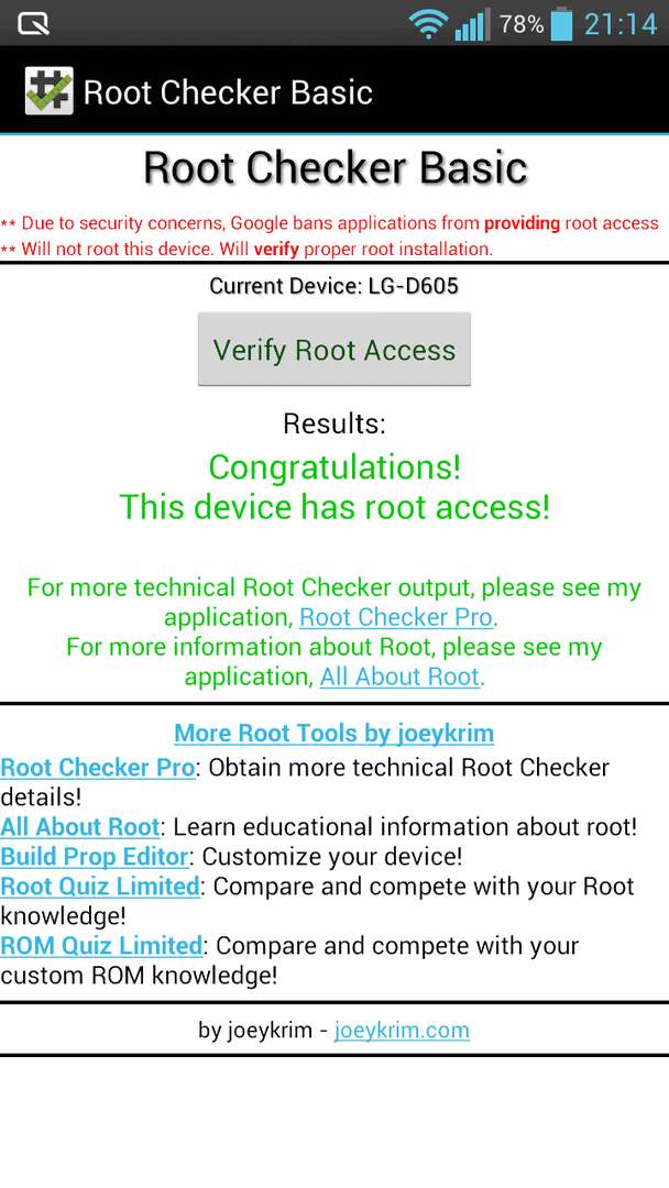

hat es schon jemand getestet? Oder mach ich das Versuchkaninchen?
Grüße Shirty
herzlich willkommen bei android-hilfe. Du kannst das ruhig rooten, bei meim freund hats perfekt geklappt! Mfg einhuman
Ich bin skeptisch, ehrlich gesagt. Habe mir schon ein Smartphone weg geschossen.
Kannste mir ein Screenshot vom Root Handy machen?
nein leider nicht da mein freund im urlaub ist. Aber ich kann dir n tutorial geben: http://bit.ly/1iZTiVH . Das ist so gut wie ausgeschlossen das du bei toolkits n bricked phone kriegts. Bei flashen bootloader entschüsseln, custom recovery, custom rom etc. Siehts anders aus. Sry wegen den shortet link, aber android-hilfe hat den anderen net angezeigt, keine sorge.
mfg einhuman
Da isser.
Es gibt dazu übrigens bereits diesen Thread und ich habe das Handy gerootet, wie in dem dort verlinkten Beitrag bei xda-developers beschrieben. Ich habe jetzt nicht geprüft, ob die Beschreibung hier mit der dortigen übereinstimmt.
Root ist für das L9 II aus dem hier beschriebenen Grund zu empfehlen. Daneben natürlich auch, um Bloatware loszuweden, Autostart-Receiver abzuschalten, Apps zu "greenifyen", ...
S.
