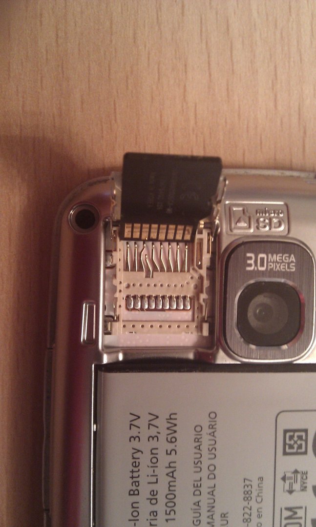

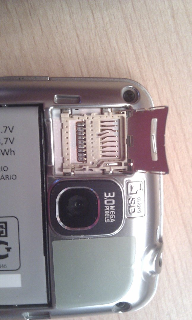

so, neues Futter für die SD-Karten-Probleme :D
Hab mir heute mal zufällig den SD-Slot vom P500 angesehen (war noch nie offen da noch die Original-Karte drinnen steckt).
Dabei fiel mir auf, das der 4. Kontakte, der recht gebogen daher kommt, äußerst knapp an Kontakt 3 war. Hab den jetzt erst mal einen Hauch nach rechts gebogen.
Und dann mal kurz im Internet geschaut - aber SD-Karten haben nur 8 Kontakte und nicht wie beim LG ausgeführt 9 :blink:
Wie man auf den Bildern sieht, könnten also Kontakt 3 und 4 ohnehin den selben Kontakt der Karte abnehmen. Ich versteh dann nur nicht wozu der überhaupt ausgeführt wurde.
Es scheint mir aber insgesamt eine recht enge Sache, wenn bei den SD-Karten die Toleranzen der Kontaktflächen voll ausgenutzt werden, könnte es wohl sein daß Kontakt 4 entweder einen Kurzschluss macht oder von der falschen Fläche abnimmt. Unter Umständen auch nur, wenn durch Vibrationen oder ähnliches ein mechanischer Einfluss stattfindet. Mal schauen ob unser Telefon in nächster Zeit noch mal Mucken macht...
hmm....
das ist auch ein interessanter ansatz!
der speicherkartenslot beim p500 ist auf alle fälle etwas eigenartig konstruiert finde ich...
allerdings kommen bei mir die abstürze auch vor wenn das handy einfach nur herumliegt...da gibts keinerlei mechanische veränderung...
