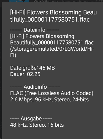

sdksdk
Ambitioniertes Mitglied
@Schwarzkatzl
Hast du in den Einstellungen den Hi-Res-Modus aktiviert? Wenn nicht, aktivieren und evtl. ein anderes File anspielen. Wenn's kein 96-kHz-File ist, dann halt danach nochmal ein eben solches. Ansonsten hätte ich auch keine Idee.
Ich selbst bin gar nicht im Besitz von 96-kHz-Files, musste für den Screenshot erst eins aus dem Netz laden:
