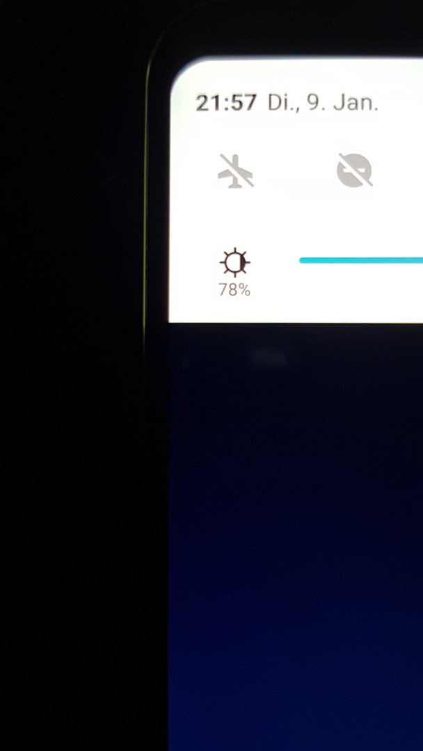

Lässt du es prüfen oder tauschst du es um? Ich erkenne da auch einen gelben Fleck auf dem Display.
Ich habe jetzt mal noch Media Markt angeschrieben, mal sehen was die meinen.
Das Display ist sonst einwandfrei, die Flecken kommen vom fotografieren.
Media Markt hat mir jetzt ein Retourenlabel geschickt und will das Gerät tauschen - ich bin gespannt.
Tauschgerät kam gestern an, gleicher Mangel. Mal schauen wie es weiter geht..
Wird nie enden, da es bei jedem Modell mal stärker, mal weniger oder halt an anderer Stelle auftritt. Dies wurde von LG auch schon auf Facebook kommentiert, weil einer explizit jenes kritisiert hat. AW: ''.. durch die Brecchung des Lichtes wegen der Wölbung, ist dieser Effekt nicht wegzulassen.''

Beim V30 ist, im Gegensatz zu den Galaxys, bloss das Glas - und nicht das Display - gebogen. Deshalb die unvermeidlichen Lichtreflexionen am Rande, dort wo das Display hell leuchtet. Völlig normal. Bei jedem Gerät. Und nicht mal unschön, wie ich finde. :flapper:
Reaktionen: gogega, robbie1967, mclanecxantia und eine weitere Person
Und wem das nicht gefällt der sollte z.B. ein G6 kaufen.Da ist die Frontscheibe gerade und der Metallrahmen deckt die Dichtung umlaufend ab.
Sieht man das denn nur, wenn es komplett dunkel ist?
Ja, bei voller Beleuchtung und man muss schon genau hinschauen. Das ist wohl die Dichtung, die das Display mit dem Rahmen verklebt und lässt sich technisch bei abgerundeten Displaykanten und schmalem Rahmen nicht besser lösen.

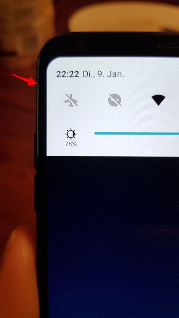

mr bo schrieb:
Da ich selbst ein V30 habe, muss ich mal blöd nachfragen wie man das mit dem Durchscheinen bemerkt.
Bei mir sah das so aus:
Naja die Frage ist, ob es durchscheinen ist. Lg sagt, und ich denke sie haben recht, das es eine Reflexion des Lichts ist.
Das Glas ist an den Rändern gekrümmt. Dort kommt es zu einer Lichtbrechung.
Und das sieht dann so aus als ob Licht von hinten käme.
De facto wird wohl aber das Licht vom Display auf die Kante gebrochen.
Insofern ist es ein physikalischer Effekt des gebogenen deckglases.
