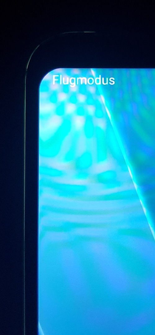

- das Display ist nicht genau mittig im Gerät eingelassen. Das heißt, links schließt das Displayglas mit dem Rahmen sehr gut ab, rechts nicht. Dort merkt man eine Kante. Gerade bei einem Gerät das sehr „rund“ ist, merkt man diese Kante mit den Fingern schon erheblich

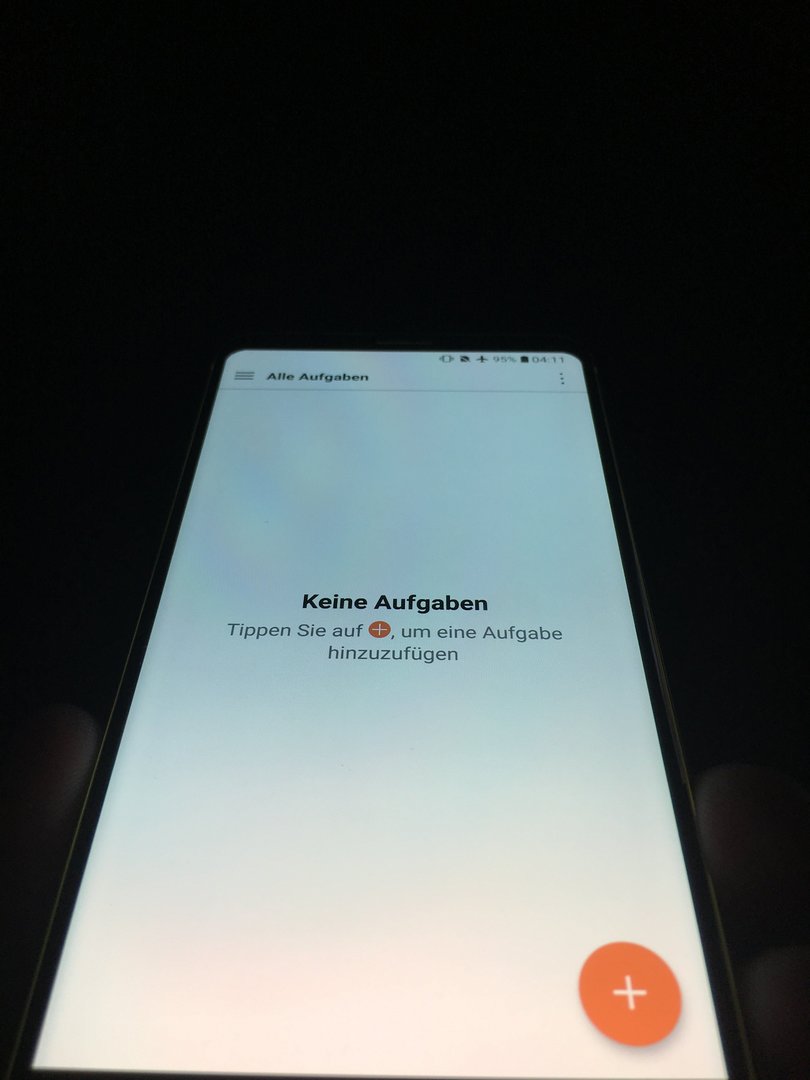

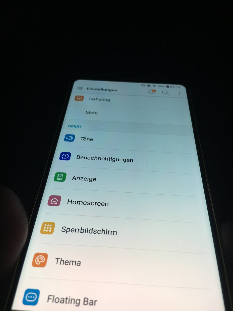

- Display Blickwinkel. Ja, wenn man genau auf das Display schaut ist es okay. Kippt man das Gerät auch nur ein wenig seitlich, beginnt es sich blau zu verfärben und das in unakzeptablen Rahmen. Man kann das ganz schlecht fotografieren, aber ich habe es mal probiert.

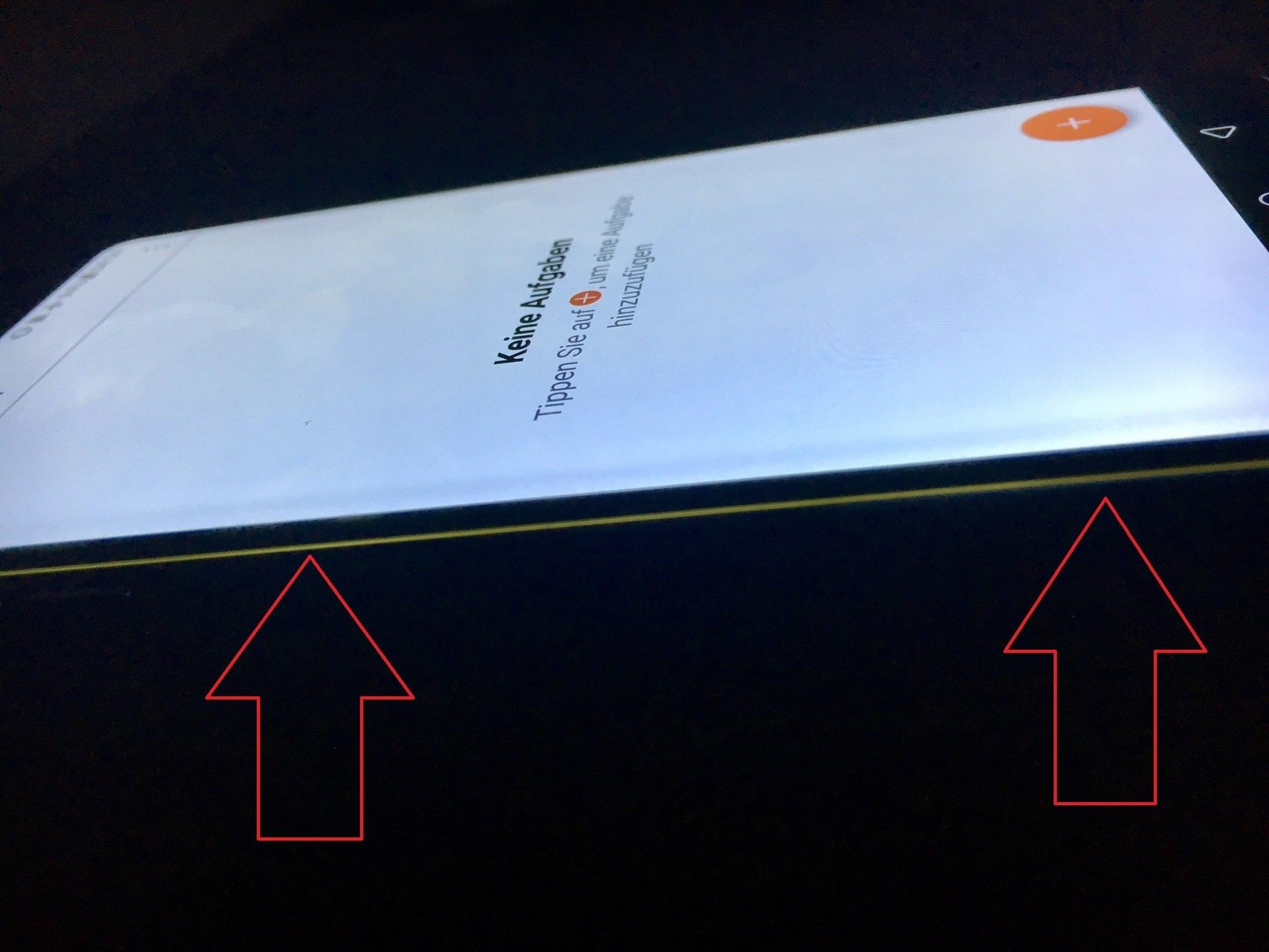

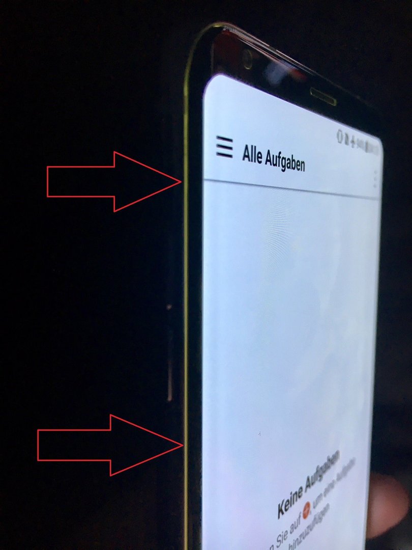

- zwischen Display und Geräterahmen scheint Licht durch, das heißt man sieht es zwischen dem schwarzen Display Rahmen und dem Gehäuse durchscheinen. Auch das habe ich versucht zu fotografieren, man sollte den hellen Strich erkennen.

Mein Display ist auch gleichmäßig „ausgeleuchtet“; geht ja auch nicht anders bei OLED weil ja die Hintergrundbeleuchtung fehlt und jeder Pixel einzeln leuchtet.
Aber die Blickwinkelstabilität ist nicht diskutierbar, das kann man auch durch ein Softwareupdate nicht beheben, das ist nun mal die Hardware wie in dem Artikel beschrieben. Das ist nunmal LG P-OLED und hängt hinter Samsungs Super AMOLED Display hinterher; das sehe ja nunmal nicht nur ich so, ich wollte dem Artikel auch erst nicht glauben, muss ihm nun aber recht geben (hatte ich ja schonmal verlinkt):

Das Blickwinkel Problem kann ich bestätigen. Ist mir aber (ehrlich gesagt) völlig egal. Es passiert nämlich nur, wenn ich das Handy (direkt vor meiner Nase) nacht rechts oder links "wegkippe". Völlig unnatürliche Haltung. Würd im Alltag nie auf die Idee kommen das zu machen. Und wenn ich das Handy mit ausgestreckten Arm nach links oder rechts halte und mein Blick eben leicht von links oder rechts auf das Display fällt, tritt der Effekt nicht auf.

Also mein erstes ging zurück. Zwischen dem Rahmen unten und dem Display hatte ich eine Staubansammlung. Etwa 1mm Staub im inneren des Gerätes. Ohne Problem einen Ersatz bekommen. Beim 2ten. Habe ich das Problem links und rechts des Rahmens und des Display's das Licht hindurch scheint. LG hat wirklich ein Qualitätsproblem
Das Problem mit dem durchscheinenden Licht links und rechts habe ich auch. Würde mich jetzt nicht weiter stören, da eh ne Hülle drum kommt und man quasi nie so von der Seite drauf kuckt. Aber ein Mangel bleibt nun mal ein Mangel und irgendwann verkauft man ja so ein Gerät wieder. Ärgerlich. Weiß jemand, ob Media Markt online gekaufte Geräte vor Ort tauscht, oder gibt das jetzt ne Hin- und Herschickerei?

Wir haben dein Problem intern weitergeleitet und wissen jetzt, wodurch das durchscheinende Licht verursacht wird. Das Licht, das zwischen Rahmen und Display durchleuchtet, wird durch eine Lichtreflexion verursacht die in der Krümmung am Ende des gebogenen Displayglases auftritt, wenn sehr helles Licht eingeblendet wird. Leider ist es strukturell nicht möglich, diese Lichtreflexion abzuschirmen. Es liegt also keine Fehlfunktion des Gerätes vor und auch die Wasserfestigkeit ist dadurch nicht beeinträchtigt.
Offizielle Stellungsnahme von LG.

Wobei das ja dann bei allen V30 so sein müsste...
Kann ich auch nicht nachvollziehen, dann müsste es ja überall durchgängig und gleichmäßig sein, war es bei meinem aber nicht. Außerdem haben ja anscheinend einige Geräte das Phänomen, andere wohl nicht, weil einige User sind ja happy.
Und ich hatte das Gerät ja da, es war ganz sicher keine Reflexion.

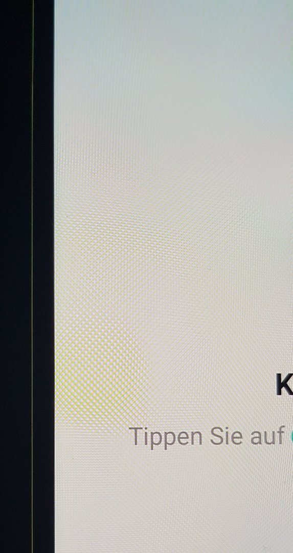

Ich habe den LG-Support mal mit diesen beiden Bildern angeschrieben und folgende Antwort bekommen (das durchscheinende Licht wenn man von der Seite drauf kuckt stört mich nicht, aber wenn man ganz normal von vorne drauf kuckt, stört mich das schon):
Wir bedauern die Unannehmlichkeiten, Sie haben in der Regel innerhalb von 14 Tagen ab Kauf die Moeglichkeit, das Geraet uber den Haendler umzutauschen. Alternativ kann ich Ihnen anbieten, dass wir das Smartphone einmal im Service fuer Sie pruefen.
