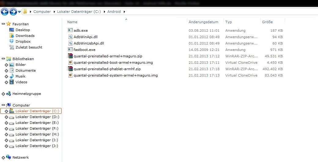

Hm, ich bekomme das mit der fastboot geschichte nicht hin...hab nen ordner mit den files auf dem desktop liegen, geöffnet, shift+rechte maustaste und auf eingabeaufforderung. kommt immer ne fehlermeldung ?! was mache ich falsch???
Was für eine Meldung?
Gesendet von meinem Galaxy Nexus mit Tapatalk 2
"der befehl konnte nicht ausgeführt werden oder fastboot ist falsch geschrieben..."
fastboot.exe muss im gleichen Ordner bzw im c:/Windows Ordner sein.
Genau.
So sieht es bei mir aus.
