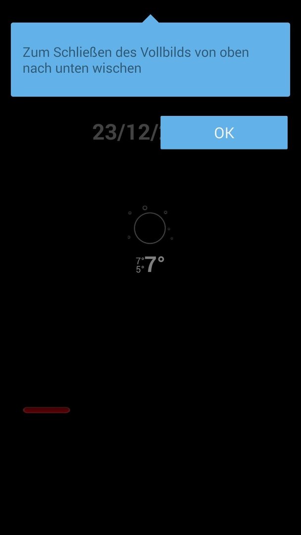

Hallo. Ich habe vor einer Woche die App Widget Locker auf meinem Nexus 5 installiert (Kitkat 4.4.2 + Root) und bin sehr zufrieden.
Folgendes Problem liegt allerdings vor. Auf meinem Lockscreen habe ich die Status-Leiste und die Nav-Keys ausgeblendet.
Immer mal wieder (nicht bei jedem Unlock des Sperrbildschirms) kommt leider die blaue Systemmeldung "zum Schließen des Vollbildes von oben nach unten wischen".
Das nervt mich langsam und ich weiß nicht, wie ich die immer wieder auf dem Lockscreen erscheinenden blauen Hinweisfenster dauerhaft deaktivieren kann.
Anbei ein Screenshot.
Über Hilfe wäre ich dankbar.
Grüße

Das Problem kenne ich.
Bei mir erscheint gelegentlich auch die Meldung, dass ich von unten nach oben wischen soll. Ist aber nicht minder nervig.
Ich denke und hoffe, dass das kurzfristig behoben wird.
