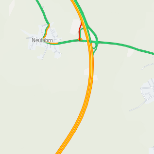

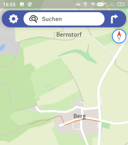

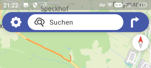

Noch eine neu entdeckte "Verkehrslage" die mich an ME und der angezeigten Verkehrslage zweifeln lässt.
19:00 Uhr, leider kein Screenshot gemacht
Das habe ich nachgezeichnet. Um 19:05 waren die roten Linien einfach weg,
Dann habe ich da ausprobiert, bei Openstreetmap nachgesehen.

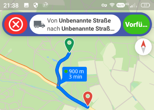

Das ist ein Feldweg mit Grad 4, Sand weicher Untergrund.
Dann den Zielpunkt mit LKW gesetzt. Und obwohl die Option "Vermeide unbefestigte Straßen" gesetzt ist, ME lotst mich da, ohne jeden Hinweis, rein.

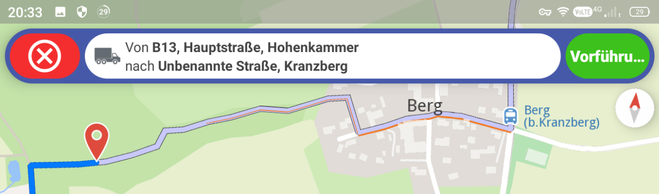

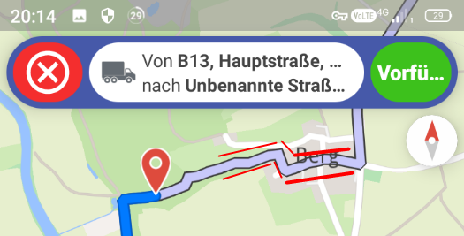

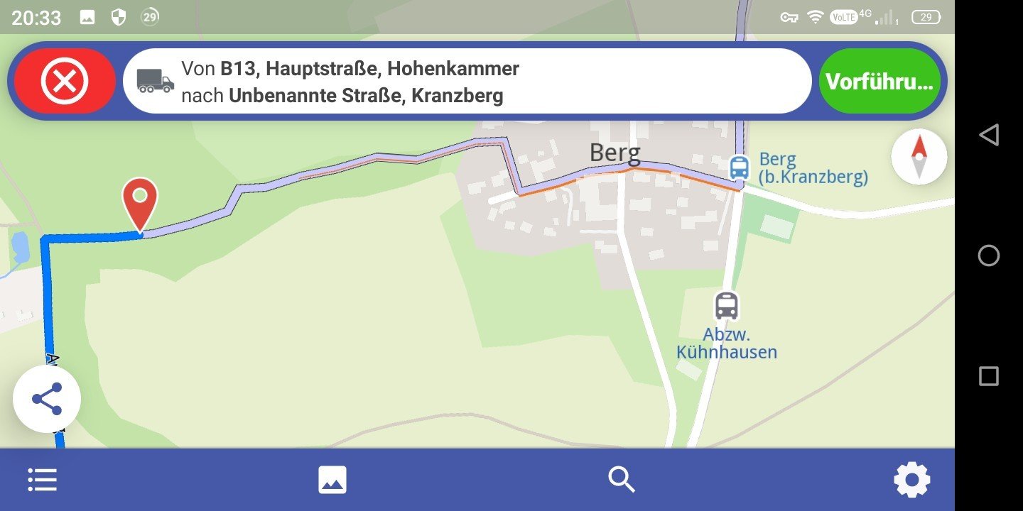

Und um 20:33 ist sie wieder da, die Verkehrslage. Diesmal aber nur einseitig
Diese Verkehrslagen-Anzeige ist ziemlich xbeliebig - Die Route dazu in der Anlage

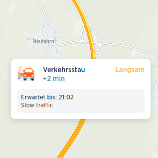

Tomtom hat auch eine neue Beta im Webplaner anzubieten
TTM
Dort kann man nun, zumindest sehe ich diese Möglichkeit erstmalig, zwischen
auswählen.
Der echte Verkehrsstau sagt mir was aus.

Vor ein paar Minuten. Da, da wo sich Fuchs und Hase gute Nacht sagen.
Mit ME und einem LKW in den Wald, auf unbefestigten und dazu mit
offiziellem Verkehrszeichen gesperrt Waldwegen?
und....
Mit ME alles kein Problem :thumbsup:
Keinerlei Warn-Hinweis auf was auch immer.
Mein 10jahre altes TT-Rider gibt mir den Hinweis ob ich eine unbefestigte Route befahren will.
ME, da stimmen ja schon einige Basics nicht.
Wenn da schon die Option mit den "Unbefestigten Wegen" angeboten wird. Überprüft hat das wohl keiner bei ME :1f606:

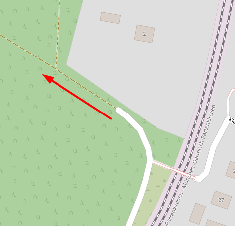

Auch in irgendeiner Art und Weise in der OSM eingetragen?
Reaktionen: ginfizz
Guter Hinweis, das habe mir zwar angesehen aber nicht tiefergehend (wg. mangelnden OSM-Kentissen) überprüft.
OpenStreetMap
Unter OSM > DE:Key:access würde es wohl passender sein: access=agricultural oder access=forestry
Vor einer Änderung müsste ich mir aber das Schild nochmals genauer ansehen. Da gab es noch ein weißes Zusatzschild.
Ungeachtet dessen, allein mit dem "Unbefestigten Untergrund" dürfte ME dort, und in Berg, nicht reinrouten!
Und selbst mit access=agricultural wird reingeroutet
Roter Pfeil, bin ich erst im Oktober :1f633: durchgefahren
OpenStreetMap Deutschland - Karte

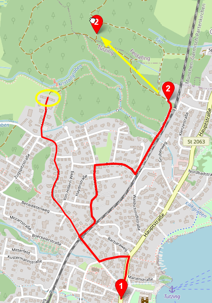

Habe eine passende Stelle in Tutzing gefunden die ich erst im Oktober auch selber befahren habe. Habe das oben nachgetragen.
Geschottert und access=agricultural - ME ignoriert beide Hinweise/Verbote 👎👎
Hier noch das File dazu.
Dürfen da tatsächlich keine Fußgänger unterwegs sein?
Ich habe mir nochmal Tutzing angesehen. Wieso bin ich da den klar ausgewiesenen, gesperrten, Waldweg gefahren?
Da gab es in Tutzing eine Baustelle. Bin durch Dusseligkeit auf der anderen Seite der Bahngeleise gelandet.
Und mein Tomtom hat mich dann, irrigerweise(?), auf diesen Feldweg geführt den ich dann mit zusammengebissenen Zähnen gefahren bin.

Ich zitiere lediglich den aktuellen Tutzinger-Status von OSM. Unter OSM>DE:Key:access da sind ja auch fehlerhafte Beispiele aufgeführt. Und access=agricultural wird dort auch genannt.
In Tutzing werde ich garantiert nichts in OSM ändern.
Und obigen Feldweg werde ich erst ändern wenn ich die Schilder gesehen habe!

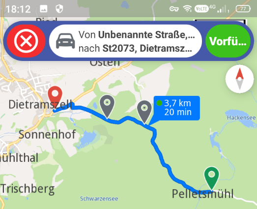

Zu den "Unbefestigten Wegen", da habe ich noch zwei Beispiele. Beide bin ich selbst mit dem Moped gefahren.
In ME immer auf "Vermeide unbefestigte Straßen" gesetzt.
Dietramszell.zip
Das ist eine breiter, sichtbar geschotterter, Verbindungsweg. Damals keinerlei Sperrung!
In OSM je nach Abschnitt verschieden graduiert. Wer immer so was richtig einschätzen mag?
Ist es Trocken lässt er sich einigermaßen gut befahren. Muss halt mit dem Moped die tiefen Schlaglöcher umkurven.
Man spart halt 11km Umweg.
Mit ME (Zip in der Anlage) kommt man nur durch wenn man zusätzliche WP setzt.
Lösche ich den vorletzten WP > Fehler, Route ist zu lang.
WTF, bei knapp 4km Gesamtlänge!
Leiwen.zip

ME freut sich ........wie auch schon gestern war es zu bewundern:
Trouble auf dem Feldweg in Berg :1f606:
