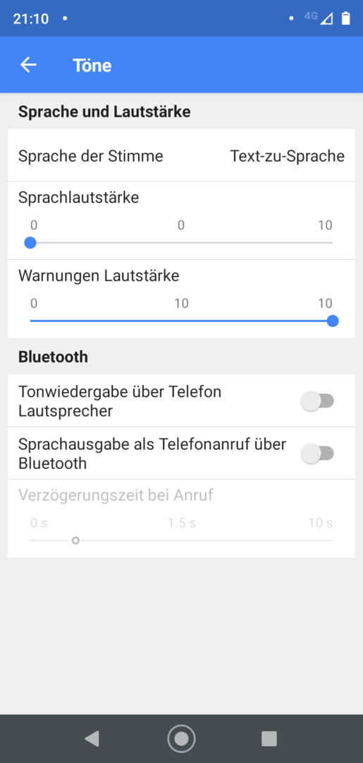

Kurze Frage zu den akkustischen Warnungen bei Geschwindigkeitsüberschreitungen vom noob.
Nutze ME seit etwa einem halben Jahr als Navi fürs Rennradel und finds prima. Habe es die letzten paar Tage auch als Autonavi testweise genutzt und finde es praktischer als als das bislang verwendete here. Stimmen gehen, egal ob Hannah auf deutsch, Mia auf schwytzerdütscherisch 😇 oder Emma auf französisch 😊 ...
... aber ich bekomme leider keine akkustischen Warnmeldungen bei Geschwindigkeitsüberschreitungen, ein feature, dass bei here problemlos lief. Ausgabe erfolgt übers Phone, als Warntyp in ME ist Signalton eingestellt ... aber nix kommt. Nur die Geschwindigkeitsanzeige auf dem Display ändert sich von weißem zu rotem Hintergrund.
Wer weiß mehr als ich? Sollte ja nicht schwer sein.
Selbstverständlich gibt´s akustische Warnungen bei Geschwindigkeitsüberschreitungen. Die Lautstärke von Hinweis oder Ping läßt sich im Pfad Einstellungen/Allgemein/Töne individuell einstellen.

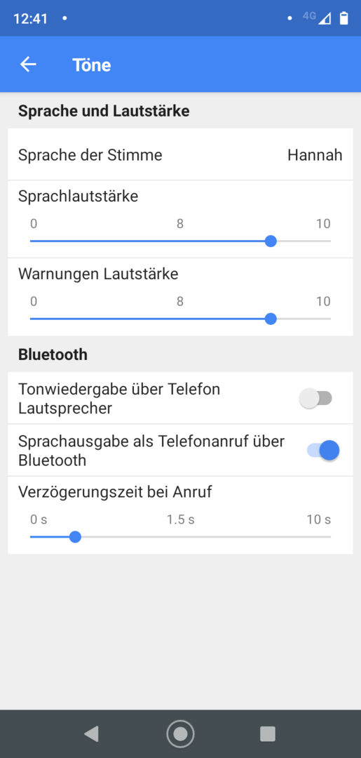

Steige nachher das 1. mal mit ME ins Auto.
Gibt es bei ME einen Testknopf, um die Bluetooth - Verbindung zu testen?
Da es verschiedene BT-Protokolle gibt, wo kann ich diese in ME wechseln (falls es die Möglk. dazu gibt)?
Ich selber habe noch kein BT-Radio. ME bietet Dir für das Koppeln des Smartphones mit dem Autoradio verschiedene Möglichkeiten.
Pfad: Allgemein / Töne / Bluetooth
Bei den Einstellungen bitte etwas spielen, da ich dort noch keine praktischen Erfahrungen habe. Berichte mal, welche Einstellungen bei Dir am besten funktionieren.
Mein V60/2 verfügt über BT, allerdings nur 1-Kanal-Chip.
Wenn bereits eine BT-Warnung einer anderen APP, ein BT-Telefonat läuft, kappt ME diesen BT-Kanal und postet eigene Akustik.

Über die HFP-SoundVerzögerung, lässt sich mglw. der "Sieger" festlegen.
ME steht jetzt mal auf 0s, meine andere Lieblings-App auf 1s.
Danke, beobachte das mal weiter und beschreibe bitte später, welche Tipps man geben kann. Ist für mich auch noch Neuland, da ich bisher über das Smartphone den Ton ausgebe. Aber der Weg über das BT-Radio ist sicher der bessere Weg, da die Navi-Ansagen in beliebiger Lautstärke kommen können.
