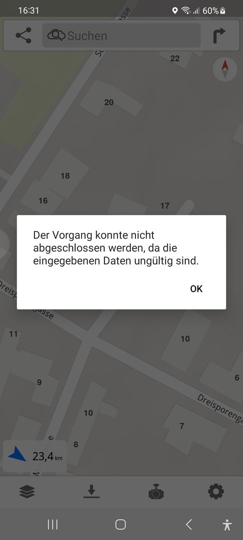

Was bitte ist denn das jetzt wieder?
Neu installiert (alte Version) und sogar Wien, NÖ und Bgld Karten neu heruntergeladen und dann das da.
Wer bitte kann mir helfen?
edit:
Fragt mich bitte nicht, wieso, aber ich habe jetzt viele alte Versionen runtergeladen, deinstalliert und die Version 1.7.22.43 installiert und die Karten aus Österreich runtergeladen.
Plötzlich funktioniert es.
Bitte nicht fragen, wieso das so war, ich habe absolut keine Ahnung. Manche Dinge sind sehr mysteriös.

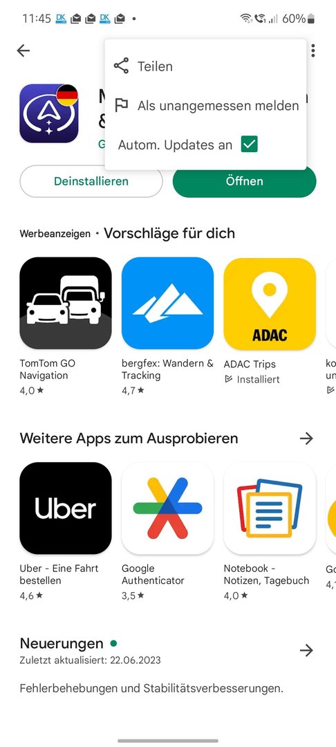

rc23 schrieb:
Habe bei mir eben die automatischen Updates abgeschaltet.
Bevor man jetzt alle App Updates ausschaltet, sollte man das lieber pro App machen. Einfach oben rechts auf die drei Punkte gehen.

@Kachelkaiser
Klar, kann man das für global für alle Apps ausschalten (oder auf WLAN statt Mobilfunk beschränken) oder selektiv für jede App.
Im letzten Fall kommt aber immer die Benachrichtigung, dass Updates vorliegen und wenn man "alle installieren" klickt, muss man das Update explizit für solche Apps freigeben.
wollte nur vermeiden, dass sich die Leute dann wundern, wenn andere Apps kein Update mehr bekommen 😉
