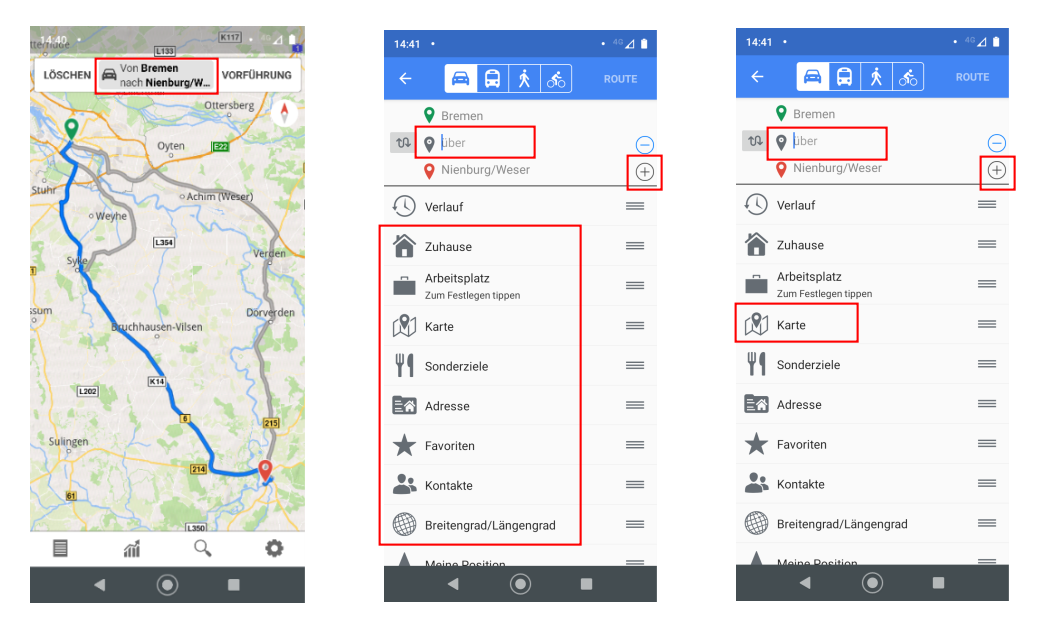

Standardmäßig berechnet ME die Route vom aktuellen Standort aus und dies ist eine Direktverbindung. Wenn jetzt Zwischenziele in die Route gepackt werden sollen, geht dies auf verschiedene Art und Weise.
Vorausschicken möchte ich ME bietet eine Routenberechnung von jedem beliebigen Punkt A nach Punkt B. Dazu geht man in das Eingabemenü, tippt in das graue, zentrale Eingabefeld und gibt hier das Ziel B ein. Danach überschreibt man den Startpunkt mit dem Wert für Punkt A und erhält danach sofort drei Routenvorschläge von ME.
Durch Auswahl des "+ Zeichens" oben rechts wird ein Zwischenziel geschaffen. Die Befüllung des Zwischenziels geht über verschiedene Wege:

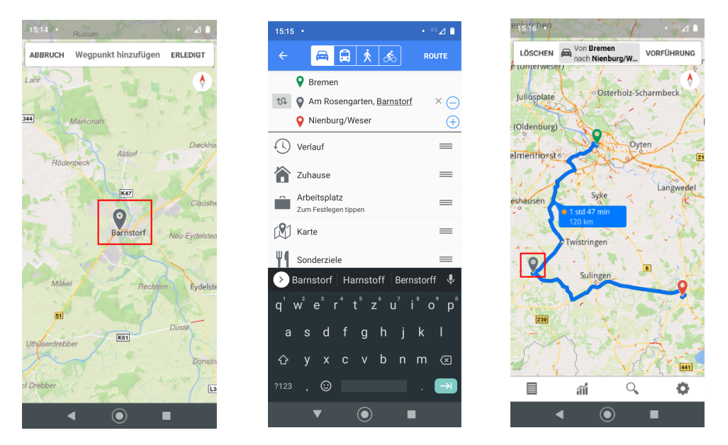

Man kann im Prinzip alle Adressgruppen (Kontakte, POI, Favoriten,..) oder Zieleingabemöglichkeiten nutzen. Im Beispiel hier nehme ich den vermutlich nicht bekannten Weg via "Karte". Damit kann ich in der Karte jeden beliebigen Punkt als Zwischenziel auswählen. Über "Wegpunkt hinzufügen" und "festlegen" werden die Koordinaten als Zwischenziel übernommen. Bei mir im Beispiel ist das Ort Barnstorf. In die Karte kann man sehr weit reinzoomen, sodaß man das Zwischenziel fein aussuchen kann.
Weitere Zwischenziele lassen sich in beliebiger Zahl einbauen, um ME auf die Wunschroute zu bringen. So kann man sich z.B. für die Routenplanung im Urlaub landschaftlich schöne Strecken abseits der Schnellstraßen zusammenstellen.
Zwischenziele werden immer als graues Icon dargestellt, der Start als grünes Icon und das Ziel mit einem roten Icon.

Wenn du A und B eingegeben hast, bleibst du auf dieser Seite und klickst auf +. Dann kannst du C eingeben. usw. Erst danach klickst du auf Route um sie dir anzeigen zu lassen.
Um sie abfahren zu können muß dein Startpunkt mit dem Routenstartpunkt übereinstimmen.

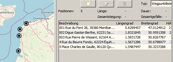

Erstelle mir den oben ausgewählten Stellplätzen unter dem RoutConverter.de eine Wegpunktliste.
Schön in der Reihenfolge wie ich fahre möchte
Das exportiere ich im KML-Format (Camping France.kml - als ZIP im Anhang)
Die "Camping France.kml" antippen und nach ME importieren. Die Liste erscheint mit dem Namen unter Sonderziele. Kann man dann zum schnellen Zugriff nach oben verschieben.
Beim ersten Zugriff steht die schöne Reihenfolge schon mal auf dem Kopf. Das geht noch, holt man halt von unten z.b. drei Wegpunkte der Reihe nach in die Route.
Lässt die Route erstellen, fein das geht. Schon mal ein Manko, der berechnet jetzt von deinem augenblicklichen Standort die Route!
Nun willst du die zwei restlichen WP hinzufügen. :1f61c: ME hat die Reihenfolge zerstört. Ist nun geordnet nach KM

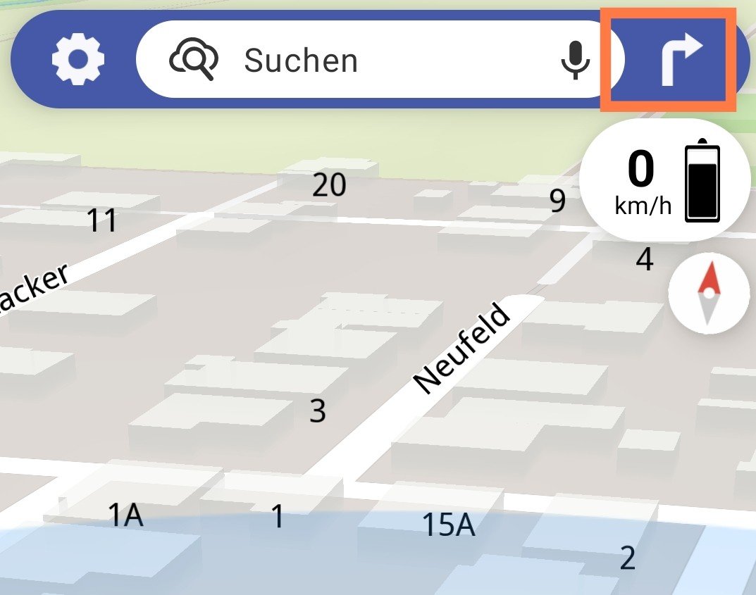

Wenn Du die App meinst, dann geht das.
In Android über "Wegpunkt hinzufügen!:
Dazu, statt auf "Suchen", rechts oben den Rechtspfeil anklicken.

Hab ich doch geschrieben.
Rechts oben auf den Pfeil, dann Ziele auswählen.

App starten
Pfeil rechts oben anklicken
Ziele eingeben.

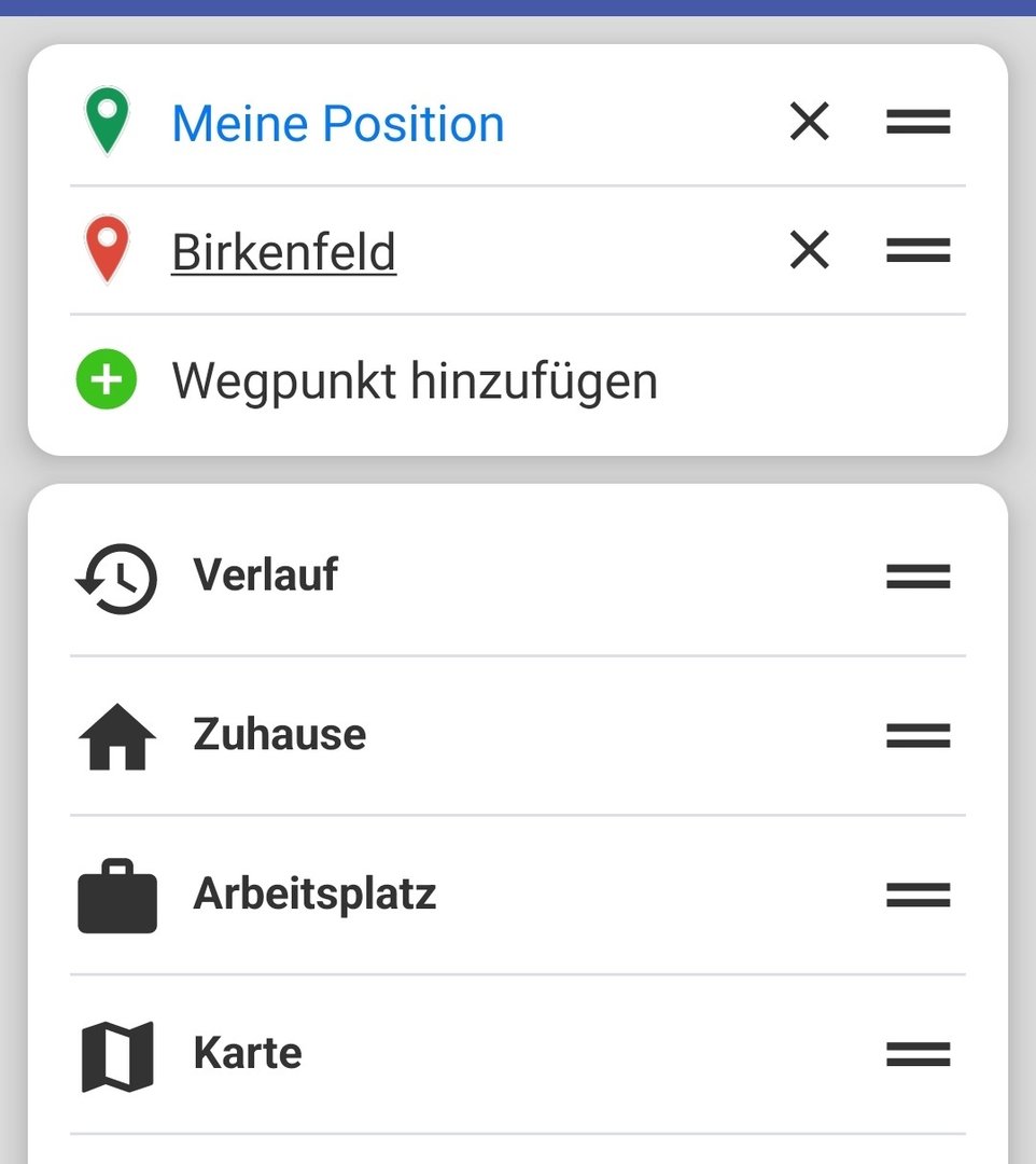

Sogar mit Bildern.
Sorry...
ich sehe auf deinen Bildern keinen einen Wegpunkt !
und die genaue Reihenfolge ist mir leider immer noch nicht klar ?
sobald ich den zweiten Wegpunkt erstellen möchte
hab ich nur den Zielpunkt als Möglichkeit auszuwählen ?
:confused2:
Letzter Versuch...
"meine Position" und
"Birkenfeld" sind zwei Wegpunkte.
genauer gesagt Start und Ziel !
Grün bzw. Rot

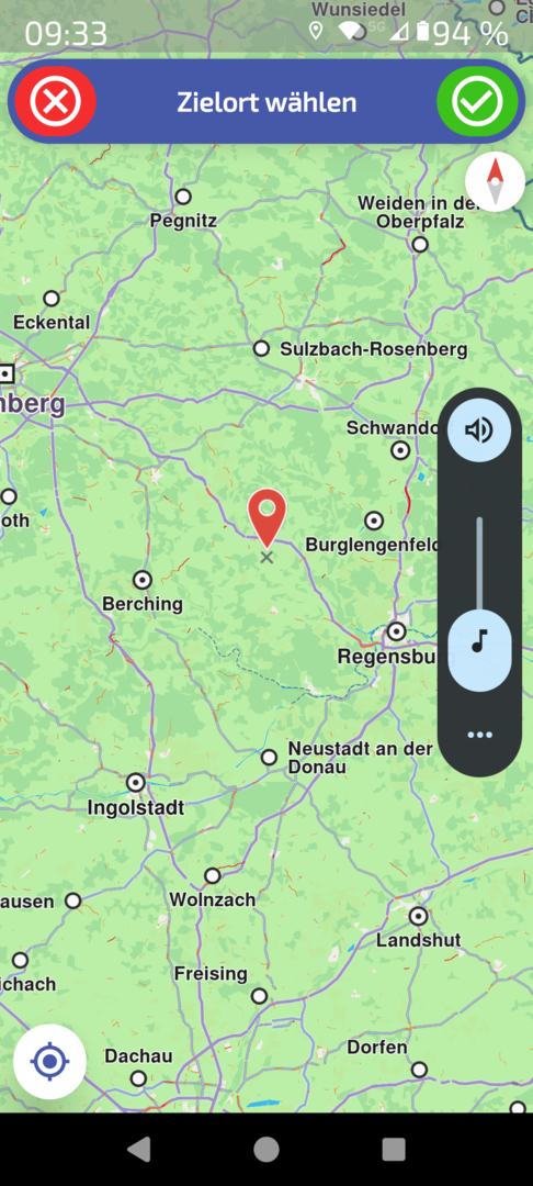

bei mir ist der Wegpunkt grau...
also den einen den ich erstellen kann
edit:
hab es gerafft !!!!!!
man muss die Meldung ZIELORT einfach ignorieren !!
und wenn man dann zB. 5x Zielort eingibt
werden diese zu Wegpunkten (von rot zu grau)....
was eine Logik ?!?!:1f606:

makes2068 schrieb:
da steht nix von Zielort ;-)
bei mir irgendwie schon.... :)
aber egal ich hab es ja irgendwie hinbekommen !
