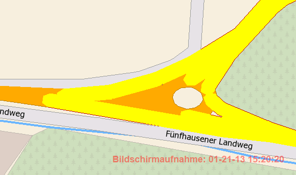

Irgendwie werden die OSM-Rohdaten manchmal fehlerhaft umgesetzt.
An dieser* A1 Auf- und Abfahrt wurde im letzten Jahr etwa im Sep. ein Kreisverkehr fertiggestellt. In Osmand+ ist die Änderung seit längerem bereits eingeflossen.
OpenStreetMap
Die Änderungen in OSM sind aber auch erst vom 6.12.2012. Ich vermute mal, da hat sich einfach zeitlich etwas überschnitten. Im nächsten Karten-Update wird der Kreisverkehr auch in MF Navigator sein.
Du hast Dir das sicher nicht in der aktuellen Kartendarstellen in MF-N angesehen. Bei der letzten Aktualisierung wurde da schon etwas geändert, es passt nur nicht richtig bzw. wurde fehlerhaft übernommen.
Bei Osmand passen die Änderungen und wurden dort schon vor einiger Zeit übernommen.
Es ist überigens bei fast allen Kartendiensten, Navis, Onlinenavis und Stauanzeigen einschl. GMaps noch nicht aktualisiert worden.
Thomas_ schrieb:
Du hast Dir das sicher nicht in der aktuellen Kartendarstellen in MF-N angesehen. ....
In der Android Version schon und sehe jetzt in der PC Version, daß dort schon ein Kreisverkehr unvollkommen angedeutet wird* (jeweils in der von mir aktuell installierte Kartenversion). Das bestätigt für mich meine Annahme, dass MF immer auf einen Kartenzustand zurückgreift, der immer x Wochen zurückliegt. Möglicherweise oder sogar wahrscheinlich sogar unterschiedlich für die verschiedenen Betriebssysteme.
* Wie im Anhang sieht die PC Version aus.
