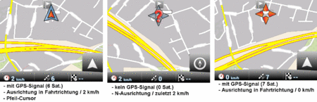

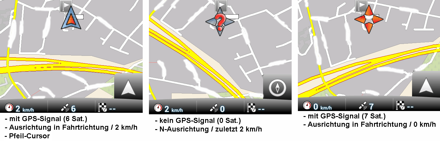

Habe es hier mal getestet. Der Status ist eigentlich immer gut erkennbar. Eine Einstellmöglichkeit habe ich da bei mir, anders als bei OsmAnd+, nicht finden können.
@Nicmic: wie sieht denn der Sat.-Empfang bei Dir aus?

Nee zum umstellen hab ich auch nichts gefunden. Nichts mit magnetic sensor und auch nichts mit static navigation.
Denke das ist das Problem selbst wenn ich es im Wohnzimmer bei mir ans Fenster lege schwankt die Geschwindigkeit und es kommt Abwechselnd das Dreieck und das Kreuz bei 6 bis 10 Satelliten und ab und zu dreht er dann auch. Kann man wohl nichts machen. Überlege mir noch ob ich was anderes Suche. Weil wo hat man mal kurz Zeit sich an der Karte zu orientieren wenn nicht an der Ampel wo man sowieso gerade steht...
