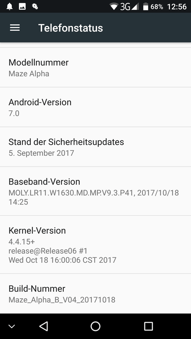

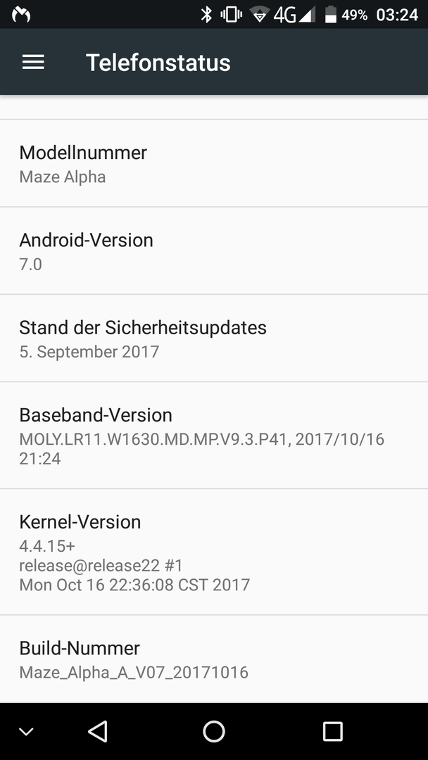

Habe seit einer Woche auch dieses mace alpha und bin sehr zufrieden damit. Ich interessiere mich auch dafür das Teil zu rooten.
Ich stolperte aber über die Info das die Version.... drauf sein soll. Da bin ich mir nun nicht sicher wie ich diese Version drauf bekomme. Anbei ein Bild von meiner Version. Kann ich damit nach dieser Anleitung vorgehen?? Schon mal im Vorraus vielen Dank für die Hilfe

Ist das die 6 GB Version?
Reaktionen: bernd16
Ja ist die 6 GB
Ich bin der Meinung etwas bei XDA gelesen zu haben das es mit Magisk funktioniert. Schau aber lieber nochmal selber nach. Sollte in den letzten Seiten vom Thread stehen.

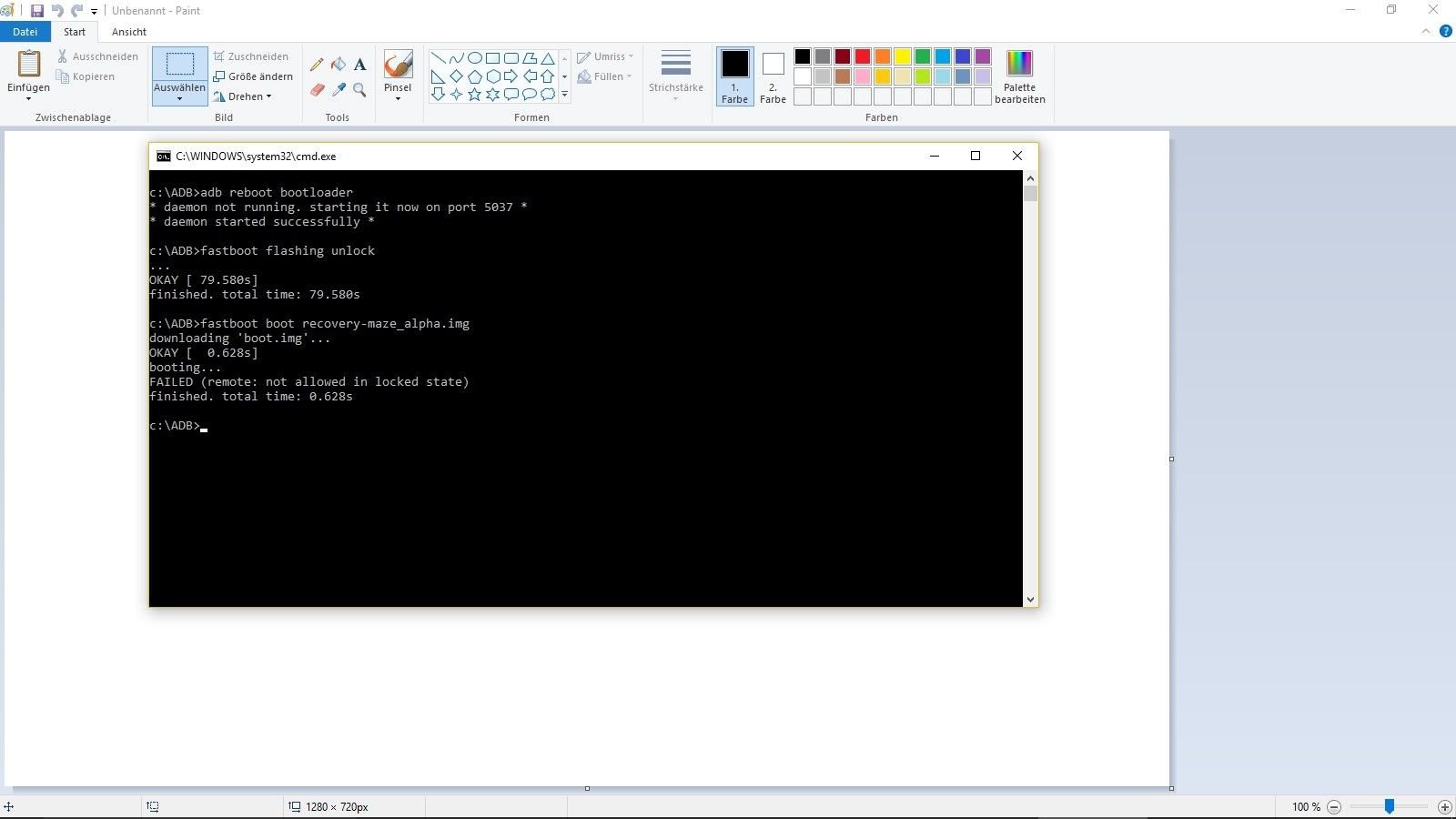

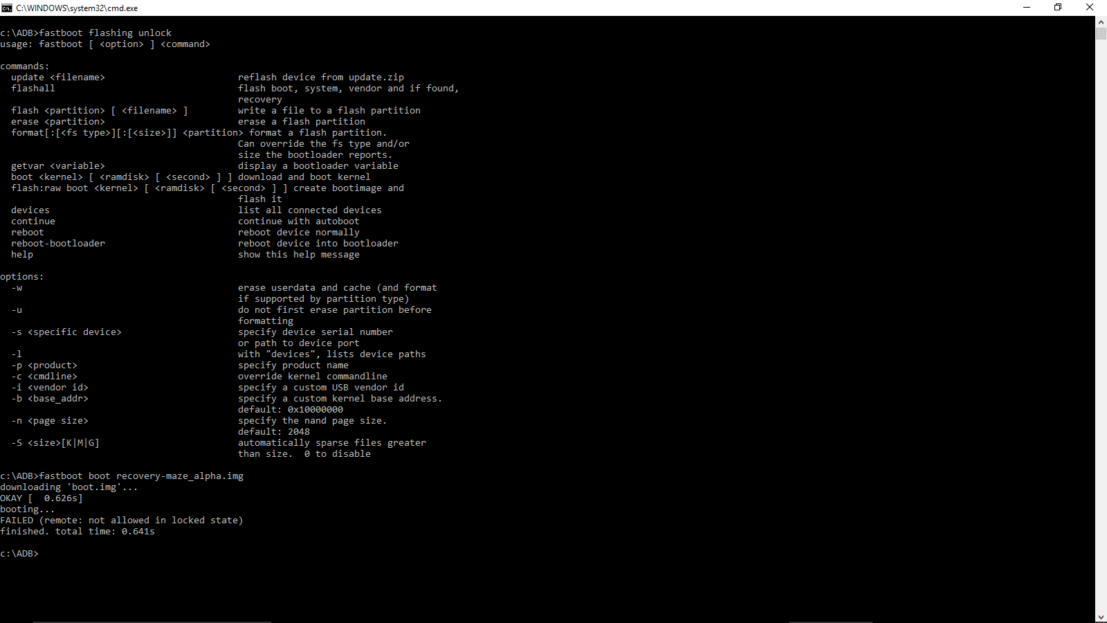

Moin Experten, hoffe interessiert sich noch jemand für das Alpha.... Kriege das irgendwie nicht gerootet. Siehe Bilder... Wat mache ich falsch?? LG
randroid schrieb:
Moin Experten, hoffe interessiert sich noch jemand für das Alpha.... Kriege das irgendwie nicht gerootet. Siehe Bilder... Wat mache ich falsch?? LGAnhang anzeigen 604611 Anhang anzeigen 604612 Anhang anzeigen 604611 Anhang anzeigen 604612
Hallo!
Am Ende steht "FAILED not allowed in locked state" oder so. Musst den Bootloader entsperren. Bei mir ging das mit dem Kommando "fastboot flashing unlock" (dann den Anweisungen auf dem Gerät folgen)
Schau auch nach ob die OEM-Entsperrung zugelassen ist (Entwickleroptionen - OEM-Entsperrung zulassen AN)
Aber beachte, damit gehen die Dateien verloren und jegliche Art von Garantie ist weg. Bei mir steht dann beim hochfahren "bootloader orange state; device is unlocked and can't be trusted"
Ich kann mit dieser Benachrichtigung nichts anfangen, kann nur sagen dass trotz des besagten Texts beim Hochfahren und Verwenden noch alles reibungslos läuft.
MfG hoffe das hilft weiter
Reaktionen: randroid

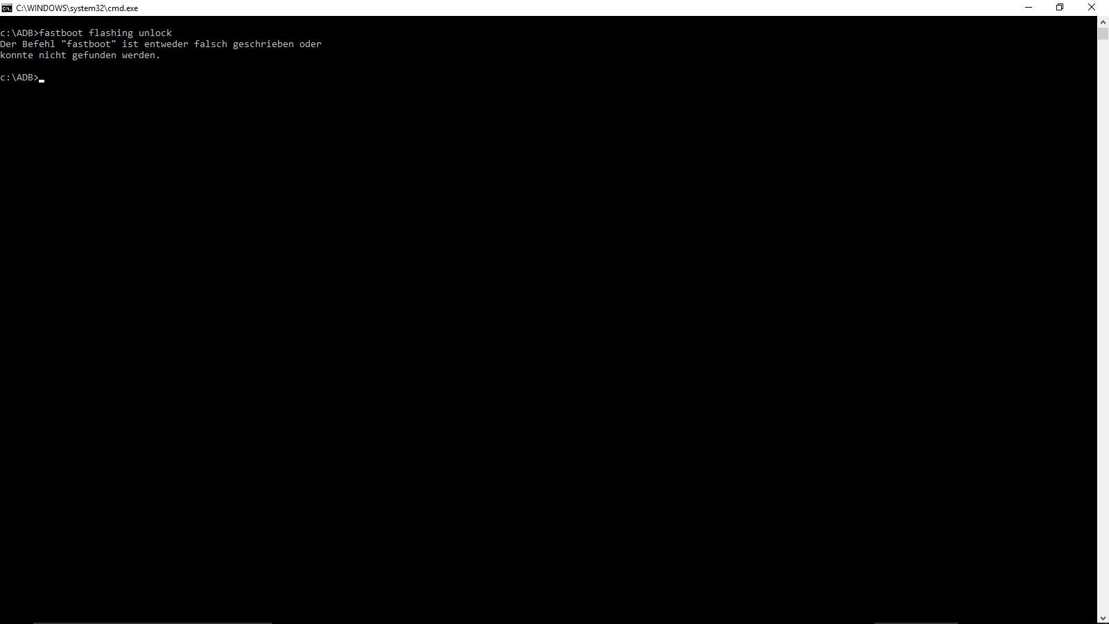

Erstmal Danke für die Antwort. Aber wie man auf den Terminal sehen kann habe ich "fastboot flashing unlock" eingegeben nur welche Anweisungen von welchen Gerät die die in denTerminal stehen?. Nur was dann kam,damit kann ich nix anfangen. Meine Daten sind auch noch da. Das heist der Bootloader ist noch lock. Das in der Entwickleroption das ist klar. Ich hatte die Methode 2 gewählt. Nur da steht ga rnix von "fastboot flashing unlock". In welcher Reihenfolge gibt man die Kommandos ein? LG
@randroid ich habe auch methode 2 gewählt. Habe auch "fastboot flashing unlock" zu allererst eingegeben. Es sieht bei dir/ihnen aber so aus, als wäre dieser Command unbekannt:confused2: befindet sich eine fastboot.exe in im Verzeichnis, in dem die console ausgeführt ist?
Was ich meinte mit "Anweisungen": Sobald man den Command erfolgreich eingegeben hat, erscheint auf dem Display des Alphas eine Aufforderung zur Bestätigung usw. Da muss man dann mit den verwiesenen Tasten am Gerät bestätigen.
Die hier beschriebene Methode 2 setzt auch schon voraus, dass der Bootloader entsperrt ist.
Sorry nochmal für meine unprofessionelle Ausdrucksweise, ich versuch das grad aus meinem Köpfchen zu reproduzieren, will nur helfen :razz:Maze Alpha hab ich gerade nicht zur Hand, hab es aber schon erfolgreich mit Methode 2 gerootet. auch permanent. (und ganz nebenbei, sogar xposed funktioniert mit einigen Modulen)

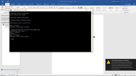

Jepp die fastboot.exe war in den ADB Verzeichniss. Habe die gecancelt. Jetzt kommt folgende Angaben....
Links mache ich die Eingabe. Fehlt da was oder was zu viel?

randroid schrieb:
Jepp die fastboot.exe war in den ADB Verzeichniss. Habe die gecancelt. Jetzt kommt folgende Angaben....Anhang anzeigen 604724 Links mache ich die Eingabe. Fehlt da was oder was zu viel?
Hallo, im ADB Verzeichnis müssen 4 Dateien drin sein und dann zusätzlich das Recovery.
adb.exe ; AdbWinApi.dll ; AdbWinUsbApi.dll ; fastboot.exe + recovery-maze_alpha.img
Was heißt bei dir "Links mache ich die Eingabe" ?
Du sollte über den Windows Explorer in das Verzeichnis C: ADB gehen und dort die Befehle ausführen.
Ist das Maze Alpha auch im Fastboot Modus ? (Handy ausschalten --> Vol Up + Power oder wenn das Maze an ist
über ADB den Befehl adb reboot bootloader eingeben.

Danke. Auf den Bild ist C:ADB links im TC. Da gebe ich auch die Kommandos ein. Habe die fastboot.exe wieder rein kopiert. Hatte noch die mfastboot.exe. So probiere jetzt....LG
So...noch 2 mal versucht. Handy in Fastboot gesetzt. Mit beiden Methoden. Nix ist passiert s.Anhänge. Liegt es vielleicht an die 07 Version?
Ok danke habe ich gemacht. Und dann ein kleiner Lichtblick...s.AnhangNEU.jpg
Du musst das auf dem Maze Alpha bestätigen. Nach dem Befehl fastboot flashing unlock auf das Maze schauen. Du wirst gefragt ob du das willst und musst mit der Volumetaste auswählen und mit der Power Taste bestätigen

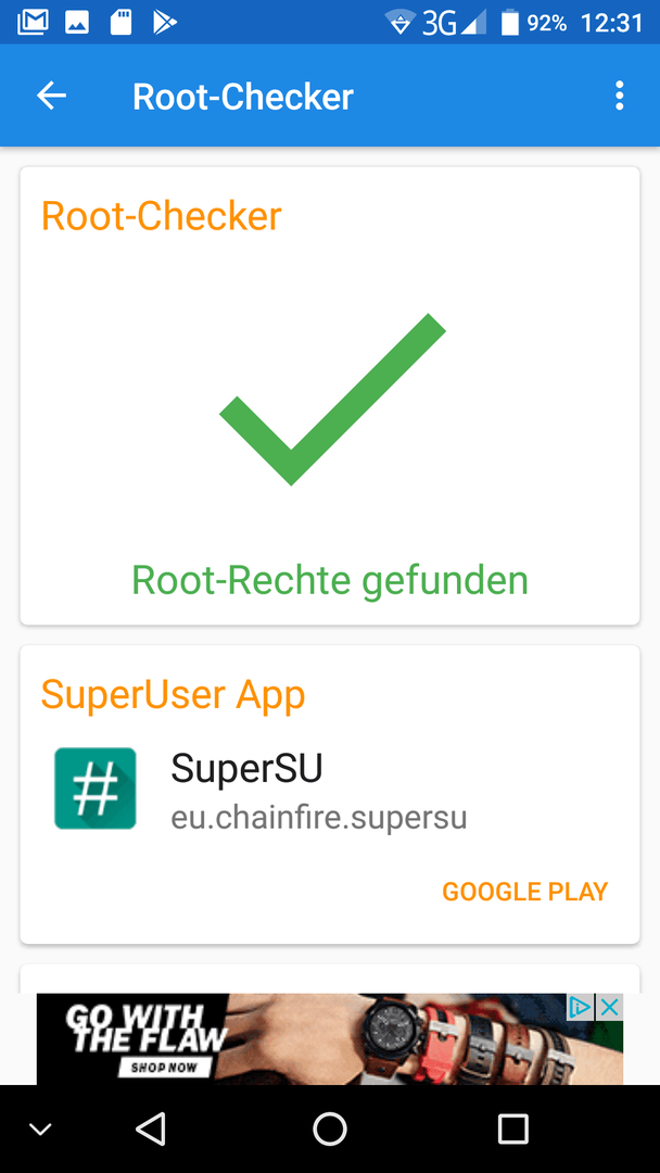

Habs geschafft ,hatte mich bei der kleinen Handyschrift vertan. DANKE an ALLE. Ihr seit echt Cool. LG
