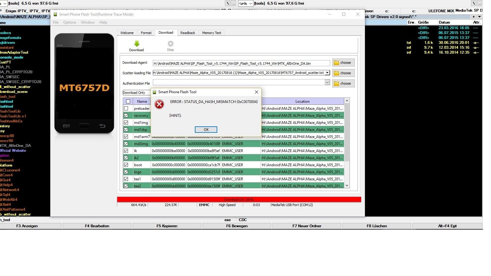

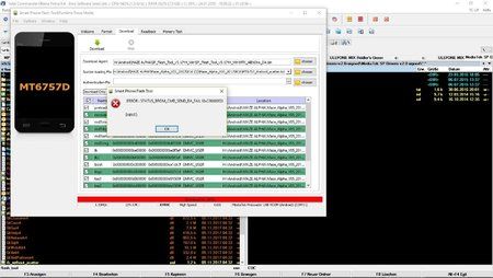

Ich bekomme keine frische Rom drauf. Mit SP Tool immer der selbe Scheiß auch mit anderen Lapi. Habe Magisk deinst. Nix! Habe mit Twrp ne Wipe(System hab ich mir nicht gedraut) gemacht. Habe Supersu drauf gemacht. Weil ich gelesen habe das man da in der Einstellung was machen kann, dass die Kamera wieder funzt. Nix aber auch gar nix hat gefunzt. LG und nen schönen (Schein)heiligen Abend!
So...hatte es Weihnachten geschafft an den Alpha rumzufummeln, so das am 25. nix mehr ging. Hatte im TWRP den inneren Speicher gecancelt. Danach kam ich noch ins Twrp anfangs, hatte mir aber nix genutzt. Mittlerweile komme ich manchmal noch in Fastboot aber mehr auch nicht. Das Handy in der Konsole wird nicht erkannt. Habe mir dann auf einen anderen Lapi Vista neu inst. und MTK Treiber inst. die ich im Netz gefunden habe. Alles ohne Erfolg. Vielleicht weis einer von Euch ganz genau welcher Treiber für das Maze optimal wäre?? LG

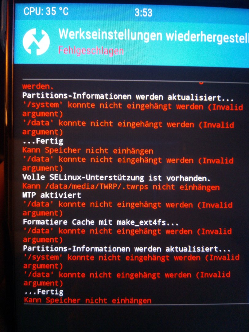

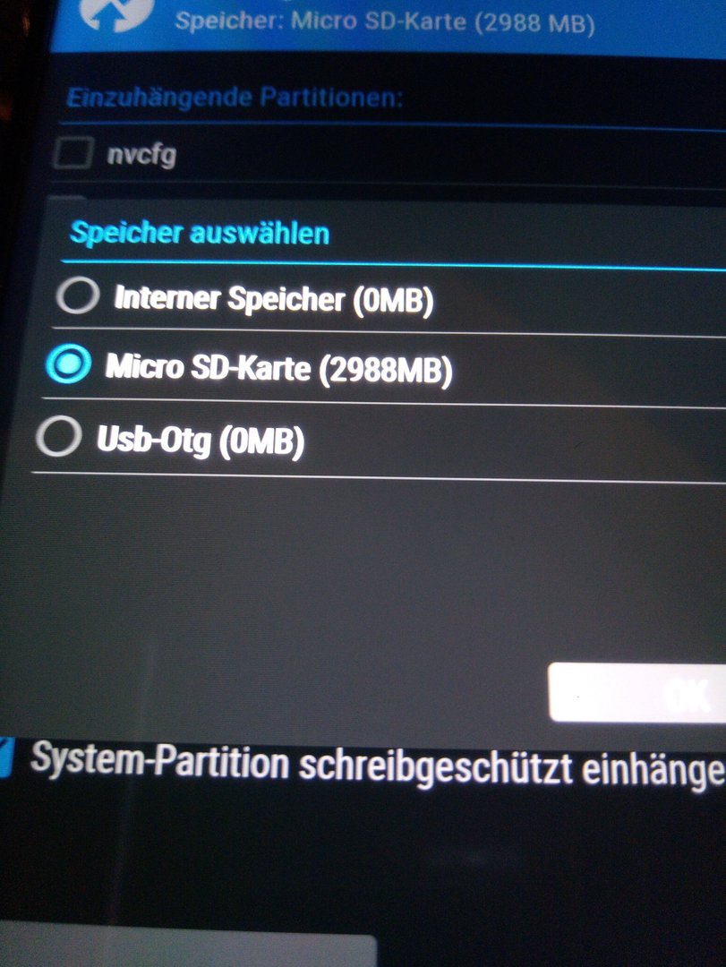

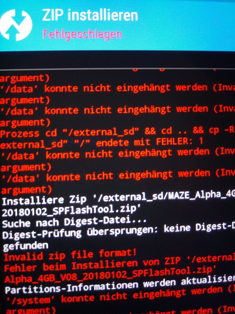

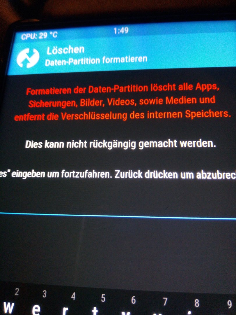

Hallo Experten, ich hatte leider den shit auf den Bild gemacht. Dachte damals nicht das es solche Konsequenzen hat. Ich kann nicht mal den internen Speicher auswählen u.s.w. Kann man da wirklich nix mehr machen? IMG_20180123_182112.jpg IMG_20180123_182112.jpg IMG_20180123_185211.jpg
[doublepost=1516731140,1516730896][/doublepost]Hallo Experten, wie auf den Bildern zu erkennen habe ich den totalen shit gemacht. Kann man da was noch machen? LG

So habe alles soweit. Habe es noch nicht durchgeführt. Noch auf was achten? Ich glaube nämlich das das Maze ständig an ist und es sich nicht ausschalten lässt.
In dem Fall würde ich einfach die komplette Stock ROM drüber flashen (Download only, beim Preloader kannst Du den Haken entfernen). Das Gerät muss allerdings ausgeschaltet sein. Versuch mal, lange die Austaste zu drücken (ca. 30 Sekunden). Oder lässt sich der Akku entnehmen?

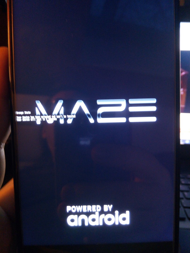

[doublepost=1516817044,1516816377][/doublepost]Ich weiss nicht ob das aus ist. Das zeigt an siehe Bild oder ist schwarz. Das wechselt so aller 10 sec. Habe es aber mal versucht.

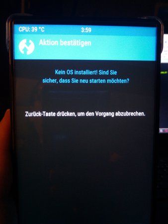

Nein, das ist nicht aus, wenn irgendwas auf dem Bildschirm leuchtet. Du könntest es nochmal aus TWRP heraus mit "Shutdown" versuchen. Der Akku ist also nicht entnehmbar?
Reaktionen: randroid
ohne Preloader
[doublepost=1516817337,1516817297][/doublepost]Akku geht nicht raus
[doublepost=1516817630][/doublepost]Mit TWRP hatte ich schon propiert. Da zeigt das gleiche an wie auf den Bild
[doublepost=1516817989][/doublepost]Hatte auch das Bild gemacht. Vielleicht hilft das...
[doublepost=1516818212][/doublepost]Wollte ich dir zeigen das "Shutdown" nicht geht....

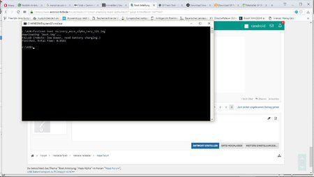

Bei niedrigem Akkustand solltest Du eh nicht flashen, das kann übel nach hinten losgehen. Lass es erstmal aufladen... Wie es dann weitergehen soll, ist mir aber noch schleierhaft.

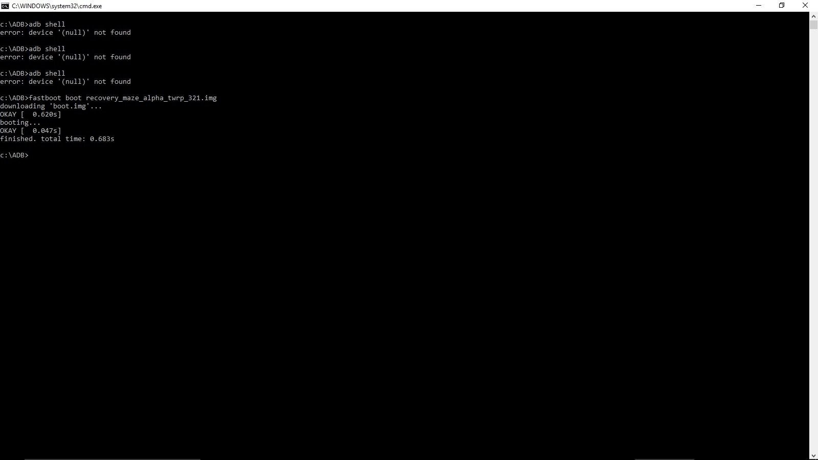

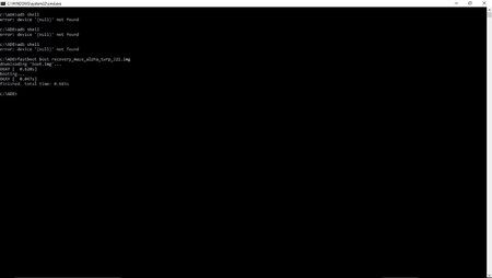

Kriegst Du von ADB aus eine Verbindung? Dann könntest Du es über die ADB Shell versuchen:
Code:
adb shell
shutdown -k
Okay, ich versuche wenn der AKKU voll ist. THX

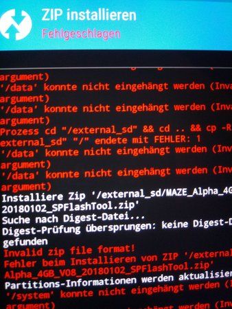

[doublepost=1516826901,1516825127][/doublepost]Hab mal versucht. TWRP ging.
Reaktionen: Miss Montage
So kriegst Du das System aber nicht ans Laufen :unsure:
