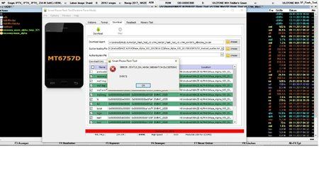

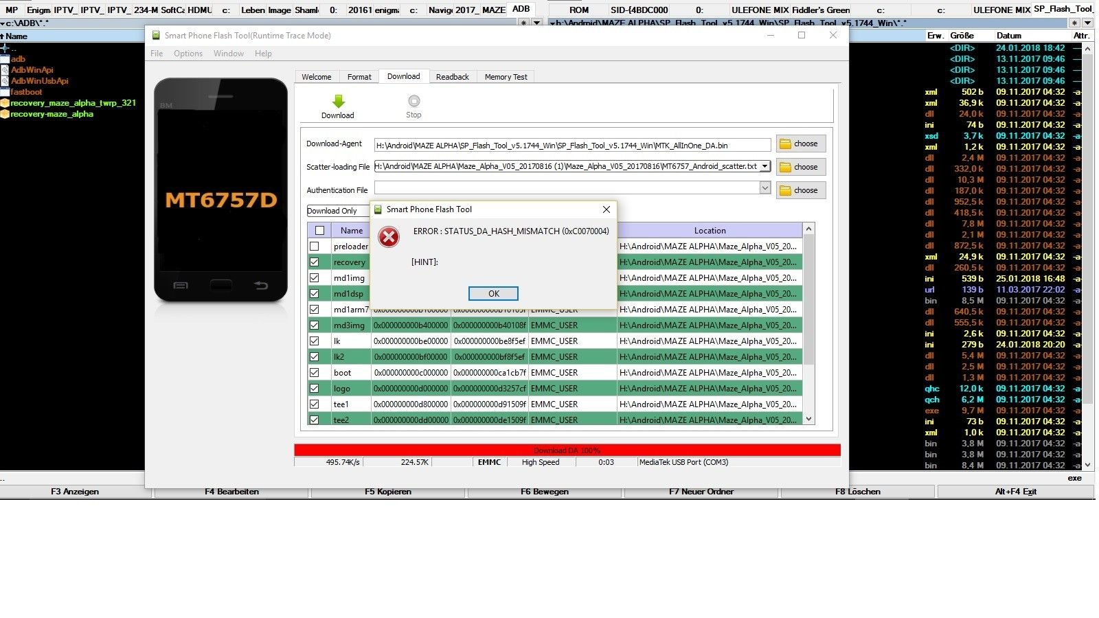

Hallo Expertin, die gute Nachricht ist das ich mit TWRP doch ein Shutdown machen konnte. Die schlechte s. bitte Bild, Nach den Flashversuch ging das Teil von alleine wieder an. Also dieses Wechselspiel. Was ich auch nicht verstehe, ist das ich in diesen Wechselspiel, mit V+ + Power in Fastboot auswählen komme(schon die ganze Zeit). Das geht doch nur wenn das Handy komplett aus ist???
Hallo, ich habe kein Maze Alpha mehr aber kann mich erinnern das beim download der Original Rom zwei Ordner
auf der Festplatte waren. Es darf nur einer übrig bleiben. Es gibt eine Datei system002.img.
Diese muss umbenannt werden in system.img und in den Ordner "3. Maze_Alpha_V05_20170816 Official ROM" kopiert werden.
Hast du das gemacht ?

@randroid : zu Deiner konkreten Fehlermeldung habe ich diesen Eintrag bei XDA gefunden:
mmakdz;74665966 schrieb:
google translate ;)
Hello
I had the same problem, (error BROM ERROR: STATUS_DA_HASH_MISMATCH)
what I did: I use Windows 7 System
1- clear all drivers for smartphones with "usbdeview-2-17"
2- install Drivers "Drivers_Auto_Installer_v1.1236.00"
3- install "PdaNetA4170"
4- use "SP_Flash_Tool_v5.1708_Win" to flash the rom. first flash the preloader alone and then flash the others.
the problem was the bad installation of the drivers, after that everything went well for me.
try it can work for you too.
the mentioned software is easy to find on google
Versuch mal zuerst, nur den Preloader zu installieren und dann die komplette Firmware. Falls das nicht hilft, deinstalliere die MTK-Treiber und versuche es mit einer Neuinstallation.
Reaktionen: randroid
Danke, das mit den Preloader hat nicht geklappt. Ich hatte schon mal die Treiber gecancelt und neu installiert. Installiert hatte ich diese Loading site please wait... ??? LG

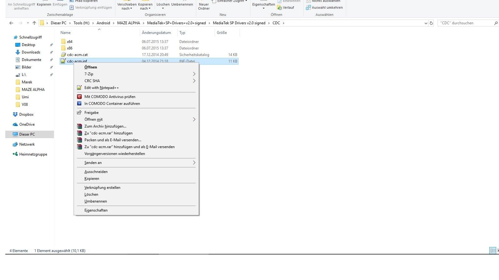

Signed Windows drivers for the MediaTek SmartPhone Flash Tool and ADB. Extract and read the readme. Most of the time, you just need to install the Preloader USB VCOM driver. To do that in Windows 8 and 10, simply right-click the file "CDC\cdc-acm.inf" and choose "install". For Windows 7, consult the readme.
Danke war mir schon am Mittwoch aufgefallen. Nur ....???
Hast Du das Archiv schon entpackt?

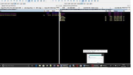

ja
Ist das der Windows Explorer? (Das Snipping Tool weigert sich, ein neues Fenster bei Mausaktivität zu fotografieren)

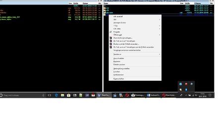

Explorer ist das...
Welche Windows-Version nutzt Du?
10
Komisch, mein Bildschirmfoto stammt aus 10 Pro... Ich boote nochmal Windows hoch...
