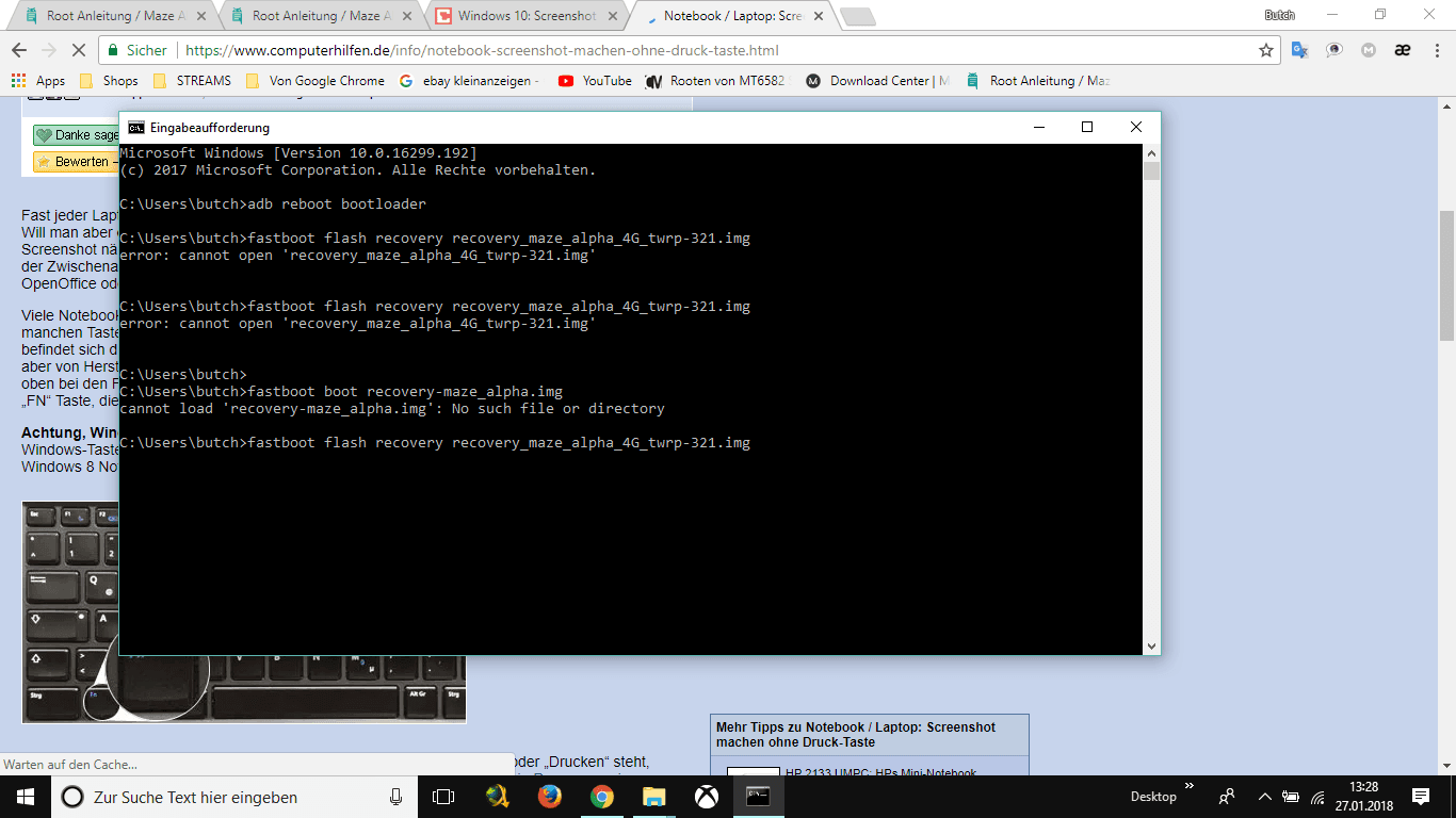

Bei win.10 kann ich die Eingabe Aufforderung nicht Mut umschalt und rechtskl. Öffnen gehe über die cortana Eingabe .... Gebe den ADB fastboot mode ein maze geht auch in den fastboot aber danach lädt das Handy die recovery nicht habe das image im c:ADB Ordner ..... Es folgt ADB Antwort no such or directory.....
[doublepost=1517018599,1517018553][/doublepost]Bootloader ist entsperrt

Dieser Tage wurde ein neues TWRP veröffentlicht: [RECOVERY][TWRP]Here a 100% working TWRP 3.2.1 for Maze Alpha 4G. Wichtig ist, dass Du das Archiv entpackst!
Das Image muss im ADB/Fastboot-Verzeichnis liegen, der korrekte Befehl bei diesem neuen Image lautet:
Code:
fastboot flash recovery recovery_maze_alpha_4G_twrp-321.img
Falls es noch Probleme gibt, lade am besten Screenshots aus der Konsole und vom ADB/Fastboot-Ordner hoch. Aus irgendeinem Grund findet Fastboot derzeit die Datei nicht. Manchmal ist ein kleiner Tippfehler die Ursache.

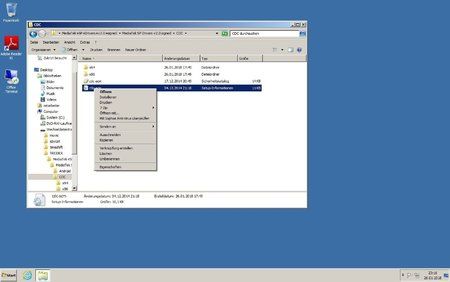

Lustig :biggrin:. Du kannst es ja mal so versuchen, sonst wie im Readme beschrieben.
Reaktionen: randroid

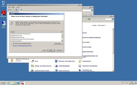

Und habe eben mit 10. Im Gerätemanager...
Genau so, jetzt "Weiter" anklicken.

Danke war mir schon am Mittwoch aufgefallen. Nur ....???
Liegt höchstwahrscheinlich daran, dass du inf-Dateien mit Notepad++ verknüpft hast. Dadurch wurden die Standard-Dateiassoziationen von Windows ersetzt und deshalb ist kein "Installieren" mehr da. Alternativ kannst du auch von Kommandozeile aus "InfDefaultInstall Dateiname" ausführen, wobei "Dateiname" der Pfad und Name von cdc-acm.inf ist.

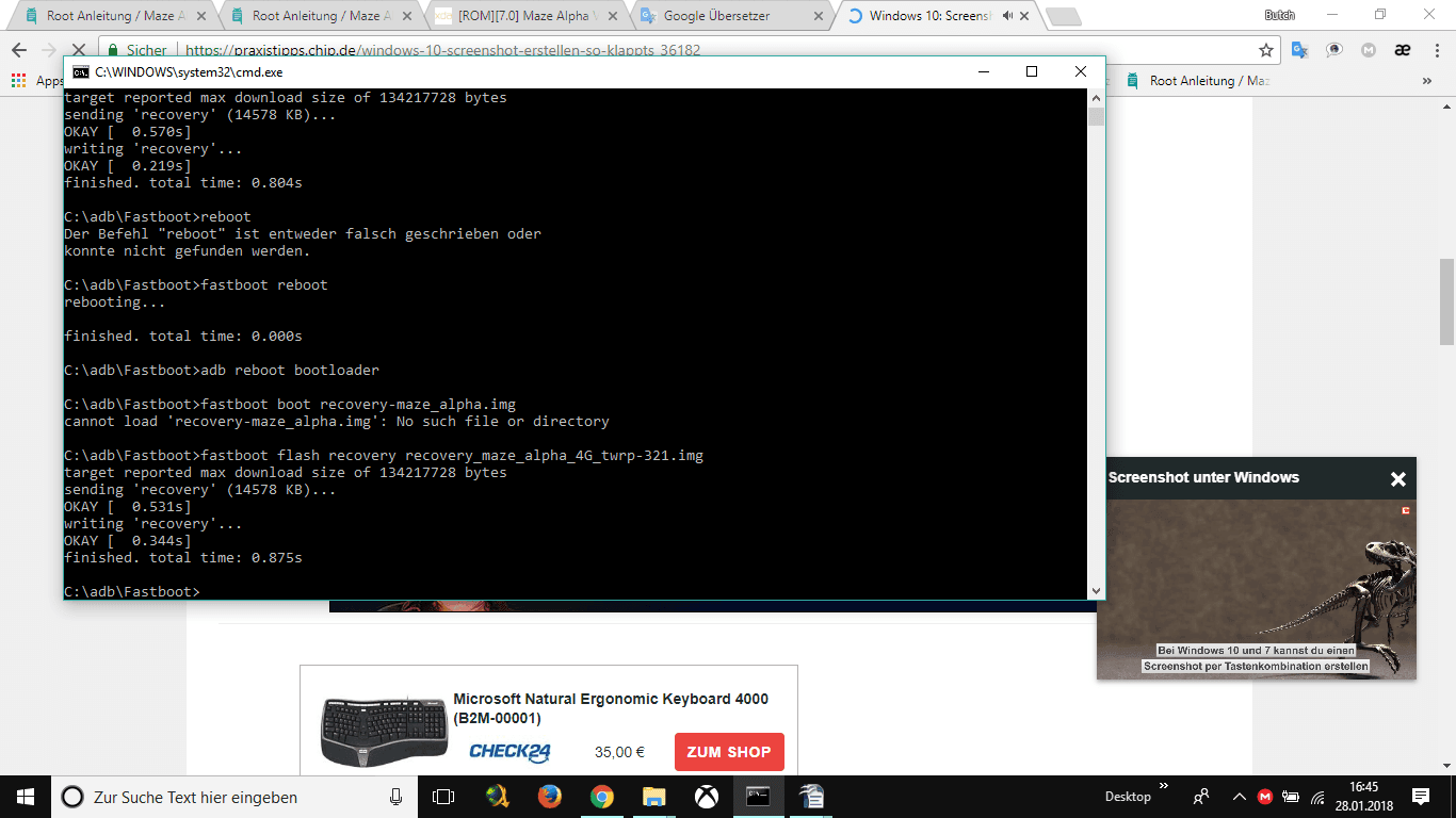

@Miss Montage habe jetzt diese recovery genommen und in c:adb/fastboot entpackt und den befehl genommen
fastboot flash recovery recovery_maze_alpha_4G_twrp-321.img cmd meldet error can not ope
n
[doublepost=1517057603,1517055941][/doublepost]kann mir eventuell jemand sagen welche treiber ich braucheß eventuell ist das der fehler

Der Befehlt muss aus dem Fastboot/ADB-Verzeichnis heraus erfolgen. Navigiere mal mit dem Dateimanager in den Ordner, gehe mit der Maus oben links auf "Datei" und schau, ob es dort eine Option namens "Powershell" oder "Eingabeaufforderung hier öffnen" gibt.
Und dann gib bitte mal zuerst
Code:
fastboot devices
ein, dann können wir sehen, ob die Treiber richtig installiert sind.
Moin moin, hier mein Ergebnis auf Win 7. Komme auch nicht ins Recovery. Not Device. LG
Das sieht soweit alles gut aus. Hast Du auf dieser Basis das Flash Tool ausprobiert?

Aber wo sieht das gut aus? Nur Fehlermeldungen Code 10 und so.... LG
Das liegt an der Art, auf die du den Treiber installiert hast. Einfach den Eintrag mit gelbem Warndreieck aus dem Gerätemanager löschen (Rechtsklick, Gerät deinstallieren). Wenn Windows fragt, ob die zugehörige Treibersoftware deinstalliert werden soll, mit NEIN antworten.
Der Preloader ist nur für ein paar Sekunden nach Neustart des Geräts aktiv. D.h. wenn das Gerät komplett ausgeschaltet ist und du es dann per USB mit dem PC verbindest, dann sollte für ein paar Sekunden der Preloader USB VCOM im Gerätemanager erscheinen, ohne Warndreieck. Und nach ein paar Sekunden wieder verschwinden.

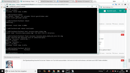

jetzt macht er alles aber danach bootet er das twrp nicht......woran liegt das
[doublepost=1517154449,1517154376][/doublepost]fastboot devices
