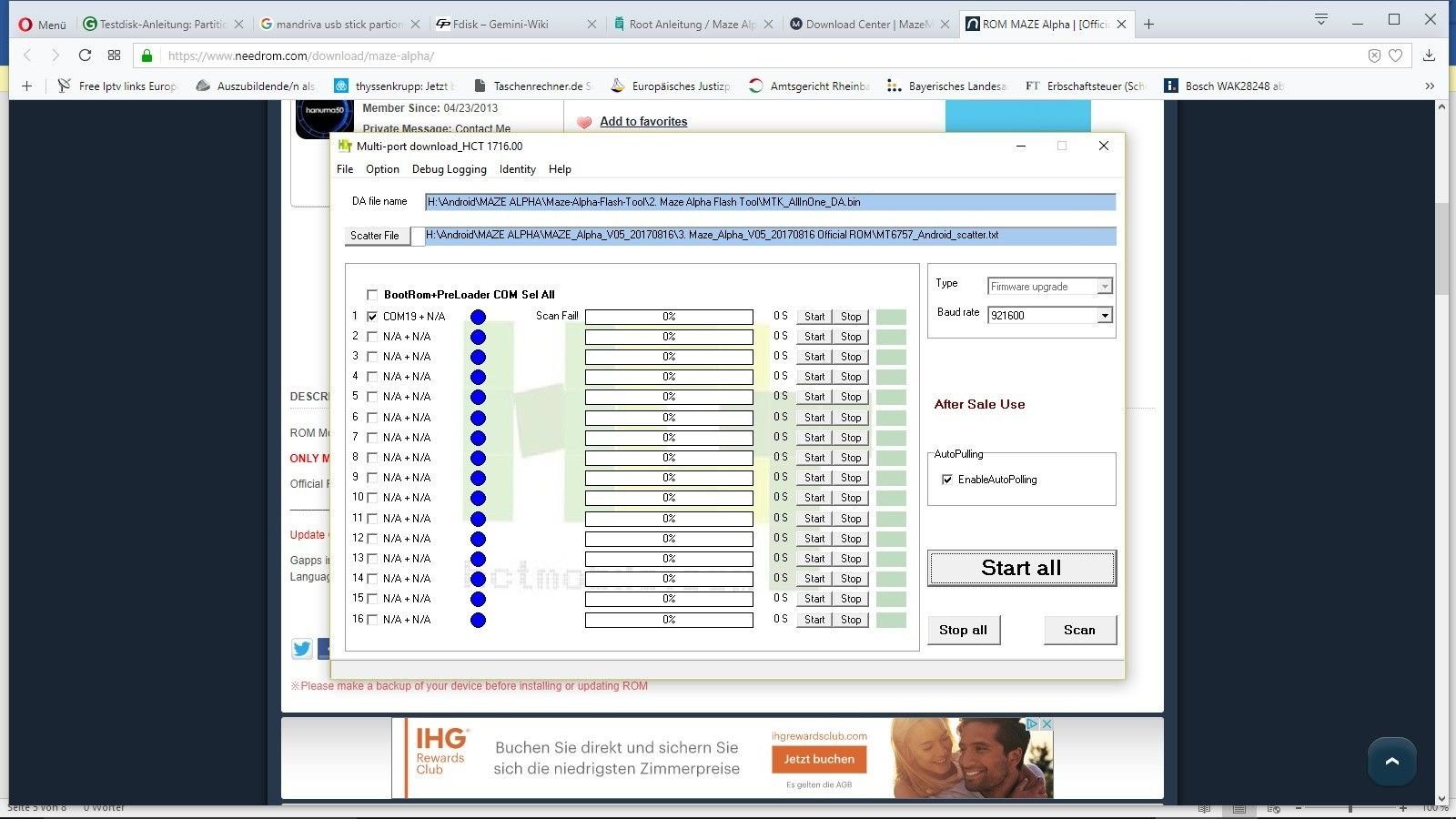

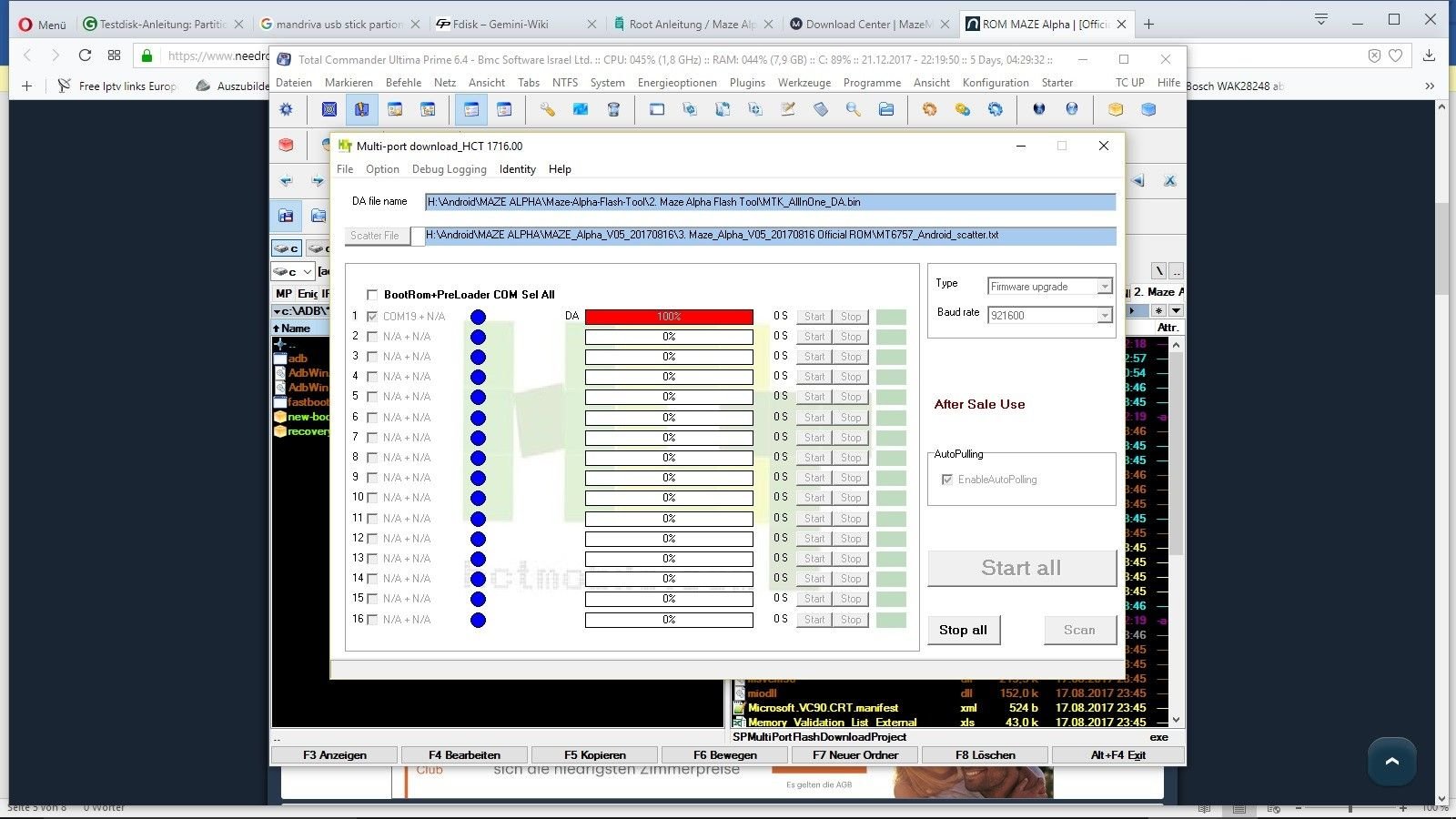

tomadimo schrieb:
zu der Rom auf Needrom gibt es schon einen Thread
Warnung vor der Maze Alpha Rom auf Needrom!
Versuch mal bitte diesen Link
[ROM] Maze_Alpha_V05_20170816 (Stock) – Google Drive
[doublepost=1513949030,1513948555][/doublepost]Iss ja auch lustig.
Wenn ich die Maze Seite auf dem Computer aufrufe gibt es in der Kategorie " Rom Downloads " keinen Download
Mache ich das aber über das Handy wird mir der Download angezeigt.
Danke für die prompte Antwort. Ich weiß was du meinst. Nur das aufm Handy der DL nicht startet kommt so ne Fehlermeldung. Ist bei den Blade aber auch. Nur da kommt man vom PC drauf. Zur Zeit habe ich kein Inet(mal wieder). Provider versprach das sich das bis morgen ändern soll. Mal gucken....LG
Auch so und was die verbotene Rom betrifft, bin ich davon aus gegangen das damit die erste (R01) gemeint ist.LG
Hab zigmals probiert immer der selbe Scheiß...Scan Fail! Was könnte ich noch falsch machen?? LG
