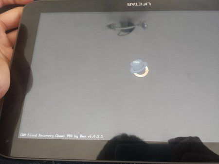

Hallo, ich habe ein seltsames Problem.
Ich habe das Lifetab in diesem Thread auf die Kitkat Version gebracht und alles lief gut.
Jetzt habe ich das Tablet ca nen Monat nicht benutzt. Habe es aufgeladen und wollte es starten. Nun kommt nur noch das Medion Logo (2 Std) gewartet, mehrmals neu gestartet. Versuche ich ins cwm zu kommen kommt folgendes (Siehe Bild) und mehr nicht. Kann keine Einstellungen im CWM vornehmen. Auch betätigen der Volume Tasten bewirkt nichts.
Mein Laptop erkennt das Tablet auch im Recovery Mode nicht mehr (da wo man flasht). Scheint gebrickt zu sein oder ??
