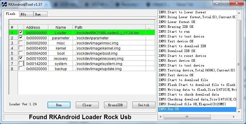

habe unser e10320 nach der Anleitung geflash (Files aus Oma_RK31_Medion_E10320_JB_4.2.2_v1.0).
Zuerst cwm mit den vorgeschlagenen Parametern aus c36get-Post (Post#4)
Nun habe ich das Problem, dass ich machen kann was ich will, ich komme nicht mehr aus dem Download-Mode (Stock Recovery) heraus und das RKAndroidTool zeigt mir immer an, dass ich verbunden bin. Das Tablet bleibt schwarz und die Ladebuchse leucht.
Es kommt aber weder ein Batterie-Symbol noch der cwm-Loader. Diesen wollte ich als erstes Installieren, um ein Backup erstellen zu können.
Habt ihr eine Idee? Habe nun schon viele SuFu's ausprobiert sowie verschieden Erase und Reflashes. Leider immer mit diesem Ergebnis.

Mit dem CWM habe ich dich vielleicht falsch verstanden? Woher ist das Image? Aus dem "Oma_RK31_Medion_E10320_JB_4.2.2_v1.0" ?
Deine Flash-Maske zeigt nur den Flash des CWM-Images mit den Parametern und dem Bootloader nach EraseIDB.
Die Parameter hast du richtig berechnet und war vorher auch der Bootloader V1.24 auf dem E10320?
Und du landest im Stock-Recovery statt in deinem geflashtem CWM? Hast du denn nach dem "EraseIDB" auch noch "Run" gemacht?

Geflash habe ich wie folgt: Alle Files aus "Oma_RK31_Medion_E10320_JB_4.2.2_v1.0" genommen und RKAndroidTool.exe gestartet.
Flasheinstellungen (Haken) wie von e36 hier für E10316, d.h. kein Loader, parameter und recovery aktiv bei 0x0000 (para) bzw. 0x0010 (rec) waren schon vorhanden. Die parameter Datei habe ich dabei nicht verändert und ob der Loader V1.24 drauf war kann ich Dir leider nicht sagen ;-(
Nach Erase habe ich Run gemacht. Auch wenn ich zusätzlich den Loader mit aktivierte, dann Erase und Run bleibe ich im Stock-Recovery.
D.h. z.B. nach Reset und Power geht nicht.Vol+ und Vol- und Power auch nicht. Stecke ich das Tablet wieder an den Rechner kommt im RKAndroidTool.exe sofort wieder "Found .....USB"

die Parameter fürs Recovery müssen doch auf 0x00010 stehen so wie in deinem Bild, nicht 0x0010, , ?
Die Parameter-Datei gibt nur die Adressen-Voreinstellungen für die Maske, die kannst du aber einzeln abändern entsprechend der 12 GB-Zeile von c36get.
War das Recovery auch in "Oma_RK31_Medion_E10320_JB_4.2.2_v1.0"s dabei?
Würde jetzt das Tab mit der Werksfirmware flashen, Link siehe oben; ich habe das Teil und Oma's Rom nicht, kann daher nicht viel dazu sagen.
Dann kannst du wieder von vorne anfangen. Zuerst die Zeile cmd-line im Android in /proc/cmdline auslesen, damit du weisst welchen Loader du brauchst. Steht am Ende der Zeile mit der Ver-Nummer.
Gruss, daddle
