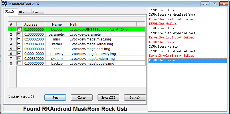

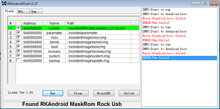

Hallo Zusammen,
hoffe es kann mir jemand weiterhelfen. Bin bis Punkt 16 gekommen.
16. „Run“ drücken und warten. Er flasht zuerst und kontrolliert anschließend nochmal. Sobald der Vorgang abgeschlossen ist, startet der Tab automatisch ins Recovery (Noch kein CWM) und formatiert die Speicher.
Danach bekomme ich eine Fehlermeldung und er bricht ab.
Hier ist das Logfile und ein Screenshot.
Besten Dank schon mal.
  • Log2016-02-16.txt
Welchen Punkt 16 aus welcher Anleitung? Hast du es vielleicht an einem USB-3.0-Port versucht? Sollte aus Sicherheitsgründen USB 2.0 sein.Vorher auch erase.idb gemacht oder ohne? Die Rockchip-Treiber sind funktionsfähig installiert?
Stimmt die Pfadangabe in der Maske für den Bootloader?
