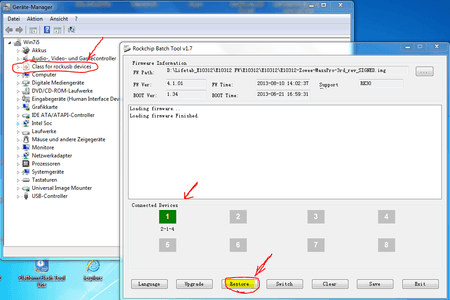

Download-Modus beim Medion-Rockchip-Tab E10312 und Firmware-Restore zurück zum Werks-Auslieferungszustand:
1. Tab aus > Device-Manager auf Win 7 PC öffnen > Tab mit USB-Kabel mit PC USB 2.0 Port verbinden > kein USB 3.0 Port! > Tab-Netzteil anschliessen > Warten bis grünes Akku-Lade-Symbol weggeht.
2. In entpackter BatchTool.rar (ist auch in dem Image-Datei-Download enthalten) die RKBatchtool.exe starten.
Im Start-Fenster im unteren Abschnitt > "Connected Devices" sind ausgegraute Nummern-Kästchen.
3. Im RKBatchtool-Fenster re. oben in der Zeile FW-Path im "Durchsuchen-Button" die Image-Datei markieren (aus dieser nach Runterladen und Entpacken der E10312ZoweeMassPro.rar die "E10312-Zowee-MassPro-3rd_rev_SIGNED.img" (876.240.288 byte) wählen. (weiterer Link für die Rar)
4. Für die Installation der Rockchip-USB Treiber die InstallDriver.exe aus dem RKDriver-Assistant ausführen .
(Falls gewünscht die ADB_Treiber über Medion-Treiber)
5. Tab ist aus (soll aus sein), Ladekabel vom Netzteil ist abgezogen, Tab ist mit USB-Kabel an einem Win7 PC USB-2.0 Port verbunden
> jetzt zuerst Vol.(+) gedrückt haltend Power-Taste für ca. 2-3 Sek drücken; dabei -> die Batchtool-Maske auf dem PC-Schirm beobachten, > sobald ein Kästchen (1) grün wird die Vol.+ Taste sofort loslassen, die Powertaste weiter gedrückt halten
-> und sofort den bereitgehaltenen Ladestecker des angeschlossenen 220V-Netzteils ins Tab einstecken
> Tab ist jetzt im Bootloader-Modus > Bildschirm gräulich, in der Batchtool-Maske muss Kästchen grün bleiben
> Im Windows-Geräte-Manager kommt "Class for rockusb devices" mit Untereintrag > "Rockusb Device"
6. Im Batchtool in der unteren Zeile das Kästchen 'Restore' anklicken
7. Jetzt Geduld und Abwarten, das Image wird installiert, das Tab rebootet einige Male, und startet dann in die Einrichtungsmaske.
