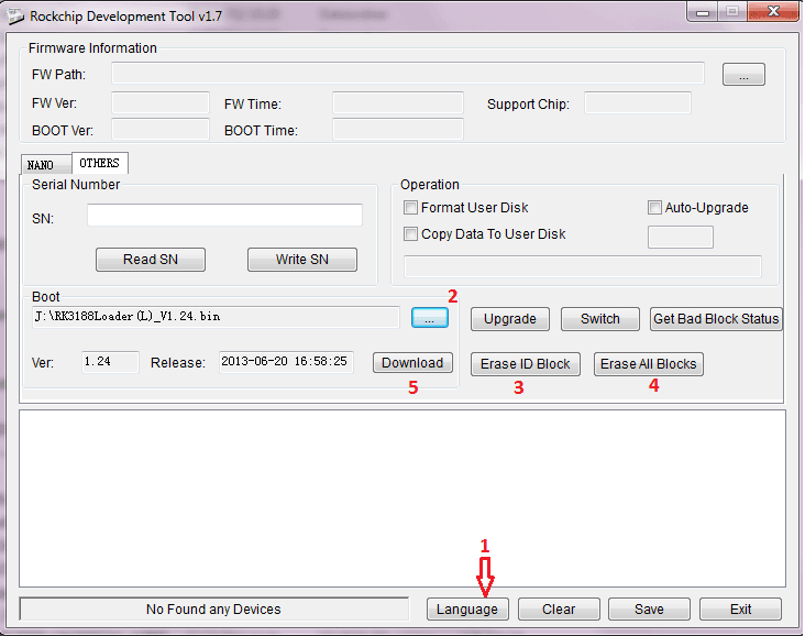

Leider erhalte ich die Meldung "No Found RKAndruid USB":
Nach der Anleitung liegt das Problem nun daran, dass ich nicht im Download-Mode bin oder dass der Treiber nicht installiert ist. Leider muss ich nun so dumm fragen:

kommt bei weitergehen in der Anleitung 12. Jetzt in Pipo_S1\RKDevelopTool_v1.37 das RKAndroidTool.exe öffnen
13. Das Programm sollte nun so aussehen, vergleicht auch die Adressen.
Sollte No Found RKAndroid Loader erscheinen, seit ihr entweder nicht im Download-Mode
oder der Treiber ist nicht installiert. (siehe Driver Assitant ????) installiert
Treiber in win 7 aktualisiert und neustarten
> geht dennoch nicht No Found RKAndroid rock usb
> keine dateien angezeigt nur 1 zeile 0x00000 Loader Path leer
Bitte um Hilfestellung

das Programm TestRKusbComm.exe zeigt "No rockdev found" an :-(
RKAndroidTool.EXE aus 1.35 (falsch) zeigt Dateien an aber auch "NO ROCKUSB Found..."

Run the RKDevelopTool:
- load the v1.24 loader (für KK 10316; vorher mit Root in proc/cmdline den origin.Loader auslesen!)
- Erase IDB Block
- Erase All Blocks
- Download
Then run RKAndroidTool:
- untick loader
- EraseIDB
- Run
