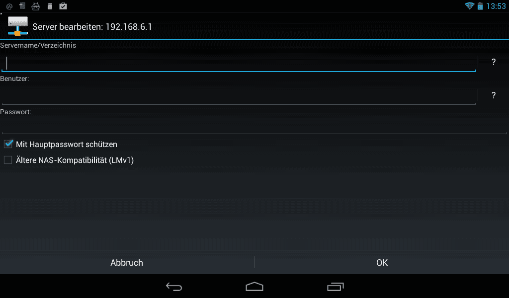

Ja, verwende ich auch, kriege aber nur eine ip-Adresse eingestellt, zum Beispiel vom Laptop oder PC. Er wollte ja die ganze Netzwerkstruktur im Zugriff haben.
Wie ginge das mit TC?
Danke daddle
nee - er wollte nur auf einen Ordner im Netzwerk zugreifen... also z. bsp. /server/ordner
Da war keine Rede von 'ner Netzwerkstruktur!
Aber ich will es gerne für mich wissen!
Möchte nämlich gleichzeitig auf meinen NAS-Server und auf den PC/Laptop zugreifen können!
sorry, keine Ahnung. Damit habe ich mich ehrlich gesagt noch nie befasst, da ich im Netzwerk ohnehin nie auf mehr als 2-3 Ordner Zugriff haben muss. Ggf. müsste man halt alle Resourcen in IP-Form hinzufügen - dann sollten ja auch alle freigegebenen Unterverzeichnisse verfügbar sein.
