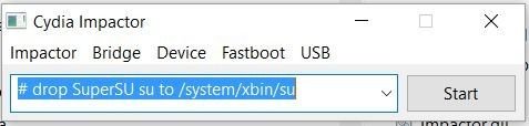

Hallo Android Forum,
ich bin ein neues Mitglied dieses Forum´s
Gruß an alle. Ich habe eine Medion Tablet welches vom Google Konzern befreit werden soll.
Es ist ein Medion MD 98488.
Wenn ich meinen Tablet an den PC (über USB) anschliesse erscheint der Reiter LIFETAB-E7312.
Das funktioniert schon mal.
Dann habe ich SuperSU Free v.2.65 vom App Store installiert.
In der Applikation Apps steht " Keine Apps konfiguriert"
Dann habe ich wie beschrieben Cydia Impactor nach C installiert.
Siehe Bild 1,2,3
Dann meldet sich google aus meinen Tablet
mit " Zulassen,das Google regelmäßig die Geräteaktivität auf Sicherheitsprobleme untersucht.......
Ablehnen ( habe ich gewählt)

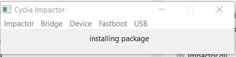

Dann kommst " installing package"
Dann meldet sich google aus meinen Tablet wieder
Dann kommt vom Cydia Impactor
Wieder ablehen.
Cydia impactor meldet sich
1) Start activity
2) Stopping process
3) Running command
Dann springt es wieder aud Bild 1. drop SuperSu....
Dann starte ich SuperSu auf meinem Tablet.
SuperSu meldet sich. Die SU-Binary muss aktualisiert werden. Fortfahren?
"weiter" Ja
Falls Sie TWRP oder CWM verwenden, .........
Normal
Installation erfolgreich!!!!
OK
Dann möchte ich mit Titanium Backup sichern aber es sagt mir dieses.
Titanium Backup
Fehler
Der Root-Zugriff wurde leider verweigert! Ohne diesen kann die App *nicht* funtionieren. Stellen Sie bitte sicher, dass das ROM gerootet ist, und versuchen Sie es erneut!
Dieser Versuch wurdemit dem /system/xbin/su Befehl durchgeführt.
Ist mein Tablet nun gerootet, ich glaube nicht.
Was läuft hier falsch?????
Danke.
Ich wollte mit den Bildern es besser dokumnetieren.

Hast du Cydia Impactor auf einen Win 8 oder Win 10 gestartet? Cydia Impactor kann die erforderliche Adb-Treiber nicht installieren, wenn du den Win8 /10-PC mit aktiver Treiber-Signaturprüfung startest.
Oder hattest du vorher die Medion-ADB-Treiber installiert? Muss ebenfalls in Win 8/10 mit deaktivierter Treiber-Signaturprüfung gemacht werden.
Wie das geht steht auf der Medion-Treiber Detail Seite wenn du im Link nach unten scrollst.

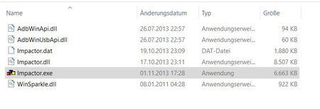

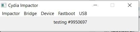

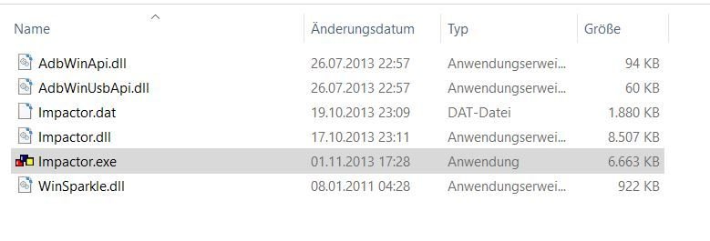

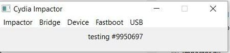

ich versuche mich auch gerade daran, mein E7312 zu rooten.
Ich meine auch, mich an die Reihenfolge gehalten zu haben:
Entwickleroptionen und USB debugging sind aktiviert.
SuperSU aus dem Play Store installiert (Free Version)
Cydia Impactor ist heruntergeladen (Version 0.9.32). Nach "USB/Install driver" erkennt die Software auch ein "LIFETAB_E7312 [DEMO154999]"
Lifetab ist verbunden, und die ADB-Treiber von Medion bei deaktivierter Treibersignierung installiert.
Ab hier beginnt das Drama:

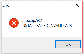

Nummer 1: Ich habe nur den Punkt "install SuperSU (aka, root my Android)" Scheint mir zu stimmen, habe ich mal versucht. Dann bekomme ich aber einer Fehlermeldung:
Und schon bin ich ratlos :)
Hat jemand eine Idee?

@Schrangel @all
ich habe genau das gleiche Problem. Wäre nett wenn uns jemand helfen könnte :/
Hier leider auch, alles nach Anleitung gemacht, habe auch die Fehlermeldung wie in Post 49 beschrieben.
@knuti1960 @beginner01
Welches Betriebssystem ist auf eurem Tab? Jelly-Bean oder KitKat? Hattet ihr die ADB-Treiber und Tools (aus SDK) installiert, und Verbindung über adb zum Tab bekommen. EIngabe im Command prompt:

Edit:
Code:
C:\>C:\>\Lifetab_E7312>adb devices
Zugriff verweigert
Also doch die Treiber nicht richtig installiert?
Edit: Zu deinem letztem Post: Ja die adb Treiber sind nicht richtig installiert. (USB-Debugging aktiviert?)
@knuti1960
Ja das ist Jelly-Bean, dann geht Rooten auch mit Cydia Impactor.
1. ADB-Treiber funktionstüchtig installiert?
2. adb.exe. und fastboot.exe im selben Impactor-Verzeichnis (nach dem Entpacken), oder in den System-Variablen eingetragen?
2. USB-Debugmodus in Entwickleroptionen aktiviert
4. Tab über USB verbinden. adb getestet wie in meinem vorherigem Post angegeben?
5. Ältere SuperSU.zip nehmen, die neueren funktionieren vielleicht nicht auf den älteren Tabs mit Cydia Impactor
6. Welche Version Impactor habt ihr genommen? Es funktionierte immer mit der Windows-Version 0.9.14 unter Win 7; -> jetzt gibt es eine neuere Version. Ob es damit auch geht weiss ich nicht, oder ob die nur für Win 10 angepasst ist, k.A.
Mit Win 7 oder Vista, Cydia Impactor 0.9.14 und der oben verlinkten SuperSU geht es zumindest sicher.
daddle
Die adb-Treiber im Medion Service-Portal downloaden und installieren, bei Win 8 / 10 geht es nur mit deaktivierter Treiber-Signatur- Prüfung, wie steht auch auf der Treiber-Downloadseite von Medion weiter unten,also runter scrollen.

ich hatte gestern die gleiche Fehlermeldung. Auch mit der älteren SuperSU und Cydia Impactor 0.9.14...
Ich habe dann festgestellt, bei mir lag es daran, dass auf dem Tablet eine Meldung von Google Play Protect erschien welche ich nicht gesehen habe (da der Bildschirm aus war) und welche die Instalation verhindert hat.
Nach Bestätigung, bzw. kurzzeitigem deaktivieren von Play Protect hat dann alles geklappt!
