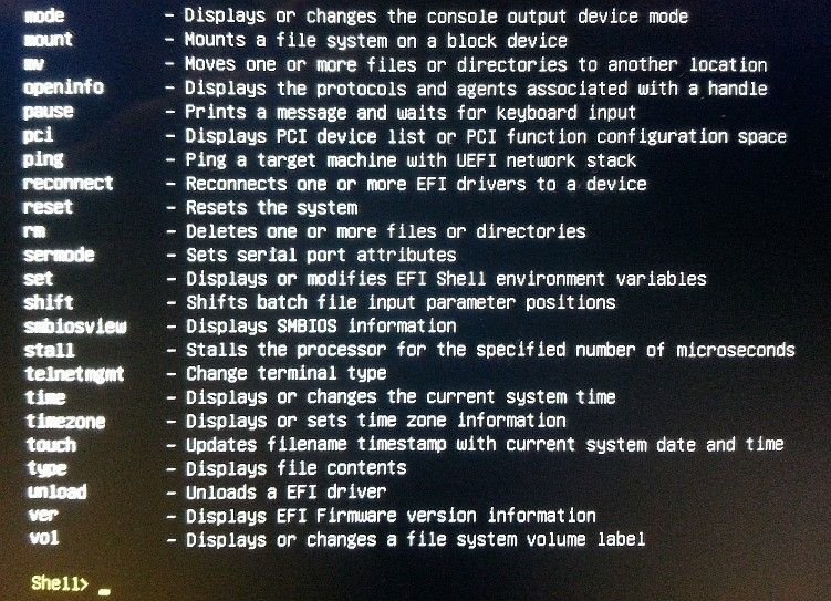

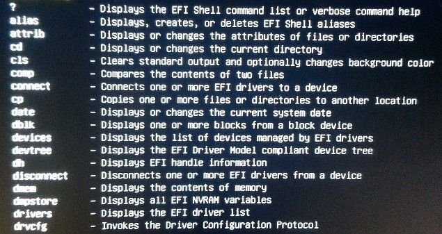

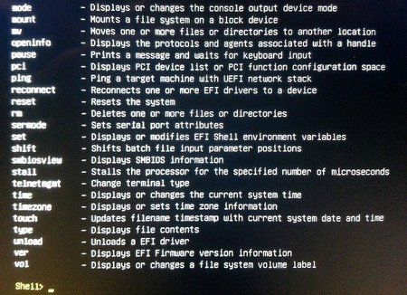

Du siehst die möglichen Befehle mit
help
zurückscrollen wie bei Linux üblich mit Umschalttsate + BildAuf od. BildAB
Nope, das ist ja keine shell mit einem vollständigem Betriebssystem dahinter, dass die Befehle interpretieren und Ausführen kann; es wartet auf dedizierte Befehle von aussen und stellt wahrscheinlich eine Schnittstelle zum Speicher dar in der alles von aussen kommen muss.
Nö, aber das ist eine EFI Shell, und Du erhältst mit 'help' eine Liste aller Befehle (seh sie gerade auf meinem Lifetab). Hilfe zu einem bestimmten Befehl mit:
help befehl
z.B. help mode gibt die aktuelle Zeilen und Spaltenanzahl des Terminals

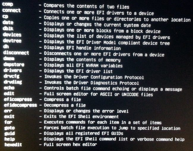

Der richtige Befehl sollte dblk sein:
dblk Hex dump of BlkIo devices.
Da wäre noch rauszukriegen, welches das richtige device ist und wie sich auf einen angesteckten Stick dumpen läßt. Hab mit EFI bislang noch nichts gemacht. Aber so könnte das vielleicht gehen.

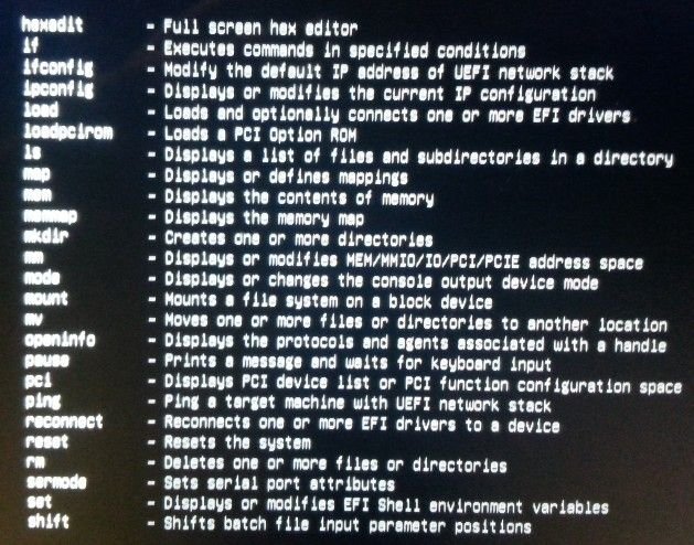

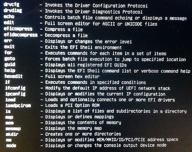

Ich habe die Shell Befehle gefunden.
Danke für den Tipp.
Die ist ja recht umfangreich.
Sogar Befehle zum kopieren und navigieren sind dabei.
Ich experimentiere mal nachher damit.
Mich interessiert vorallen "map" um alle Partitionen zu sehen (falls das so einfach geht, und dann das runterkopieren auf einen USB Stick oder auf eine MicroSD Karte.
