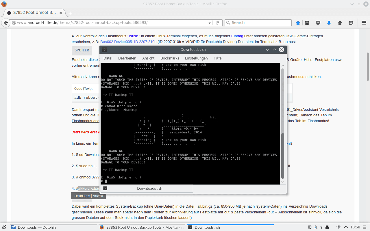

Gerade mit dem neuen Junior Tab von Aldi hinbekommen:
Lifetab S7322
Version Android 4.4.4 !!
Kernversion 3.0.36+
build no KTU84Q.e8e34f1....
Hat einige Stunden gedauert, daher hier meine Tipps für das aktuelle Tablet:
- habe kein live-Kunbuntu gefunden
- mit meinem alten (installierten) OpenSuse hat es nicht gefunzt
- daher ein Ubuntu 32 bit 14.04.2 verwendet und auf einem 8 GB Stick installiert
- ich hatte eine EFI Partition auf dem Stick, das war auch fiese, die loszuwerden (gehört nicht hierher)
- bei meinem Tablet haben beide Tasten-Kombis nicht funktioniert, weder (-) und Power noch (+) und Power
- daher habe ich mir noch adb gezogen, das mit auf dem Stick gehabt und das Tablet in den flash status geschickt
- achtung neue user: um mit adb zu arbeiten, musste ich erst in den (USB)-debut modus gehen (dazu gibt es genug online hilfen für 4.4.4)
- dran denken, dass ihr adb vielleicht erst "ausführbar" machen müsst und dann auch gegebenenfalls mit ./adb aufrufen, also minimal ausführlicher, als hier in der Anleitung angegeben
- wenn dann der erste Befehl vom PC an das Tablet geht (z.B. adb ...), dann kommt am Tablet noch eine Sicherheits-Abfrage: Diese dann dauerhaft abnicken
- adb meldet dann zunächst einen Fehler und bricht ab
- dann einfach den Befehl erneut ans Tablet senden, und dann wechselt der Status; erkennbar daran, dass das Tablet sofort dunkel schaltet
- dann wie im Post erklärt mit lsusb prüfen etc.
- das took kkorc lief super stabil; brachte zunächst mehrere hilfreiche Fehlermeldungen (bis ich das modernere Linux am Laufen hatte) und hat dann beim ersten Versuch sauber durchgezogen
- Tablet hat nur sauber neu gestartet und root konnte ich sofort mit Root Analyzer bestätigen

Hallo an alle hier in diesem S7852 Forum.
Ich besitze seit 3 Monaten ein Lifetab S7852 (Aldi Sued). Bin voellig begeistert von diesem Tablet. Gleiche Groesse/Display/Aufloesung wie ein Ipad Mini.
Speziell daran gefaellt mir aber das 4:3 Display. Davon gibt es nicht so viele, aber bei den neuen immer mehr. Nicht alle moegen 16:10.
Einen ganz speziellen Dank moechte ich an "daddle" zukommen lassen, haette ich die Root-Anleitung von Ihm hier nicht gefunden, dann waere das Tablet
nur halb so interessant. Jetzt nach dem rooten mit "kkorc" gehoert das Tablet wirklich mir und macht was ich will und nicht was Google moechte.
Auf meinen PC's laueft ueberall nur noch Linux seit einem Jahr. (Windows als Notfall mit Multiboot). Android ist Linux ja sehr nahe wenn auch nicht ganz
dasselbe. Und weil mir das S7852 soo guuut gefaellt, jetzt nach dem rooten.....hab ich mir gleich noch ein zweites davon zugelegt.
Nun habe ich aber noch folgendes Problem speziell mit "kkorc", da kann mir "daddle" sicher professionell weiterhelfen.
Ich hatte alles genauestens nach Anleitung gemacht, funktionierte auch tadellos. Was ich aber nicht ganz verstehe dabei, was genau sichert ./kkorc -zbackup in dieser _all.bin.gz Datei? Nach einem Restore dieser Datei waren meine Apps und Einstellungen alle weg (ist kein Problem, habe Titanium Backup vorher angewendet). Kann es sein, dass ./kkorc -zrestore bei mir nicht wirklich etwas zurueck schreibt aufs Nand. Nach dem Neustart kam wieder das uebliche Prozedere mit Einrichten und ALDI Apps installieren.
Beim PC kann man die ganzen Partitionen 1:1 sichern und auch wieder Restoren, geht das so auch mit "kkorc", irgendwie sehe ich den Wald vor lauter Baeumen nicht mehr. Ich moechte ganz einfach eine Sicherheitskopie vom "jetzigen Zustand" mit all meinen Apps und Einstellungen haben. Sollte der Worstcase eintreten, moechte ich diese Sicherung wieder einspielen koennen und alles waere wieder so wie vorher.
Vielen Dank schonmals fuer Hilfe und Tipps dazu....
Gruesse, Androgate
(sorry, habe keine Umlaute auf meinem Keyboard.)
Hi Androgate, natürlich sichert und schreibt kkorc alles zurück; deswegen kannst du damit jederzeit das Tab, auch mit einem Brick, wiederbeleben.
Alle Partitionen bis zum Speicherbereich 0x00384000h werden gesichert, einschliesslich des Header-Bereiches 0x00000000h bis 0x00002000h.
Nur die userdata mit deinen persönlichen Einstellungen nIcht. Die musst du z.B. mit Titanium-Root Pro oder Helium und
auch mit Google syncen.
Deswegen musst Du ja das Tab neu einrichten beim ersten Start, da nur das System (die FW) gesichert wird, aber alle deine Apps und Einstellungen nicht, die sind in der Userdata. Das geht nach dem Rooten ganz gut mit Titanium Root Backup, und lässt sich nach einer Wiederherstellung mit ./kkorc -zbackup mit Titanium auch wieder herstellen
Du kannst mit ./kkorc -zbackup userdata (zurück mit -zrestore userdata) auch die Userdata sichern, dauert aber bei 16 oder gar 32 gig, da die raw-daten ausgelesen werden, ewig lang und braucht trotz gz-Kompression vielzuviel Speicherplatz.Und das Restoren habe ich noch nicht probiert, ich fürchte das könnte Probleme geben.

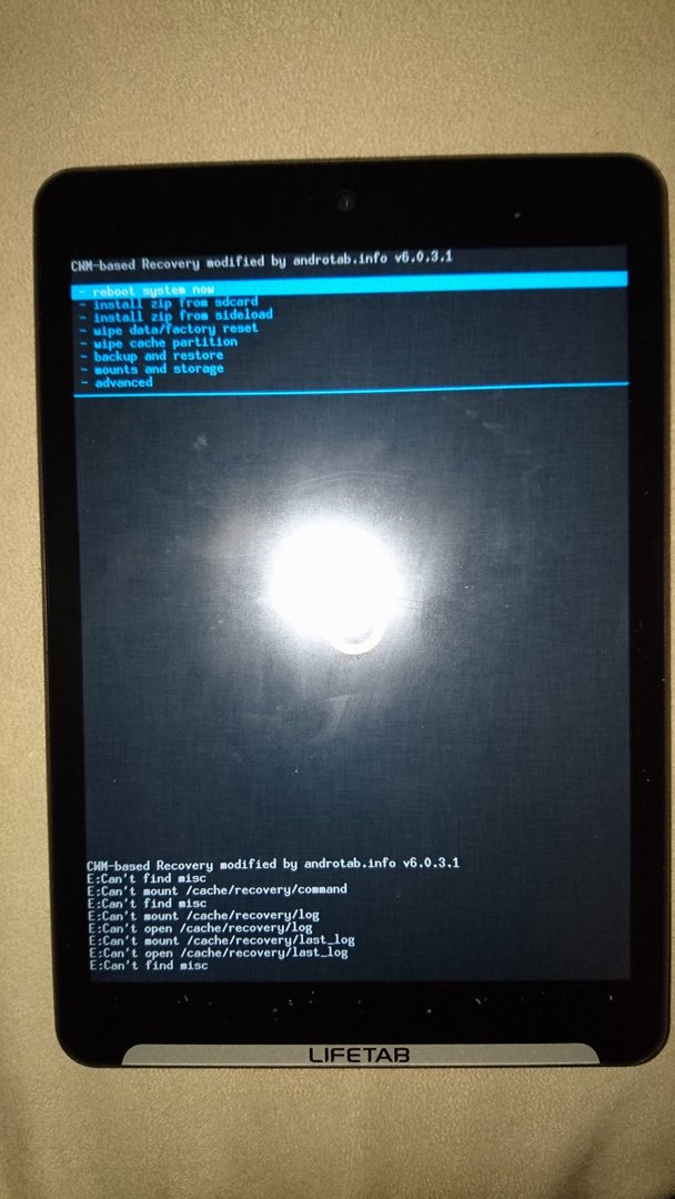

Was mach ich da falsch....? Hab ich einen Softbrik? Meine letzte _all.bin.gz war 850MB gross, die von gerade eben nur noch 499MB, entpackt unter Linux dann aber wieder 1.9GB gross.
Warum ziehst du nicht von deinem zweiten Tab das hoffentlich noch nicht verhunzt ist ein kkorc-Backup, und spielst das auf das zickige Tab auf???
Danach einen factory-reset im Recovery und es würde wieder funktionieren!
Ansonsten, lade dir die Stockorg.rar runter, entpacken zur bin.gz und update.zip; ist die Auslieferversion, enthält auch das Update s785x-mp2-to-update1.zip.
Die _all.bin.gz mit ./kkorc -zrestore einspielen, danach die auf die externe SD-Karte kopierte Update.zip über EInstellungeri > Über das Tablet >
Systemaktualisierung > Gerät durchsuchen die Update.zip auswählen und Installieren bestätigen. Danach mit kkorc rooten, und die Finger von der /system lassen; was du nicht brauchst von den Apps und Priv-Apps nur deaktivieren, nicht löschen.
Evtl. kommt die Passwort-Abfrage zum Entsperren des Speichers; das haben wir nicht, oder es bootet nur bis zum Logo (15-20 min abwarten), deshalb falls die Abfrage kommt oder es am Loge hängen bleibt ins Recovery booten > wipe data / factory reset machen Dann startet es in den Einrichtungs-Bildschirm wie bei der Auslieferung.

Hello everyone,
I've created an account to specifically thank this forum and especially "daddle" for helping me unroot the Medion Lifetab s10333. It was difficult as I do not understand German neither written nor spoken, but with help of the translating engines I managed to get to to this forum and this thread and, specificaly the instructions from "daddle". And thanks to it I finally managed unrooting the tablet and everything has been working fine ever since.
The main reason I wanted to post this message is to help others which had the same problem I was having with the instructions.
I followed "daddle" instructions and used kubuntu 32 and then nothing would happen when I connected the tablet in flash mode. No sign of the device from the lsusb command. Tried to run kkorc anyway but quite rightly the system was not seeing the device.
After a few hours of checking with my personal system (arch linux 64 version) I noticed that when the tablet was in flash mode and connected the system would not see it, but if it was switched off and connected the system would see it with the lsusb command.
I therefore resterted Kubuntu 32, connected the tablet with the usb cable WITHOUT setting the tablet in flash mode, repeat, I just connected the cable and left the tablet switched off. I then run the kkorc program as per "daddle" steps and everything worked as per his instructions.
TL-DR. On at least my tablet (Medion Lifetab s10333 from Aldi) you don't need to set the tablet in flash mode, just leave it switched off and connect the usb cable to the computer running Kubuntu and do your rooting as per "daddle" instructions.
Again my thanks to all who contributed to help me to make my tablet really MY tablet.

ich habe mein s7852 erfolgreich gerootet - vielen dank für das Tut@daddle und die SW@Silverhawk! :)
Meine Motivation dies zu tun liegt an einem korrupten Dateisystem (einige User-Daten sind leider nicht mehr sichtbar, nachdem das im Betrieb durch einen leeren Akku ausgegangen ist).
Mein Plan ist/war einen Dateisystem-Check durchzuführen. Leider habe ich kein funktionierendes CWM recovery, um entsprechenden Zugriff auf das Device zu bekommen. Das generische CWM recovery Image RK30GENERIC_CWM.zip von CWM-based Recovery images for RK3188 devices | androtab.info habe ich entsprechend cwm recovery for rk3188 - FreakTab.com installiert. Das war aber nur so halb erfolgreich (siehe Bild).
Also Plan b - mit kkorc die raw-Daten runterziehen und das Image unter Linux einhängen und so versuchen n fsck durchzuführen(!?) - keine Ahnung ob das Aussicht auf erfolg hat(?). Bin da offen für Vorschläge und Alternativen.
Jedoch bin ich gerade etwas von dem Ergebnis des Aufrufes von kkorc -i irritiert, dass kkorc das End der userdata findet(!?): :-(
# ./kkorc -i

Wieso findet kkorc das Ender der Userdata. >es sagt doch "open end" (bis zum Ende des Nand), gibt aber doch keine End-Adresse in Hex aus!
Hast du das cwm-recovery nach dem Rooten ausprobiert? Wird aber auch nicht funktionieren.
Sry, hatte es für unnormal gehalten, wenn dem nicht so ist, um so besser.
Ja

Hi daddle! Habe versucht genau nach Deiner Anleitung vorzugehen. Leider bekomme ich beim Starten des Backups eine Fehlermeldung...siehe screenshot.
Was mache ich falsch? Mein Tab ist ein Lifetab E7332
