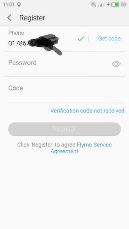

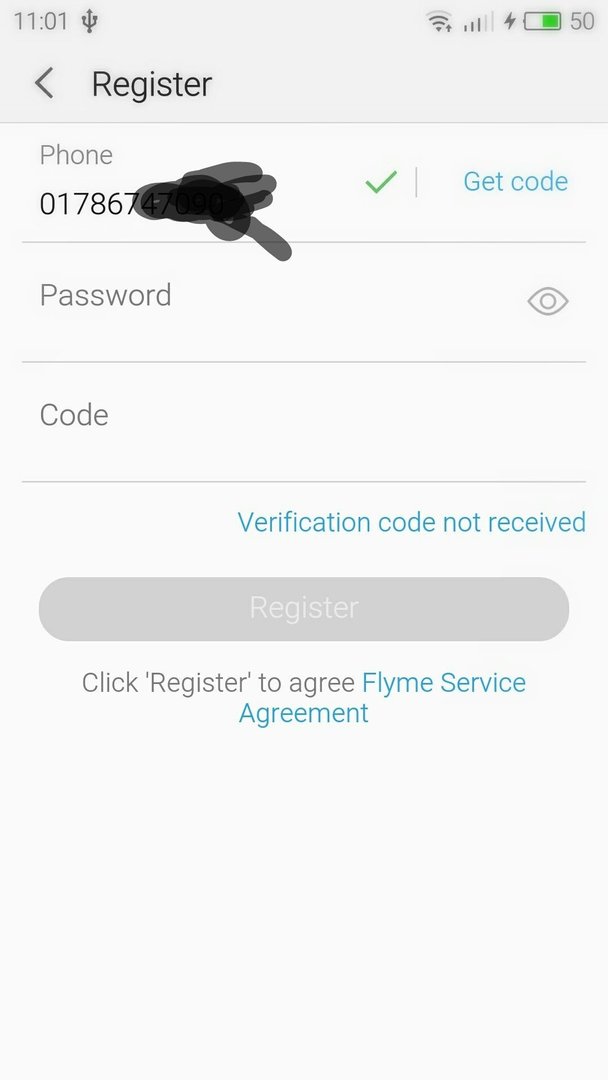

Ist mir langsam unangenehm....kannst Dir garnicht vorstellen, wie oft ich schon versucht habe, einen Flyme-Account anzulegen.
Ich habe das UserCenter 5.6.0 drauf. Deine apk ist die Version 5.0.6 und da wird natürlich nicht zugelassen, eine ältere zu installieren.

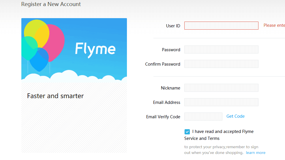

Mein Problem beim erstellen des Flyme-Account ist, das ich immer nach eine Code gefragt werde, den ich aber nicht habe.
[doublepost=1460452081,1460451968][/doublepost]Das gleiche direkt bei Flyme, wenn ich dort einen neuen Account anlegen möchte.
[doublepost=1460456563][/doublepost]So...Account erstellt!
