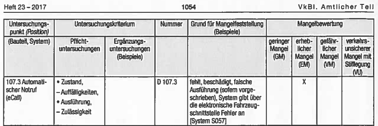

Ich habe mal in der HU-Richtlinie recherchiert.
Wie das dann ausgelegt wird, das wissen die Prüforganisationen wahrscheinlich selbst noch nicht.

Fehlt wäre dann ja vermutlich "richtig"

@Christian1297 zumal der Stand in deinem Bild wohl von 2017 ist (heft23 - 2017)? Also noch VOR dem Inkrafttreten der Pflicht. Da hat sich sicherlich auch einiges getan.
Es ist eben wie immer: wenn verbaut, muss es funktionieren.
Und ich denke das fehlender Empfang einen Fehler auswerfen wird.
Selbst das Radio an meinen 2010er Polo wirft aus, dass es keinen Empfang auf antenne2 hat, was von meinem Diagnosegerät immer als "kritisch" bewertet wird. (klar ist ja auch nicht verbaut, ich höre kein radio und das vorherige Gerät hatte keine dual Antenne)
Wenn das schon die Radios machen die 8 Jahre älter als die Verordnung sind, muss man sich keine Gedanken drüber machen, dass beim eCall system diese Funktionsprüfung vergessen wurde ;)

Zudem hast Du es auch schon aufgezeigt: fehlende AUsführung = EM.
