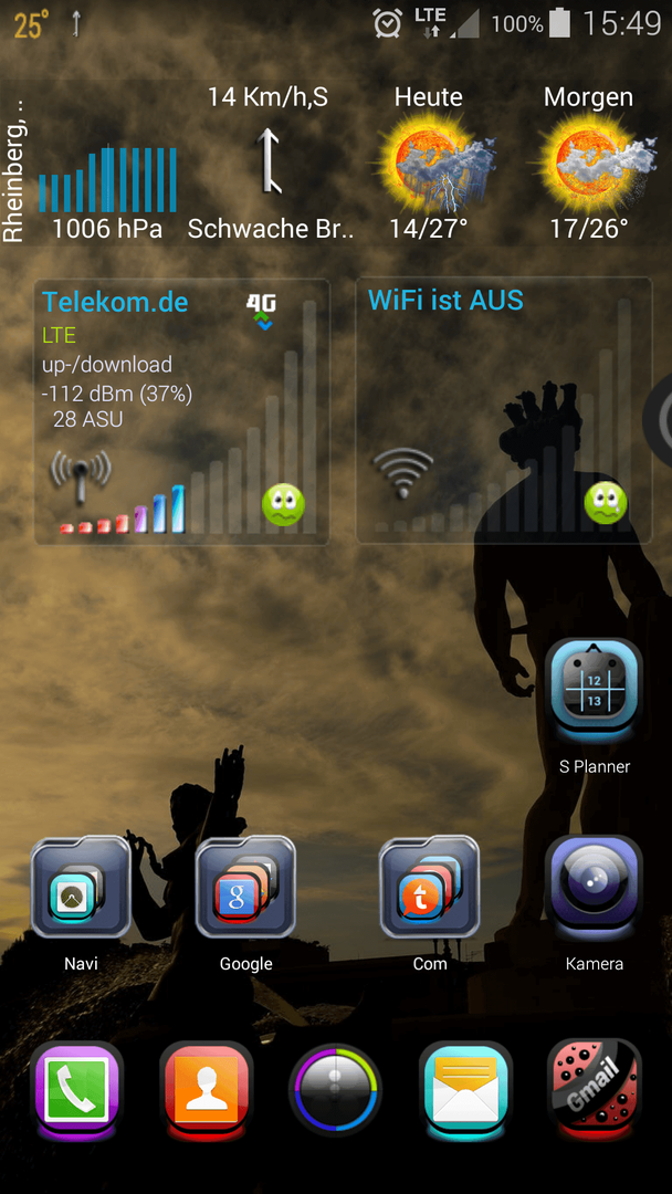

wheel schrieb:
Hi,
auf dem S5 steht nicht LTE sondern 4G wenn LTE vorhanden.
Das stimmt aus meiner Sicht nicht. Bei mir steht LTE. siehe Screenshot

Steht 4G. Punkt aus.
... wie man bei Tamorello eindeutig sieht. :-D Ob da 4G oder LTE sieht, ist evtl. ROM-Abhängig aber so egal wie nur sonst was. Nichtsdestotrotz dürfte der APN für die Netzkonnektivität (Netzmodus) erstmal überhaupt keine Rolle spielen. Wenn zusätzlich keine Datenverbindung möglich ist, ist das was Anderes.
