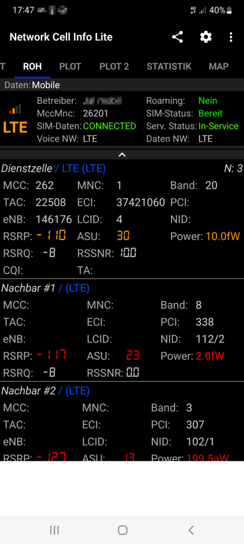

bei mir soll im Keller im Zählerschrank ein LTE Smart Meter Gateway eingebaut werden.
Ich habe mit dem Handy und der App "Network Cell Info Lite" die LTE-Verbindung geprüft.
Aus meiner Laien-Sicht sind die Werte suboptimal.
(Screenshot anbei)
RSRP schwankt um -110 dBm.
Hier erhalten Werte ab -110 die Schulnote 5 (mangelhaft).
Kommentar: sehr schlechter Pegel - dringender Handlungsbedarf; wahrscheinlich kaum Verbindung möglich
Kann dazu jemand was sagen, der bei der Funktechnik mehr Ahnung hat als ich.

Ist doch ein guter Empfang.
Woran machst Du das fest?
Als ich im Keller war, wurde immer mal wieder zwischen den LTE-Stationen hin und geswitcht.
Bzw. war in "Network Cell Info Lite" mal ganz kurz die LTE-Verbindung weg.

Ich glaube nicht, dass man da etwas mit Cell Info und ähnlichen Apps etwas auslesen kann.
Hm? Und warum nicht?
da ging es dem TE ja nur um die Mobilfunksignalstärke.
Die ist wie gesagt durchaus ausreichend.
Hast du einen Login zum LTE Smart Meter Gateway? Wenn nicht, kannst du nur raten, welche SIM darin verbaut ist und welches Netz zu welchen Konditionen/Frequenzen/Übertragungsraten genutzt wird. Deinen Post nach hast du keinen. Somit bleibt dir nur Raten/Spekulieren, denn selbst wenn du bei der Firma nachfragst, wirst du wohl keine Angaben bekommen. Mit Network Cell Info kannst du nur die Infos erhalten, welche Frequenzen und Geschwindigkeiten du auf Grund deiner verwendeten Geräte und SIM-Karten erhalten kannst, aber nicht, was die SIM in dem Gateway bekommt. (Ich führe dazu nur als Beispiel die Download- und Uploadrate bei mir an. Dort bekomme ich mit Aldi Talk weitaus geringere Geschwindigkeiten als mit der original o2-Vertrags-SIM meines Sohnes. Die Signalstärke des Mobilfunknetzes ist gut, aber das Netz ist überlastet. Seine SIM wird anscheinend priorisiert. Mehrfach getestet in den selben Smartphones. Andererseits habe ich hier mit Vodafone LTE den schlechtesten Empfang, aber die schnellsten Downloadraten).
