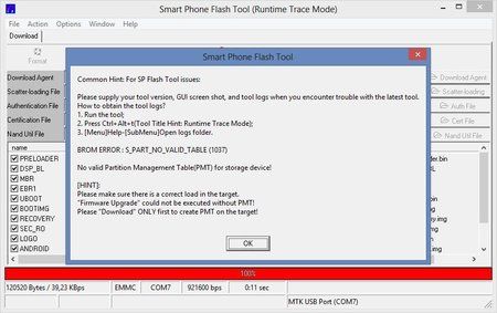

Hallo noch mals, die momentane Lage für mein Handy scheint schlecht zu sein :(. Ich bin zurzeit am rausfinden warum mir das SP Flash Tool beim nochmaligem "Firmware->Upgrade" der falschen Firmware die Fehlermeldung " S_PART_NO_VALID_TABLE (1037)" (siehe Anhang) ausspuckt.
Bin ich der richtigen Annahme, dass wenn ich das richtige Firmware-Upgrade zum Aufspielen über das SP Flash Tool besorgen könnte mir diese nun garnichts mehr bringt oder taucht die o.g. Fehlermeldung bei der richtigen Firmware dann nicht mehr auf?
