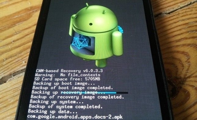

Ist es dieses Männchen welches du meinst (siehe Screenshot unten)?
attachment.php
Dieses Männchen gehört zum CWM-Recovery und ist bei mir erst immer dann aufgetaucht, wenn ich mit diesem Recovery-Modus ihn eine Aufgabe ausführen ließ und nicht schon direkt nach dem Aufrufen über Lautstärke+ und Powertaste.

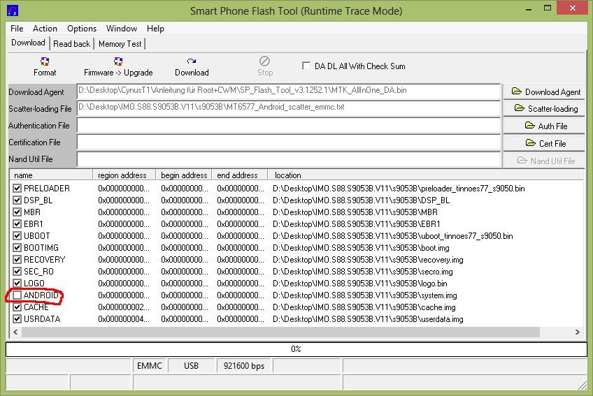

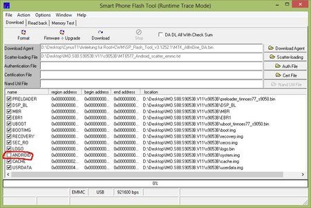

Versuche mal direkt nach dem 3. Schritt das Häkchen bei "Android" herauszunähmen (siehe Screenshot) und erst dann mit dem 4. Schritt fortzufahren. Sage mir dann anchließend bescheid wie weit es kommt.

genau dieses Männchen erscheint bei mir nach dem Einschalten mit stehendem Prisma. Nach ca. 20 Sek. erscheint in weisser Schrift "Formatting user data..." Wenn keine Taste betätigt wird, bleibt das ewig stehen. Nach Drücken der "Home-Taste" verschwindet die Schrift, das Bild wird heller und das Prisma beginnt zu drehen. Oberhalb des Männchens wird ein dünner Strick sichtbar. Diese Anzeige bleibt ewig (mehr als 24 h unverändert) so stehen.
Ich habe den Eindruck, dass dieses Männchen deshalb erscheint, weil ich im CMW-Recovery (als das noch ging) "Restore user data" angewählt habe. Seither geht nichts mehr.

Ich hab das schon mal probiert. Nur wenn ich das Häkchen bei "User data" weglasse, gelingt der Flash-Vorgang, allerdings ohne das Problem zu lösen. Das Prisma-Männchen bleibt.

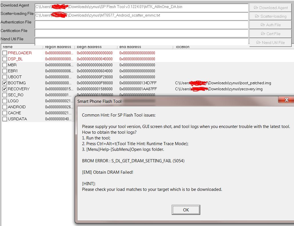

mein Cynus T1 hat sich abgeschossen. Beim Download (SP Flash Tool) gab es eine PMT Fehlermeldung (nach dieser Anleitung vorgegangen: https://www.android-hilfe.de/forum/...uchscreen-bedienung-aufs-cynus-t1.359283.html
Dann habe ich ausversehen Firmware Upgrade gedrückt und scheinbar formatiert er dann auch. Jetzt geht das Cynus nicht mal an.
Reagiert aber zumindest noch auf das Flash Tool.
Ich bin nun nach der 4. Möglichkeit von JoWi81 vorgegangen aber bekomme nur die Meldung S_DL_GET_DRAM_SETTING_FAIL (5054)
Ich bin jetzt ratlos.
Könnte das original Mobistel V05 Rom helfen? Und welche Dateien müsste ich dazu in das Flash Tool einbinden?
lg
cybrid
EDIT: OK, läuft wieder. Habe das Image von hier http://www.4shared.com/get/w8Nv_0PE/imos88s9053bv11.html?simpleLogin=true&startDownload=true geladen und mit dem Flash Tool installiert... puuhhh...
