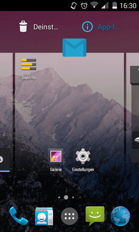

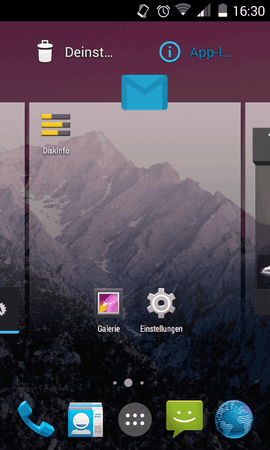

firstly. porting KitKat to cynus t1( Intex Aquaflash in India). is really really great thing and unbelievable until I tested myself.. Thank you very much.
When I tested I felt the os is perfectly alright and smooth even when compared to its stock and other coustum ROMs..
But
only bug I faced is. when i long press any app icon the options such as uninstall. and appinfo are not visible but they are there and working too. and some google apps like GMAIL are missing. except that every thing is fine...
Good work keep going.

Hello Amesh,
is the hardware of "Intex Aqua Flash" the same like "Cynus T1" and "IMO S88"?
On the KitKat-launcher you can display the information after long press on the app icon in the drawer (see screenshot).

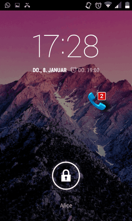

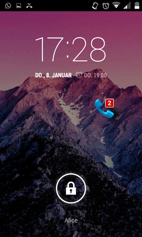

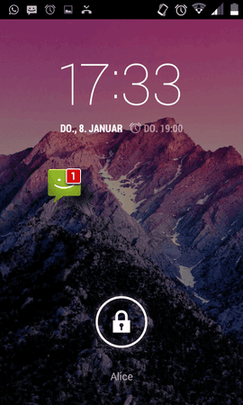

Hallo dk110_2000,
also bei mir wird z.B. die Anzahl der entgangenen Anrufe und SMS-Nachrichten ganz normal in den Icons angezeigt (siehe Screenshot1 und Screenshot2) oder habe ich da etwas missverstanden?

Hallo JoWi81,
genau das funktioniert bei mir nicht. Die Icons enthalten keine Anzahl verpasste Anrufe, SMS bzw. ungelesene Mails.
Man kann es aber mit einer entsprechenden App wie z.B. "Notifyer Unread Count" realisieren.
Gruß, dk110_2000
PS: Habe weiterhin nur eine Rufnummernanzeige (ohne Nmen und Bild) bei eingehenden Anrufen. Vielleicht hat hier noch jemand einen Rat.

K.. I found the solution but no reason.
Actually in the lancher settings I was untick the option called "SHOW SEARCH BAR". after that in addition to search bar the app long press options are also invisible but they are working.
When I tick again it is showing Google search bar and the long press options like " uninstall " are visible.
[FONT=&quot]Aaaa, OK, this is really a bug of this launcher. I'll look for a more recent version.[/FONT]

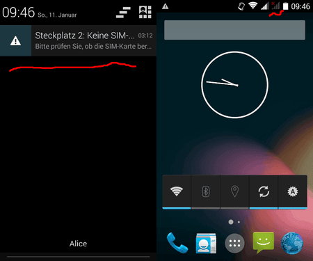

Hallo
Bei mir sieht es so aus. Selbst als SIM 1 deaktiviert war. Siehe Screenshot.
Update war bereits drauf.

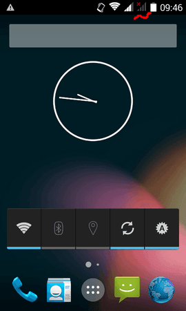

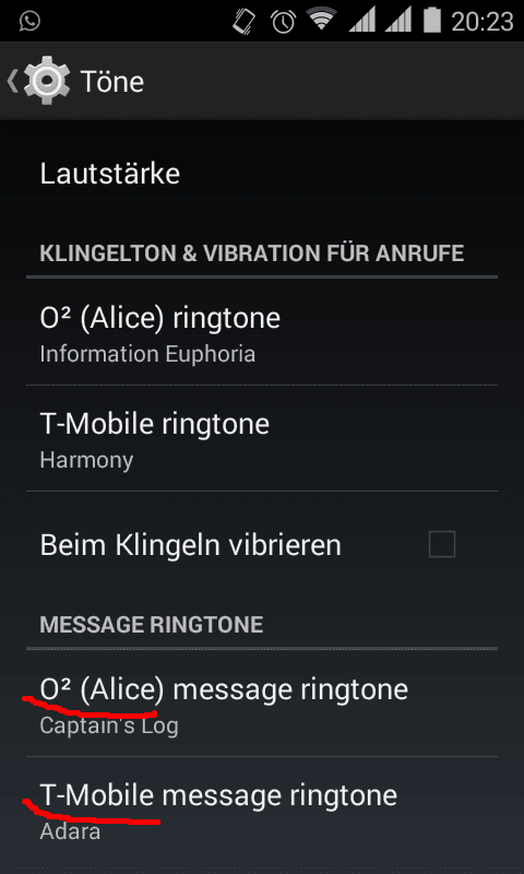

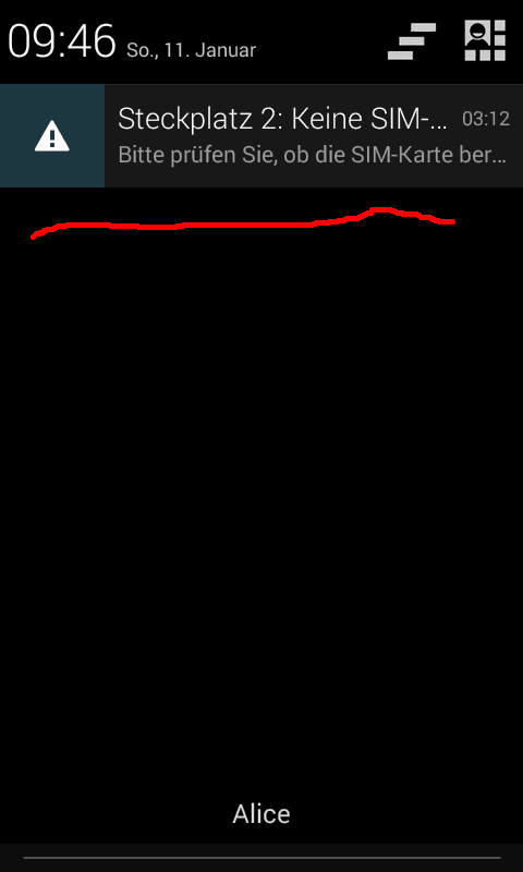

Die Einstellungsmöglichkeiten (z.B. Klingel- und Nachrichtenton) für SIM 2 kann man mit folgendem Eintrag in der "build.prop" freischalten:
"ro.product.dualsim=t"
Aber dann tauchen bei nur einer eingesetzten SIM einige grafische, für manch unbequeme Meldungen auf (siehe Screenshot1 und Screenshot2).
Ich werde heute versuchen die SIM-Kartenanzahl-Erkennung an den betreffenden Stellen zu automatisieren um diese Meldungen zu vermeiden.

Ok. Nach eintragen funktioniert die auswahl.
Danke

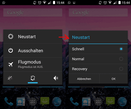

habe hier ein erneutes Update 2015-01-16 für euch. Dieses Update ersetzt vollständig das Update 2015-01-13.
1. Nach diesem hat man jetzt die Möglichkeit über die Konfigurationszeile "ro.jowi81.extpowermenu=" in der "build.prop" zwischen einem normalen und erweiterten Neustart zu entscheiden (siehe Screenshot1).
Folgende Konfigurationsmöglichkeiten ergeben sich für "ro.jowi81.extpowermenu=" in der "build.prop":
  • "1": Wechselt zu den erweiterten Neustart mit der Auswahlmöglichkeit zwischen Schnell, Normal und Recovery.
  • "0": Wechselt zu den normalen Neustart.

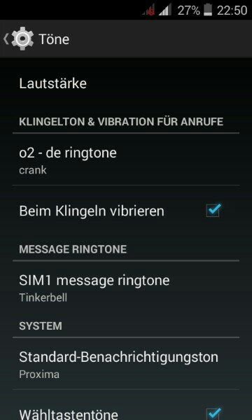

2. In der "build.prop" wurde die original Konfigurationszeile "ro.product.dualsim=" durch die erweiterte "ro.jowi81.dualsim=" ersetzt. Beim Fehlen der erweiterten Konfigurationszeile "ro.jowi81.dualsim=" erhält die original "ro.product.dualsim=" ihre Funktion (Rückfallebene).
Folgende Konfigurationsmöglichkeiten ergeben sich für "ro.jowi81.dualsim=" in der "build.prop":
  • "a": Erkennt automatisch, ob die SIM2 eingesetzt ist und schaltet für diese einige Einstellungsoptionen und Infoansichten frei.
  • "y": Schaltet einige Einstellungsoptionen und Infoansichten für die SIM2 frei, verursacht jedoch beim Fehlen der SIM2 störende Meldungen (siehe Screenshot2) (Ersatz für "ro.product.dualsim=t").
  • "n" oder weglassen: Lässt keine Einstellungsoptionen und Infoansichten für die SIM2 zu (Ersatz für "ro.product.dualsim=f").
Folgende Apps griffen bzw. greifen auf diese Konfigurationszeile zu:
  • Dialer-App [Dialer.apk]
  • Einstellungen-App [Settings.apk]
  • SystemUI-App [SystemUI.apk]
  • Telefon-App [TeleService.apk]
3. Die Darstellung der SIM-Namen in der Einstellungen-App [Settings.apk] unter [Einstellungen]->[Töne]->[MESSAGE RINGTONE]->["SIM-Name" message ringtone] wurde hinzugefügt (siehe Screenshot3).
