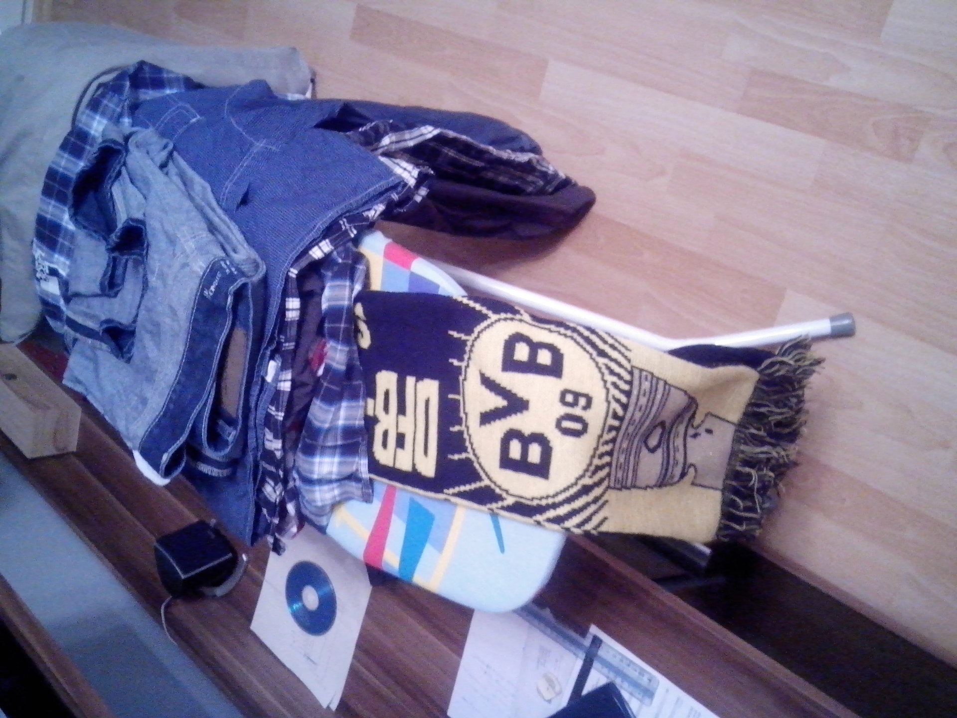

English:
Hello Amesh,
The problem with this is that I can make modifications only around the kernel (eg in Apps, Framework, configuration files, ...).
I have the kernel 3.4.67 from the Facebook page of the Vietnamese group "DevTeam". Unfortunately I have no direct contact with the Indonesian kernel porters "Trizet".
The following issues apply this kernel:
  • Some storage problems (eg SD-Card as Default write disk).
  • Camera button doesn't work.
  • Camera photos have taken a picture with the flash sometimes more and sometimes less (sporadically) blue color component (see picture1 and few second later created picture2).
  • Flashlight is dim.
  • TV-out doesn't work. I have already located the source code from JB 4.2.2 in the app and the framework.
I'll try the Russian kernel porters "qus1" ask to port for our cell phones. He is currently porting the same Motorola kernel for Fly IQ441 and there were the same problems.

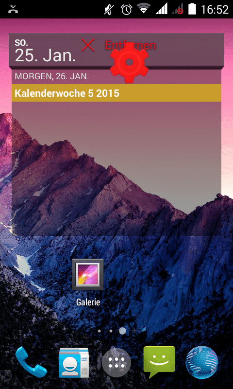

ein weiteres Update 2015-01-25 möchte ich euch nicht vorenthalten.
Folgende Änderungen ergeben sich:
1. Die Fehlfunktion der LED-Benachrichtigungen wurde behoben.
Ich denke mal, dass es einem oder anderem schon mal aufgefallen ist, dass die LED-Benachrichtigungen während des Ladevorgangs schon mal ab und zu sich merkwürdig verhalten haben. Dies lag daran, dass die zum Portieren verwendete ROM des Motorola-Gerätes für Drei-Farben-LED-Benachrichtigungen ausgelegt war (unsere Geräte sind für Zwei-Farben-LED-Benachrichtigungen ausgelegt).
2. Des Weiteren wurde die Fehlfunktion mit der nicht mehr auftauchenden Tool-Bar ("Entfernen"/ "Deinstallieren"/"App-Info") bei deaktivierter Suchleiste in der Launcher-App [Launcher3.apk] behoben (siehe Screenshot).
3. Um den vollen Umfang der Suchleiste aus der Launcher-App nutzen zu können, wird die alte Suchen-App [QuickSearchBox.apk] durch die neue Google-App [com.google.android.googlequicksearchbox.apk] ersetzt.
MfG, JoWi81

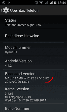

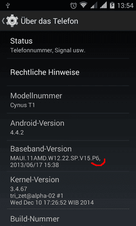

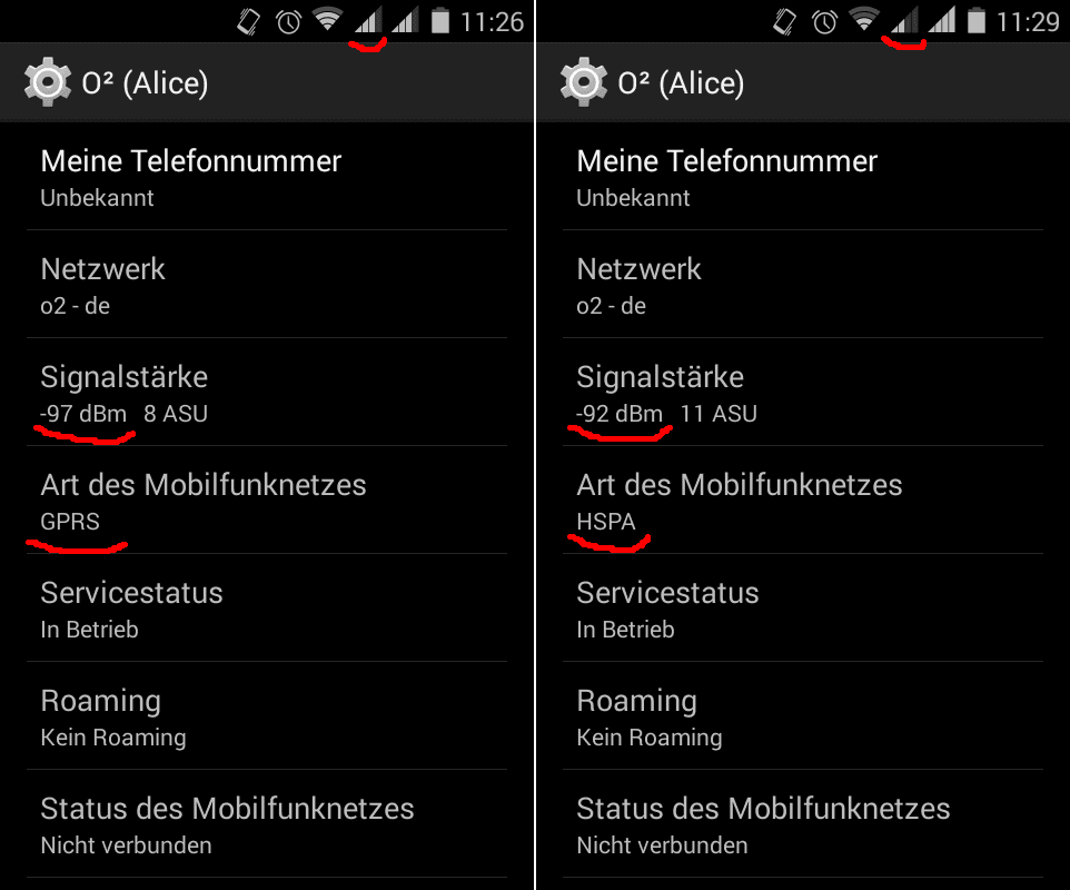

Hallo an alle,
pcbengel hat es richtig erkannt. Die tatsächliche Signalstärke verändert sich meiner Meinung kaum.
Ich habe einige Testversuche gefahren und hier ist meine Feststellung (siehe Screenshot1):
attachment.php
Hierzu sollte man Folgendes wissen:
  • Signalstärke: Je kleiner der Wert dBm, desto besser ist die Verbindung (z.B. -92dBm sind besser als -97dBm).
  • Mögliche Datenverbindungen für SIM1: GPRS, EDGE, UMTS, HSPA
  • Mögliche Datenverbindungen für SIM2: GPRS, EDGE
Fazit:
Die Skalierung zwischen GPRS- und HSPA-Datenverbindung ist unterschiedlich. Hierbei darf man sich von der Signalstärke der SIM1 (z.B. 2 Balken bei HSPA) und SIM2 (z.B. 4 Balken bei GPRS) nicht täuschen lassen, denn SIM2 kann keine HSPA-Datenverbindung aufbauen.
Nichtsdestotrotz habe ich andere SIM-Treiber durchgetestet und konnte einen MAUI.11AMD.W12.22.SP.V15.P6 (siehe Screenshot2) auswindig machen, welcher bei mir persönlich eine bessere Verbindung aufbaut. Bitte darauf achten, dass mit diesem Treiber die SIM-Slots vertauscht sind!
Wer möchte kann auch wieder den alten SIM-Treiber MAUI.11AMD.W12.22.SP.V15.P2 (siehe Screenshot3) installieren.
MfG, JoWi81

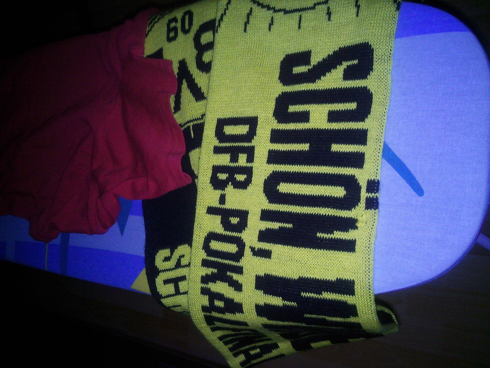

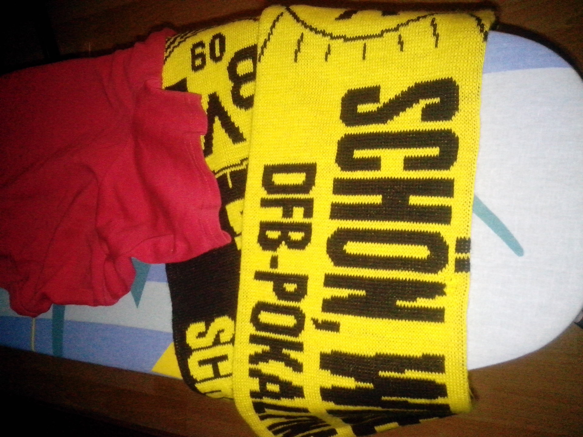

für die Kamera-Nutzer gibt es eine gute und eine schlechte Nachricht. Die gute ist, dass ich aus der offiziellen KitKat-ROM des Motorola RAZR D3 XT918 eine Kamera-Library auswindig machen konnte, welche diesen bläulichen Farbschimmer (siehe Foto1) nach dem Fotografieren (besonders mit Blitzlicht) beseitigt (siehe Foto2). Die schlechte Nachricht ist, dass mit dieser Library leider kein Autofokus geht (Kernel-Kompatibilität fehlt) und es nur 5 Megapixel möglich sind. Wer möchte kann Camera-Bluish-Fix_(without_AF)_2015-02-11 testen und anschließend berichten, ob bei euren Geräten auch der bläulichen Farbschimmer verschwindet. Ich werde am Ball bleiben und versuche eine Library zu finden, welche auch noch mit dem vordefinierten Autofokus im Kernel kompatibel ist.
Falls jemand wieder die ursprüngliche Kamera-Library mit bläulichem Farbschimmer möchte, kann Camera-Bluish-Fix-Back_2015-02-11 installieren.
MfG, JoWi81
