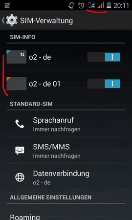

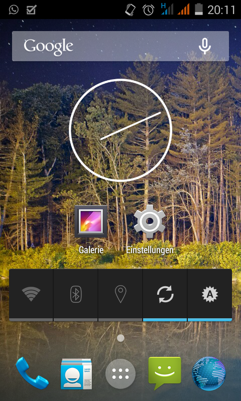

1. Ich habe ein wenig an der Status-Bar rumgeschraubt und etwas Farbe ins Spiel gebracht :drool: Somit lassen sich nun mit der aktuellen SystemUI_2015-02-19 die unter [Einstellungen]->[SIM-Verwaltung]->[SIM-INFO: ...]->[Hintergrundfarbe festlegen] eingestellten SIM-Farben wie bei JB und ICS auch auf die Signalbalken bei KitKat übertragen (siehe Screenschot1).

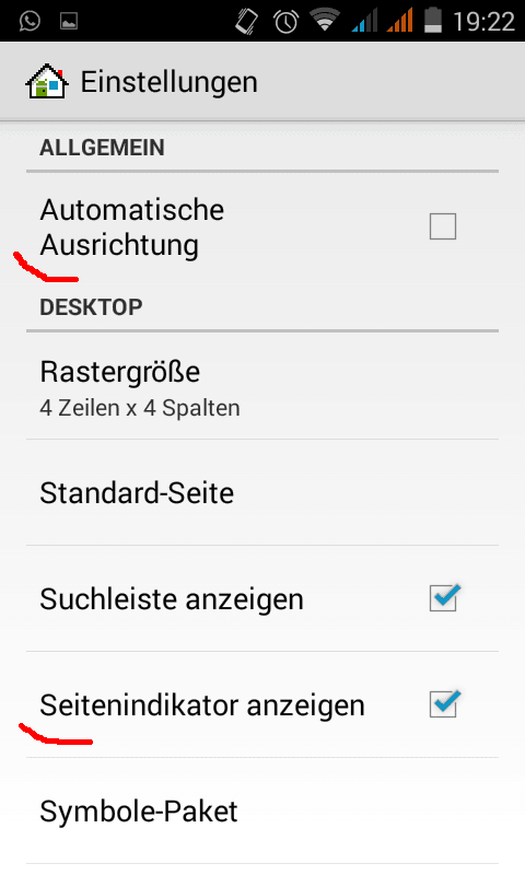

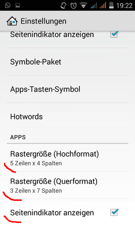

2. Mit dem aktuellen Launcher3_2015-02-19 erhält man zusätzlich folgende Einstellungsmöglichkeiten (siehe Screenschot2 und Screenschot3):

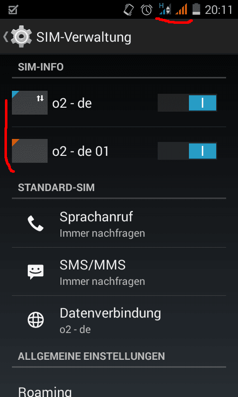

  • Rastergrößen-Einstellung auch für Apps-Ansicht (siehe Screenschot4)
  • Ein- und Ausschaltmöglichkeit des Seitenindikators

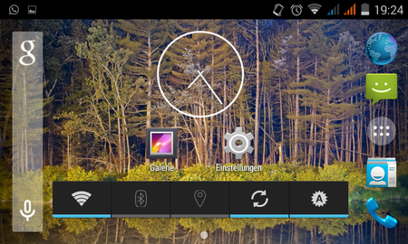

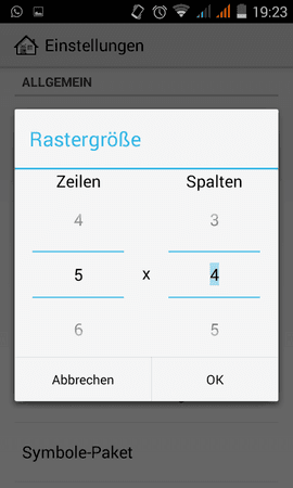

  • Automatische Bildschirmausrichtung (siehe Screenschot5 und Screenschot6)
Des Weiteren wurde der Fehler in der Suchleiste behoben, indem die Symbole der installierten Suchen-App (z.B. Google-App) sich nicht Darstellen ließen.
