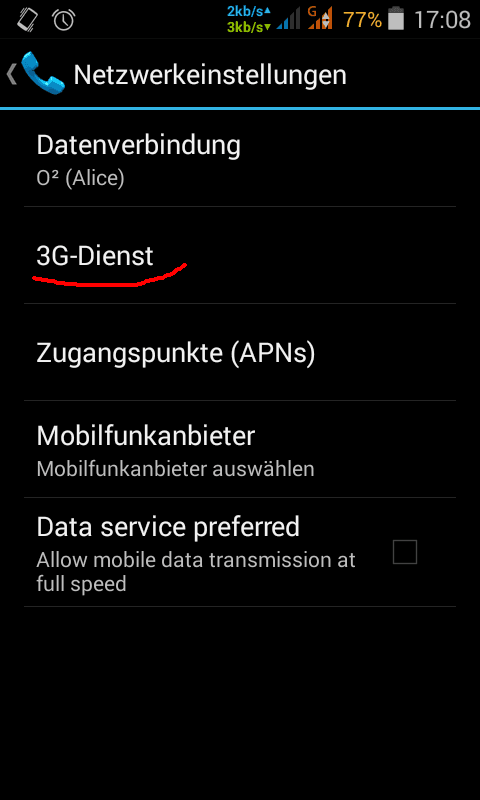

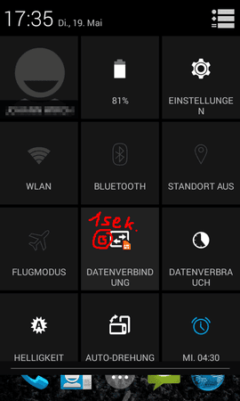

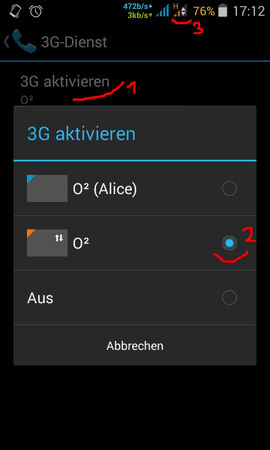

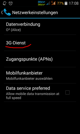

Hallo Zusammen,

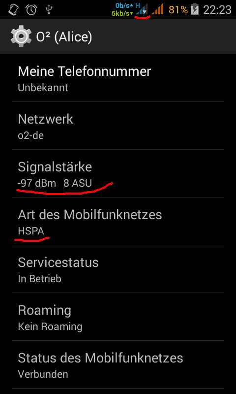

für alle Dual-SIM-Nutzer habe ich eine gute Nachricht: Mit dem Update_2015-05-19 lässt sich unter [Einstellungen]->[DRAHTLOS & NETZWERKE: Mehr...]->[Mobilfunknetze]->[3G-Dienst]->[3G aktivieren] oder über [Schnellzugriff]->[langes Gedrückthalten der DATENVERBINDUNG]->[3G-Dienst]->[3G aktivieren] die 3G-Netzwerkfehigkeit zwischen SIM1 und SIM2 hin und her schalten.
Falls es nach dem Umschalten nach einiger Zeit nicht automatisch in den 3G-Modus gewechselt wird, so versucht erstmal über die Auswahl von Netzwerkmodus auf "Nur 3G" und nach kurzer Zeit wieder auf "2G/3G" umzustellen. Da ist momentan irgendwo der Wurm drin %-)
Folgende Änderungen ergeben sich:
  • Umschaltungsmöglichkeit der 3G-Netzwerkfehigkeit zwischen SIM1 und SIM2 in die Telefon-App [TeleService.apk + telephony-common.jar] hinzugefügt (siehe Screenshot1 und Screenshot2).
  • Schnellzugriff auf Netzwerkeinstellungen durch langes Gedrückthalten der Datenverbindung in die System-UI-App [SystemUI.apk] hinzugefügt (siehe Screenshot3).
@fraggix:
Kannst du bitte hier ein Screenshot von den chinesischen Einträgen posten damit ich diese besser lokalisieren kann?
@Rieslingschorle:
Ich werde es morgen mit einem Kumpel testen. Hab leider kein USB-OTG zur Hand. Beim Überfliegen des Threads "USB On-the-go (OTG) / USB-Host-Mode: Funktioniert das beim Cynus T1 wirklich?" hört es sich meiner Meinung nach für Cynus T1 nicht vielversprechend an.
@koruso:
Ändere bitte Build-Properties-Befehl [build.prop] "ro.build.type=user" nach "ro.build.type=userdebug" (bitte nicht vertippen, sonst Bootloop) und starte anchließend neu, dann sollte die IMEI-Wiederherstellung nach dieser Anleitung gehen.
MfG, JoWi81

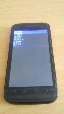

@jowi81
Anbei der Screenshot des chinesischen Menüs. Es ist das Recovery Menü, also LS- und Power on.

@fraggix:
das was bei dir auf dem Display dargestellt ist, ist nicht das Recovery-Menü, sondern meine ich irgendein Menü für Hardwaretest. Um in das Recovery-Menü zu kommen musst du Vol+ und Power drücken (siehe im ersten Beitrag unter "Kurze Anleitung zum Installieren einer benutzerdefinierten OS (Custom-ROM) über CWM:").

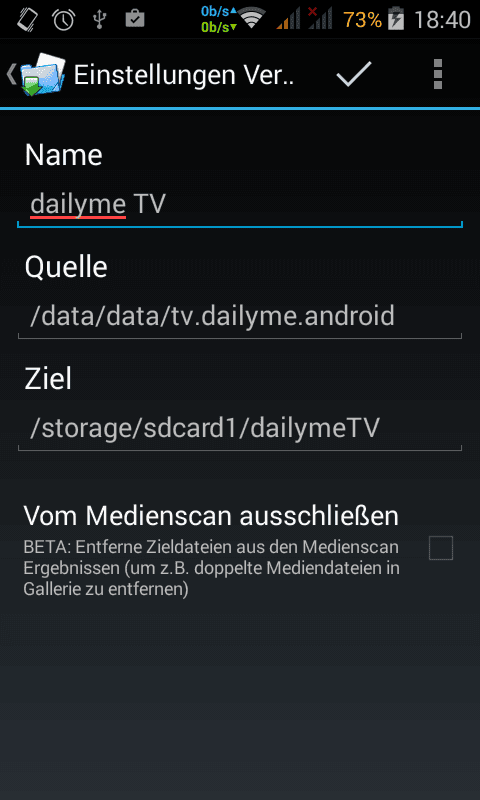

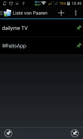

EDIT: @lukassteinle:
Ich habe eine Möglichkeit gefunden wie man die App-Daten von dailyme TV auf die SD-Karte verschieben kann. Gehe nach folgender Anleitung vor:
  1. dailyme TV deinstallieren.
  2. Den Ordner "/data/data/tv.dailyme.android" z.B. mit ES Datei Explorer löschen (in diesem Ordner verbergen sich die großen speicherfressenden und unsichtbaren App-Daten).
  3. dailyme TV installieren, aber noch nicht Starten!

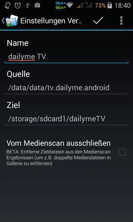

  4. FolderMount [ROOT] installieren und starten.
  5. Auf Hinzufügen "+" tippen.
  6. Bei "Name" "dailyme TV" eingeben.
  7. Auf "Quelle" tippen, dann auf die Option-Taste tippen und "/ Pfad" auswählen.
  8. Das kommende Dialogfeld "Warnung" mit "OK" bestätigen.
  9. Zum "/data/data/tv.dailyme.android" navigieren und auf Akzeptieren "V" tippen.
  10. Bei dem kommenden Dialogfeld "Soll das Zielverzeichnis ..." mit Nein bestätigen.
  11. Auf "Ziel" tippen und "/" auswählen.
  12. Zum "/storage/sdcard1/" navigieren.
  13. Auf Verzeichnis erstellen "+" tippen, dann "dailymeTV" eintippen, mit "OK" bestätigen und auf Akzeptieren "V" tippen.

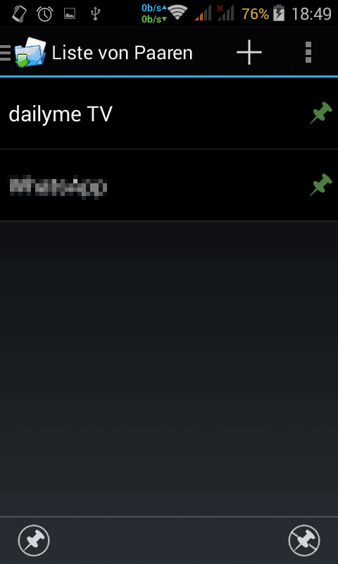

  14. Das ganze müsste dann so wie im Screenshot1 aussehen.
  15. Jetzt noch einmal auf Akzeptieren "V" tippen.
  16. Bei dem kommenden Dialogfeld "Ihr Quellverzeichnis ist nicht ..." mit Nein bestätigen (weil Verschiebung fehlschlägt und deswegen Schritte 1. und 2.).
  17. Jetzt auf Stecknadel tippen bis dieses grün erscheint wie im Screenshot2.
  18. Zugut zuletzt dailyme TV starten und spaß haben :winki:

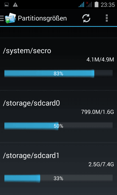

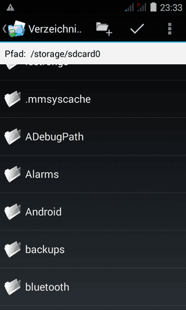

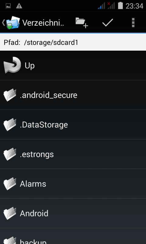

Hallo JoWi,
das Problem mit der Speichereinstellung und auch mit "FolderMount" kann ich bei mir nicht nachvollziehen. Zumindest die Fotos mit der System-Kameraapp landen entweder im Telefonspeicher oder auf der SD-Karte, je nach Einstellung. WhatsApp hab ich nicht, deswegen kann ich das gerade nicht probieren. Auch Foldermount zeigt bei mir ohne Probleme die Inhalte sowohl von /storage/sdcard0 (Telefonspeicher) als auch /storage/sdcard1 (SD-Karte) an. (s. Screenshots) Ich hatte allerdings nach Einspielen des Patches einen kompletten Factory-Reset gemacht - kA, ob das den Unterschied macht...
Die Details, was ich genau in den apks geändert habe, muss ich erst nochmal nachschauen, da das stückchenweise "nach Effekt" und nicht alles auf einmal war. Ich habe auf jeden Fall nur Code (smalis) geändert, keine Resourcen. (Ich schicke Dir beizeiten mal ne PM, wenn ich das wieder nachvollzogen habe.)
VG

Hallo JoWi,
ich habe jetzt auch nochmal den "tabula rasa"-Test gemacht und das System völlig neu installiert:
1. /data und /cache formatiert
2. Dein beta-update 2015-02-27 installiert (das ich nur an einer Stelle verändert habe: ich habe den automatischen Reboot am Ende aus dem install-script entfernt, da ja sowieso noch Updates folgen)
3. die Superuser-Option 2014-12-23 installiert
4. Dein Update 2015-05-08 installiert
5. Dein Update 2015-05-19 installiert
6. mein Update 2015-06-20 installiert
7. Neustart
8. gewartet, bis dalvik-cache erstellt und System startet
9. Foldermount (v2.7.5) über ADB installiert
10. ausprobiert
Ich habe nach wie vor keine Probleme, Foldermount zeigt mir wieder (wie in obigen Screenshots) sowohl Inhalt als auch freien Speicher von /storage/sdcard0 und /storage/sdcard1 an. (Einzige Idee: könnte das am anderen su-binary liegen?)
Screenshots werden auch bei mir übrigens immer im Telefonspeicher (sdcard0) gespeichert, unabhängig von der Einstellung des Standardspeicherplatzes.
VG
P.S. Die veränderten Dateien in SystemUI.apk und services.jar versuche ich Dir gleich per PM zu schicken.
