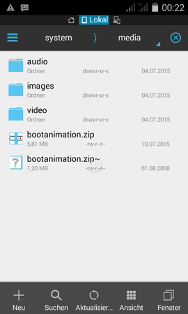

After internal sdcard patch update I can't modify any system files like copying boot animation to system/media folder and also build.prop file... It seams that no file or folder in system folder are can't editable. Please take a look at it.
Hi,
just did a quick test: tried to edit my build.prop (from within ES File Explorer), and it worked flawlessly. Are you sure your root rights are intact?
Hi
eaditing build.prop is ok..
But cannt change boot animation with root explorer or es file explorer it is saying operation failed, this error iam facing is from after internal sdcard patch.
Hi,
unfortunately (or better, fortunately =), I cannot reproduce your problems on my device. Just to test I just copied another bootanimation.zip to my /system/media directory, after renaming the original one before. That worked without problems (see screenshot).
Are you able to edit your build.prop or not? Your two last posts are somewhat inconsistent in this regard...
My best bet is still that somehow you lost your root rights. Please double-check that. (My patch doesn't touch anything related to root...)
You might want to reinstall the ROM including the updates to be sure...

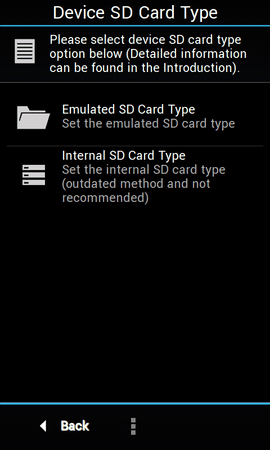

  • KK_4.4.2_SD_Card_Type_Patch_2015-12-26: Dieser Patch dient einer nachträglichen Änderung des SD-Kartentypen eines internen Speichers vom vorinstallierten KitKat 4.4.2 JoWi81-Mod und umfasst einmal den Typen für emulierte und einmal für interne SD-Karte. Hierzu möchte ich kurz denn von mir favorisierten Vorteil der emulierten SD-Karte nennen. Als Erstes sollte man wissen, dass die installierten Benutzer-Apps und die emulierte SD-Karte mit Benutzerdaten (z.B. Whatsapp-Videos) sich eine gemeinsame /data-Partition teilen und in Verbindung mit der Build-Property [build.prop] "ro.jowi81.extsdasprim=1" (siehe oben) besteht die Möglichkeit den kompletten Speicher der /data-Partition (2,55 GB) für eine Menge weiterer Benutzer-Apps zu nutzen.

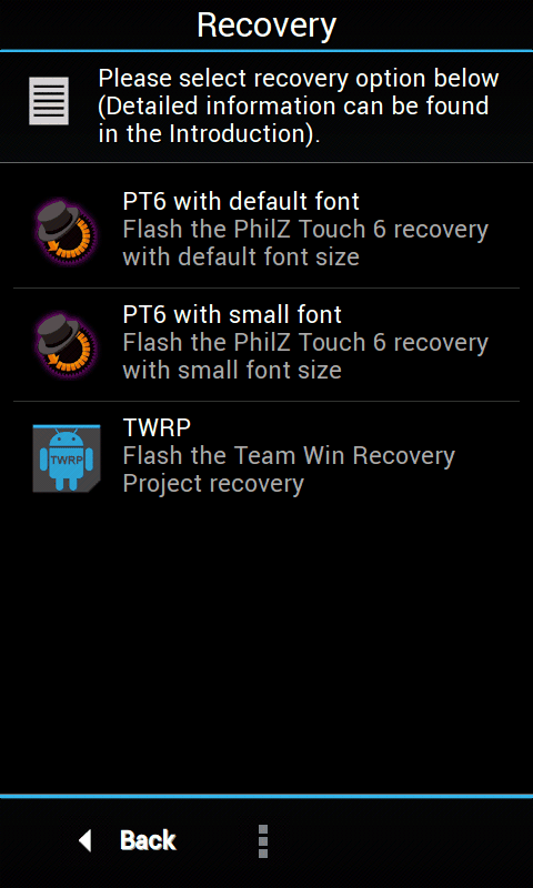

  • Recovery_Pack_2015-12-24: Dieses Paket dient einer Änderung des Recovery’s (Minibetriebssystem) und umfasst zurzeit einmal das PhilZ Touch 6.59.0 (PT6) mit unteranderem SELinux-Support und einmal das Team Win Recovery Project 2.8.2.0 (TWRP) mit unteranderem MTP-Support. Für beide gibt es zusätzlich die Möglichkeit ein Theme und AROMA Filemanager 2.00 mit zu installieren.

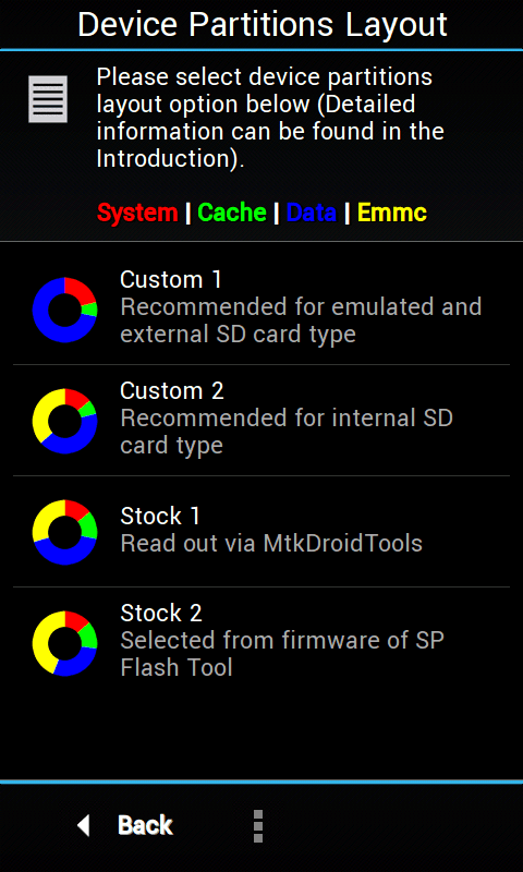

  • Re-Partition_Pack_2015-12-24: Dieses Paket dient einer Re-Partitionierung des internen Speichers (/system, /cache, /data, /emmc) und umfasst 4 verschiedene Partitionslayouts (benutzerdefiniert, original).

2) Das Recovery Pack 2015-12-24 ersetzt das erst frisch installierte, klassische CWM. Könnte ich mit dem neuen eine Sicherung einspielen, welche ich mit dem alten erstellt habe?

das PhilZ Touch 6.59.0 (PT6) ist eine Erweiterung des klassischen ClockworkMod 6.0.5.1 (CWM) um die Touchscreen-Funktion und beinhaltet mindestens die gleichen Funktionen aller Versionen bis CWM 6.0.5.1. Somit können die mit CWM erstellten Backups anschließend über PT6 wiederhergestellt werden und umgekehrt. Team Win Recovery Project (TWRP) ist dagegen ein zum CWM parallel entwickeltes System und enthält eigene Backup-Funktion.

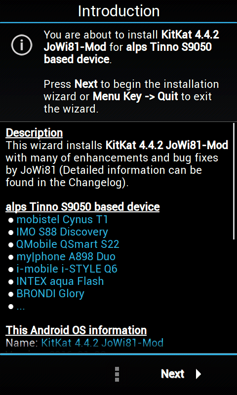

  • Für die Installation wurde der Installationsassistent "AROMA Installer 3.00b1" verwendet (siehe Screenshot1). Unter anderem mit Auswahlmöglichkeit für alle mir bekannten alps Tinno S9050 Geräte (mobistel Cynus T1, IMO S88 Discovery, QMobile QSmart S22, my|phone A898 Duo, i-mobile i-STYLE Q6, INTEX aqua Flash, BRONDI Glory).
    Hierzu musste ich zuerst einen Selbsthilfelehrgang für Shell-Script und Aroma-Script absolvieren und muss sagen, dass die Kombination Aroma-Script mit Shell-Script eine echt tolle Sache ist! Daraufhin habe ich noch ein paar weitere Skripte (siehe Tools unten) mit programmiert bzw. geschrieben. Diese sollen unteranderem für die Interessenten auch als Vorlage dienen :winki:

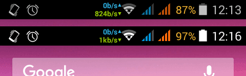

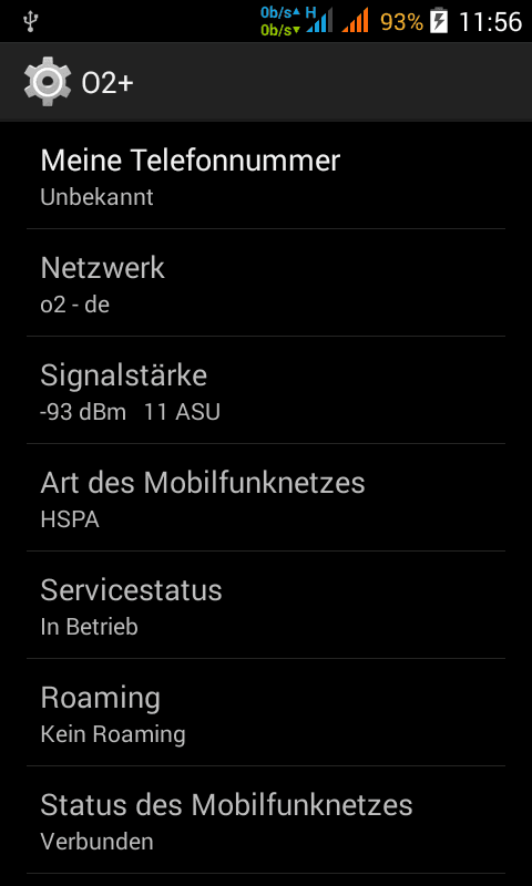

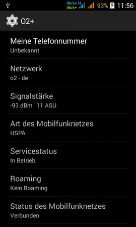

  • Signalbalkenanzeige für 3G (HSPA) um ca. 10% nach oben korrigiert (siehe Screenshot4). Somit ist diese jetzt dem aus ICS und JB ähnlich.

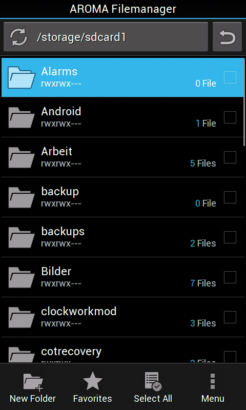

  • Externe SD-Karte und interne SD-Karte (hierzu KK_4.4.2_SD_Card_Type_Patch) lassen sich als USB-Massenspeicher mit PC verbinden (Dank an fstue).

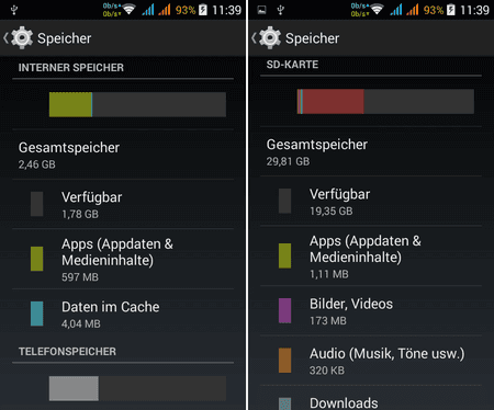

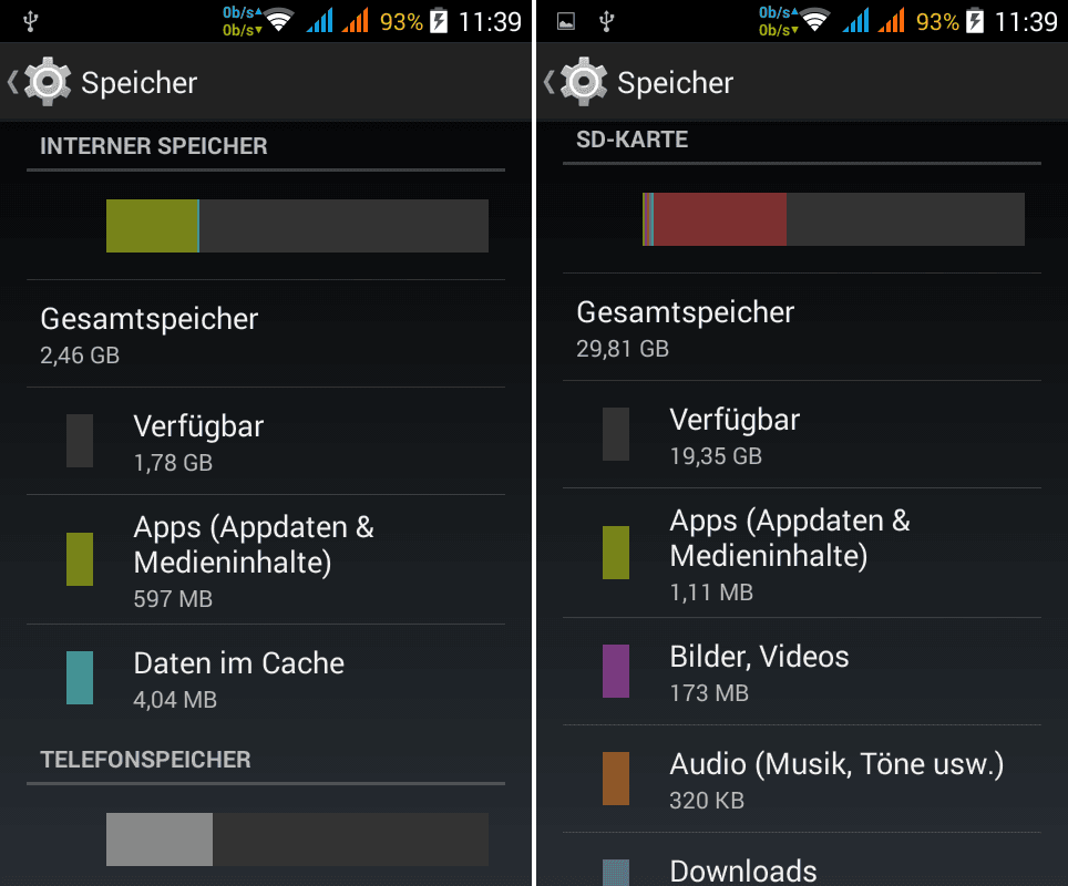

  • Fehlerhafte Berechnung und Darstellung des belegten Speichers in Einstellungen-App behoben (Dank an fstue).

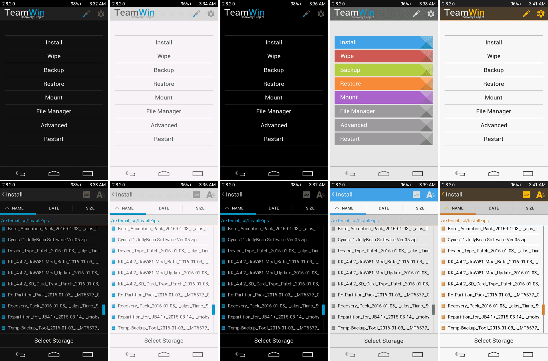

  • Auswahlmöglichkeit über Build-Property [build.prop] "persist.service.bt.virtualsniff=0|1" für Ein- und Ausschaltung der Bluetooth-Sniffer-Logs hinzugefügt (siehe '/data/@btmtk/hci_sniffer_logxxxxxxxxxxxx.log').

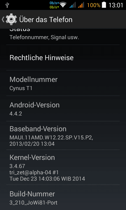

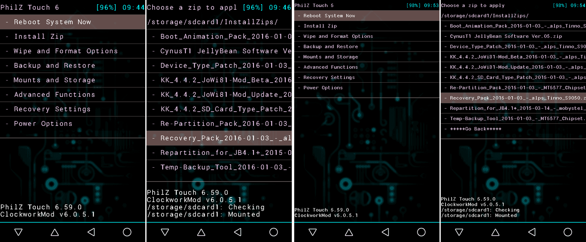

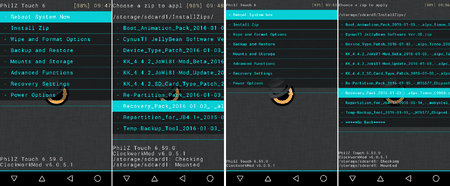

  • Kernel 3.4.67 (tri_zet@alpha-04 #1 Tue Dec 23 14:03:06 WIB 2014) implementiert (siehe Screenshot6).
  • Überflüssige Motorola-Geräte-Funktion für Dual-Mikrofon-System in der Telefon-App deaktiviert.
  • Vertauschte Darstellung der SIM-Namen nach SIM-Kartentausch in Einstellungen-App und SMS/MMS-App beseitigt.
Im Falle eines Falles, dass nach der Vollinstallation die IMEI nicht mehr erkannt werden sollte, bitte ich euch nach der Anleitung "How To Fix Invalid IMEI ..." zu verfahren.
Des Weiteren möchte ich euch noch folgende Tools vorstellen (Installation über Recovery):

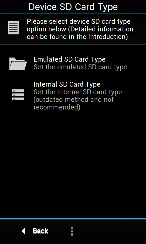

  • KK_4.4.2_SD_Card_Type_Patch_2016-01-03 (siehe Screenshot7): Dieser Patch dient einer nachträglichen Änderung des SD-Kartentypen eines internen Speichers vom vorinstallierten KitKat 4.4.2 JoWi81-Mod und umfasst einmal den Typen für emulierte und einmal für interne SD-Karte. Hierzu möchte ich kurz denn von mir favorisierten Vorteil der emulierten SD-Karte nennen. Dazu sollte man wissen, dass die installierten Benutzer-Apps und die emulierte SD-Karte mit Benutzerdaten (z.B. Whatsapp-Videos) sich eine gemeinsame /data-Partition teilen und in Verbindung mit der Build-Property [build.prop] "ro.jowi81.extsdasprim=1" (siehe oben) besteht die Möglichkeit den kompletten Speicher der /data-Partition (2,55 GB) für eine Menge weiterer Benutzer-Apps zu nutzen.

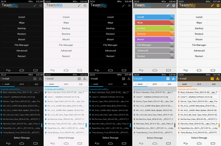

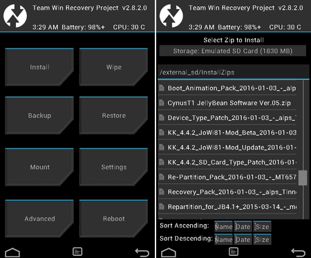

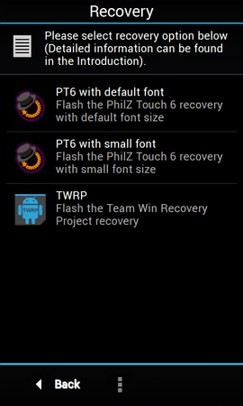

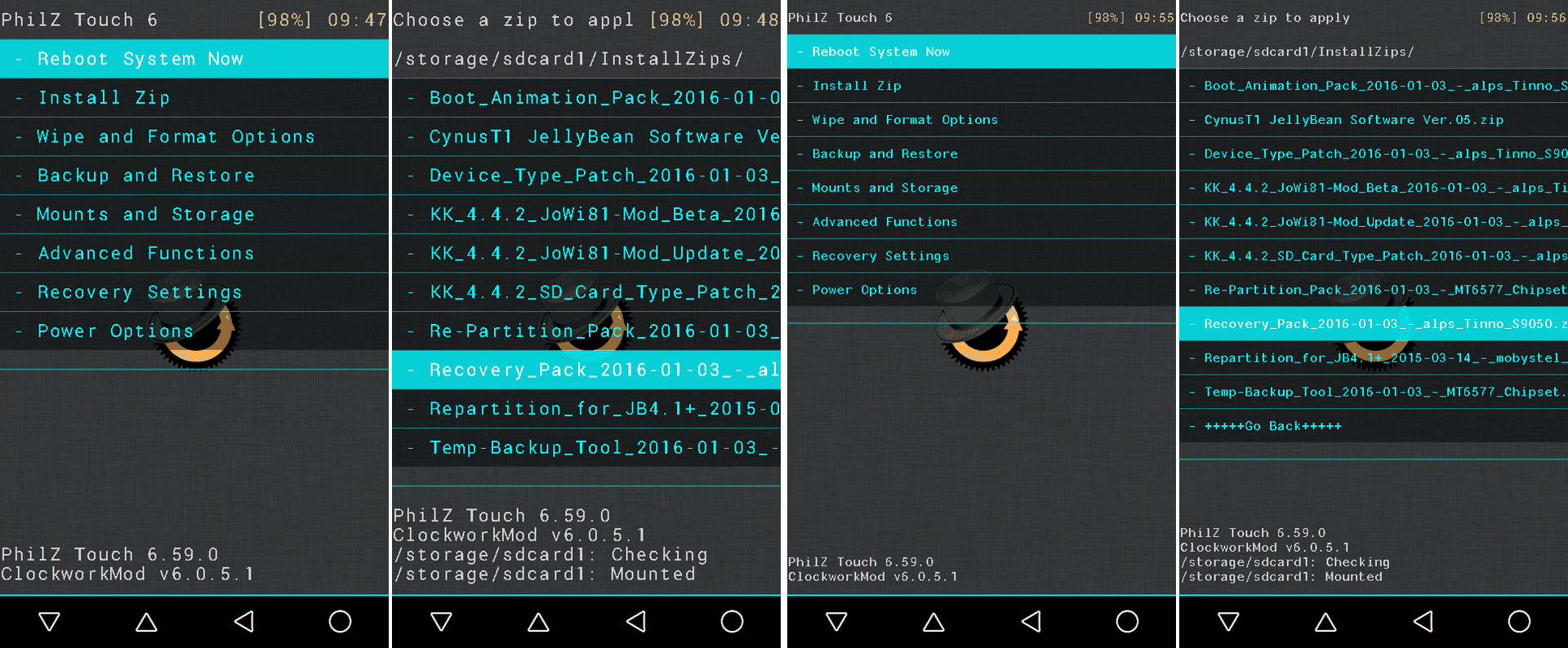

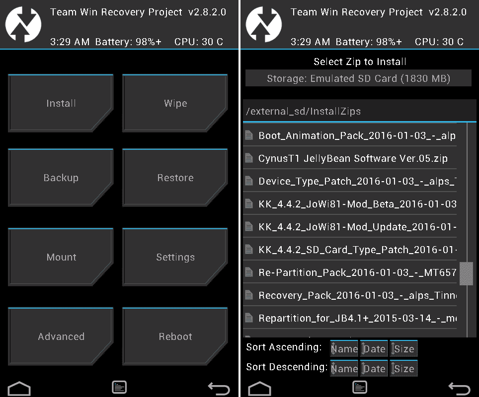

  • Recovery_Pack_2016-01-03 (siehe Screenshot8): Dieses Paket dient einer Änderung des Recovery’s (Minibetriebssystem) und umfasst zurzeit einmal das PhilZ Touch 6.59.0 (PT6, siehe Screenshot9) mit unteranderem SELinux-Support und einmal das Team Win Recovery Project 2.8.2.0 (TWRP, siehe Screenshot10) mit unteranderem MTP-Support. Für beide gibt es zusätzlich die Möglichkeit ein Theme (siehe Screenshot11 und Screenshot12) und AROMA Filemanager 2.00 (siehe Screenshot13) mit zu installieren.

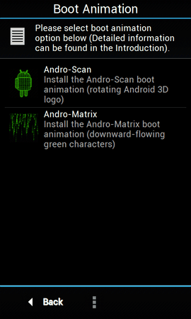

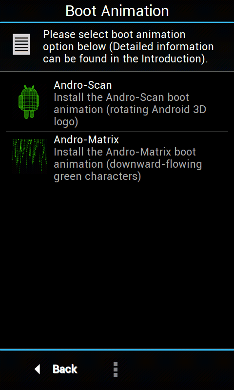

  • Boot_Animation_Pack_2016-01-03 (siehe Screenshot14): Dieses Paket dient einer Änderung der Animation beim Booten und umfasst zurzeit 2 verschiedene Animationen (rotierendes Android 3D-Logo, Matrix-Regen).

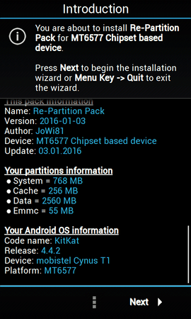

  • Re-Partition_Pack_2016-01-03 (siehe Screenshot15): Dieses Paket dient einer Re-Partitionierung des internen Speichers (/system, /cache, /data, /emmc) und umfasst 4 verschiedene Partitionslayouts (benutzerdefiniert, original).

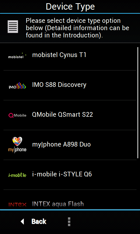

  • Device_Type_Patch_2016-01-03 (siehe Screenshot16): Dieser Patch dient einer nachträglichen Anpassung visueller gerätespezifischer Anzeigen und umfasst alle mir bekannten Gerätetypen (mobistel Cynus T1, IMO S88 Discovery, QMobile QSmart S22, my|phone A898 Duo, i-mobile i-STYLE Q6, INTEX aqua Flash, BRONDI Glory) des alps Tinno S9050. Für alle gibt es zusätzlich die Möglichkeit die entsprechende Boot-Animation mit zu installieren.
MfG, JoWi81

Hallo @JoWi81, Dankeschön für die weiteren Überarbeitungen des 4.4.2.-Updates und die anderen hilfreichen Tools. Ich habe heute erfolgreich die Vollinstallation "Beta_2016-01-03" auf das T1 aufgespielt. Das von dir überarbeitete System läuft bisher rund und zuverlässig.
Folgende Dinge sind mir bei der Installation aufgefallen:
1.) Beim erstmaligen Installations-Anlauf kam früh der Hinweis, ob man nicht das "Re-Partition_Pack_2016-01-03" vor der Installation ausführen wolle. Frage: Ist das eine immer auftauchende Frage, oder wird diese je nach Partitionierung, also kontextabhängig eingeblendet? Ich hatte nämlich vor einigen Wochen den Speicher-Patch von fstue (aus Posting #114) installiert.
2.) Ich habe aufgrund des Hinweise aus 1.) versucht, mittels CWM-Recovery und Auswahl deiner "Re-Partition_Pack_2016-01-03_-_MT6577_Chipset.zip" die empfohlene Änderung der Speicher-Partitionierung vorzunehmen. Allerdings war das Recovery-System ungnädig und installierte nicht aus dieser ZIP-Datei. Ist vielleicht bei mir schon alles ok und nichts zu verbessern - oder was kann ich machen? Geht die Re-Partitionierung auch nachträglich?
3.) Zu Anfang der Vollinstallation nimmt dein Installations-Programm eine Sicherung des bisherigen Systems auf /storage/NO NAME/backup vor. Dabei wirkt es so, dass die Installation bei 5% hängen würde, was aber nicht der Fall war. Ich rege an, hier entweder einen eigenen Fortschrittsbalken für dieses Backup anzuzeigen, oder schon hier die später auftauchenden zwei Nachkommastellen bei der numerischen Fortschrittsanzeige einzublenden, damit man wenigstens hinter dem Komma einen Fortschritt erkennen kann. Oder man simuliert das frühere unrhythmische Klacken von Festplattenzugriffen als akustische Fortschritts-Anzeige ... (Scherz ;-) )
4.) Nach erfolgreicher Vollinstallation - wie hier gelernt ohne vorherige Wipes, es bleiben also Apps und Daten erhalten - fragte das CWM-Recovery-System "ROM may flash stock recovery on boot. Fix?" . Offensichtlich war meine Auswahl der einzigen "No"-Zeile richtig - oder?

Hallo Nick,
Zu 1) Zum ersten Teil: dieser Hinweis für Re-Partition_Pack taucht nur auf wenn die Partitionen für die emulierte SD-Karte nicht optimal verteilt sind (es findet intern eine Ermittlung der Partitionsgrößen statt). Hierzu möchte ich nochmal einige der Vorteile einer emulierten SD-Karte kurz nennen:
  • Mehr Flexibilität bei der Ausnutzung des Nutzerdatenbereichs, da die Benutzer-Daten (Fotos, Videos, ...) der emulierten SD-Karte und Benutzer-Apps (Apps, Einstellungen, Nachrichten, ...) eine gemeinsame /data-Partition von 2,5 GB teilen.
  • Durch das Betreiben der externen SD-Karte als primären externen Speicher mittels Build-Property [build.prop] "ro.jowi81.extsdasprim=1", werden die Benutzer-Daten von der emulierten auf die externe SD-Karte umgeleitet und so erhält man die komplette 2,5 GB der /data-Partition für eine Menge weitere Benutzer-Apps.
Zum zweiten Teil: ich glaube da hast du Äpfel mit Birnen verglichen :winki: Der Speicher-Patch für interne SD-Karte von fstue beinhaltet eine gepatchte Boot-Image (boot.img), welche vereinfacht gesagt die interne anstatt die emulierte SD-Karte mounted. Der Re-Partition_Pack beinhaltet dagegen gepatchte Partition-Layouts (MBR, EBR1), welche Partitionen verschiebt. Des Weiteren würde ich dir den Patch von fstue nicht empfehlen auf das aktuelle Android OS aufzuspielen. Denn dadurch würdest du die von mir getätigten Änderungen ersetzen. Hierzu habe ich den KK_4.4.2_SD_Card_Type_Patch kreiert, welcher fsue's gepatchte Boot-Image und meine gepatchte Partition-Layout mit in sich trägt. Dies würde heißen, dass wenn du den KK_4.4.2_SD_Card_Type_Patch aufspielst, dann nicht nur von emulierter nach interner SD-Karte geändert wird, sondern auch gleichzeitig die Partitionen optimal verteilt bzw. verschoben werden.
Ich hab da eine Idee: Ich werde bei der Voll- und Updateinstallation versuchen, anstatt des Hinweises (siehe 1) eine automatische Bestimmung des optimalen SD-Kartentyps (emuliert oder intern) für das bestehende Partitions-Layout zu machen.
Zu 2) Wenn du erfahren möchtest, ob die Re-Partitionierung funktioniert hat, dann musst du einfach Re-Partition_Pack nochmal starten. Dort muss für die emulierte SD-Karte unter "Introduction" folgendes rausgekommen sein: siehe Screenshot (Übrigens, mit AROMA Installer kann man auch mittels "vol-" und "power" die Screenshots machen. Diese werden dort gespeichert, von wo aus die Installationsdatei gestartet wurde).
Nachträglich kannst du natürlich auch Re-Partitionieren in dem du KK_4.4.2_SD_Card_Type_Patch aufspielst. Dies erfolgt in zwei Schritten:
  • *Im 1. Schritt wird von dem bereits installierten System ein Backup erstellt (optional) und Re-Partitioniert (MBR, EBR1).
  • *Im 2. Schritt (nach Recovery-Neustart und erneuten KK_4.4.2_SD_Card_Type_Patch-Start) wird das Backup wiederhergestellt und die Boot-Image (boot.img + framowork-res.apk) gepatcht.
Zu 3) Das Problem hier ist, dass die Fortschrittsbalkenanzeige im AROMA Installer starr ist und Dauer von vorne herein definiert sein muss. Da ich nicht genau weiß wieviel Daten von deiner internen SD-Karte gesichert werden müssen, habe ich pauschal 2 Minuten vordefiniert.
Jetzt schwebt mir gerade eine andere Idee im Kopf. Ich werde die Option aus der Voll- und Updateinstallation herausnehmen und die Boot-Image so anpassen, dass parallel zu der emulierten auch die interne SD-Karte gemounted wird. So kann man anschließend über das Android mittels eines Root-Dateimanagers (z.B. ES Datei Explorer) auf den Inhalt der internen SD-Karte zugreifen und ggf. Sichern.
Zu 4) Das ist richtig (siehe im Beitrag_1 unter "Hinweis für CWM").
Bezüglich GPS habe ich das Alle-10-Minuten-Abbrechen der Verbindung (siehe Beitrag_87) noch nicht festgestellt.
Reaktionen: cyt1 und Nick Knatterton
