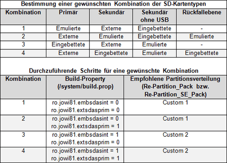

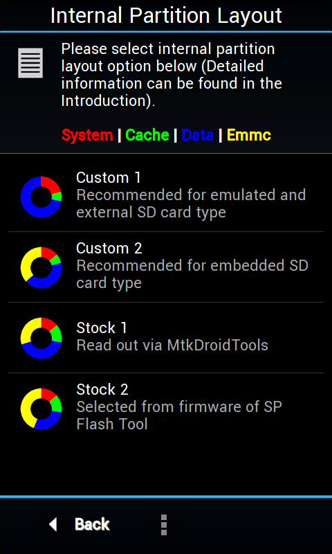

hier mal eine kurze Erklärung zu den SD-Kartentypen:
  • Allgemein dient die SD-Karte bei Android dazu, um die Benutzerdaten (Fotos, Videos, Dokumente, Einstellungen...) dort auch ohne Root ablegen zu können (z.B. über USB, Internet, Apps). Daraus ergibt sich, aufgrund der mangelnden Sicherheit, leider auch eine Möglichkeit für Hackangriffe (siehe z.B. Hijacking-Angriffe).
  • Es gibt 2 Kategorien von SD-Karten. Einmal die physikalische (reale) und einmal die virtuelle (fake) SD-Karte.
  • Die physikalische SD-Karte zählt zum externen Speicher und ist z.B. die herausnehmbare microSD-Karte.
  • Die virtuelle SD-Karte zählt zu einem bestimmten Teil bzw. Partition des internen Speichers, welcher in interne und emulierte SD-Karte unterteilt wird. Die interne SD-Karte ist nichts anderes als eine /emmc -Partition. Die emulierte SD-Karte kann man als einen Ordner vorstellen, welcher auf /data-Partition unter '/data/media/0' befindet. Beide stellen sicher, dass wenn die externe SD-Karte nicht im Gerät nicht eingesteckt ist, immer noch ein Speicher für die Benutzerdaten zur Verfügung steht.

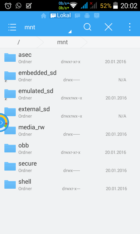

Könnt ihr bitte den folgenden Fix für den emulierten SD-Kartentyp testen und anschließend berichten, welche der von euch genannten Fehlern immer noch auftauchen?
KK_4.4.2_Emulated_SD_Card_Fix_Test_2016-01-14
Der Fix betrifft hauptsächlich der Speicherverwaltung. Jetzt sollte unteranderem mit Build-Property "ro.jowi81.extsdasprim=1" auch der ES Datei Explorer (auch Astro-Dateimanager?) funktionieren.
Eine Rückfallebene für Build-Property "ro.jowi81.extsdasprim=1" wurde integriert. Dies heißt, dass wenn Build-Property "ro.jowi81.extsdasprim=" auf "1" steht und die externe SD-Karte nicht im Gerät eingesteckt ist, wird die emulierte SD-Karte für die Ablage der Benutzerdaten genutzt.
Desweiteren ist parallel zu der emulierten auch die interne SD-Karte unter '/mnt/internal_sd' zu erreichen. Wird aber nicht als automatischer Ablageort für die Benutzerdaten genutzt.
Bezüglich der Auswahl "Standardschreibdatenträger" ist mir bisher auch nur das mit der Kamera-App bekannt.

KK_4.4.2_Emulated_SD_Card_Fix_Test_2016-01-14 installiert, dann Wipe cache, dalvik, Restart.
Das hat geholfen! Danke. Alles was vorher bei mir nicht ging, funktioniert nun. Der Fix hat die "Speicherkarte" aktiviert. So heisst das Teil in der Auflistung bei MyPhoneExplorer. Die war zuvor nicht verfügbar, hatte mich schon gewundert :) Nun läuft alles mit dem Speicher so wie zuvor und auch so wie mit der Original Firmware von Mobistel. Nur jetzt viel meeeehr Speicher.
Danke auch für die prima Erklärungen zum Speicheraufbau. Ich habe sowas schon vermutet gehabt mit dem virtuellen Speicher. Das der Fix aber so schnell kommt hätte ich nicht gerechnet.

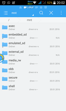

ich möchte euch eine weitere Aktualisierung Update_2016-01-20 bzw. Vollinstallation Beta_2016-01-20 und darauf abgestimmte Tools (siehe weiter unten) empfehlen.
Alle Änderungen betreffen ausschließlich die Speicherverwaltung. Die von mir zuletzt im Beitrad_151 genannte Bezeichnung "interne SD-Karte" für die /emmc-Partition habe ich umgetauft nach "eingebettete SD-Karte". Der Grund dafür ist, dass im Allgemeinen auch die emulierte SD-Karte oft unter der Bezeichnung "interne SD-Karte" geführt wird. Da mir für die /emmc-Partition noch keine eigenständige Bezeichnung bekannt ist, habe ich hierfür das Anhängsel "eingebettete" aus eMMC (embedded Multimedia Card) missbraucht. Somit zählen die emulierte und eingebettete SD-Karte zu der Kategorie der internen SD-Karte und wiederum daraus ergibt sich folgende Beschreibung:
  • Es gibt 2 Typen von SD-Karten. Einmal die physikalische (reale) und einmal die virtuelle (fake) SD-Karte.
  • Die physikalische SD-Karte zählt zum externen Speicher. Diese kann z.B. die externe SD-Karte sein, welche in unserem Fall wiederum die microSD ist.
  • Die virtuelle SD-Karte zählt zu einem bestimmten Teil bzw. Partition des internen Speichers. Diese kann z.B. die interne SD-Karte sein, welche zwischen der eingebetteten und emulierten SD-Karte zu unterscheiden gilt. Die eingebettete SD-Karte ist nichts anderes als eine /emmc-Partition. Die emulierte SD-Karte kann man als einen Ordner vorstellen, welcher auf /data-Partition unter '/data/media/0' befindet. Beide stellen sicher, dass wenn die externe SD-Karte nicht im Gerät nicht eingesteckt ist, immer noch ein Speicher für die Benutzerdaten zur Verfügung steht.
Mir ist es gelungen alle zuvor genannten SD-Kartentypen so zu vereinen, dass für jede Änderung nur ein Neustart des Android OS ausreicht. Dadurch wird das bisherige Tool "KK_4.4.2_SD_Card_Type_Patch" aus dem Beitrag_138 komplett überflüssig und soll auch nicht mehr verwendet werden.
Je nach dem auf welche Art man seine Benutzerdaten verwalten möchte, empfiehlt sich die eine oder andere Partitionsverteilung. Zu den 4 möglichen Kombinationen der SD-Kartentypen würde ich folgende Partitionsverteilung empfehlen (die 2. ist mein Favorit):
kombinationen_der_sd-kartentypen-png.465490
Hier nochmal alle Änderungen kurz im Überblick:
  • Build-Property "ro.jowi81.embsdasint=0|1" zum Betreiben der eingebetteten SD-Karte als interne SD-Karte hinzugefügt.
  • Gleichzeitigen Datenzugriff auf eingebettete SD-Karte unter '/mnt/embedded_sd' und emulierte SD-Karte unter '/mnt/emulated_sd' über Android OS ermöglicht (siehe Screenshot1). Dadurch wurde unteranderem die Backupoption in der Vollinstallation für die eingebettete SD-Karte überflüssig und entfernt.
  • Interne SD-Karte wurde als Rückfallebene für aktivierte Build-Property "ro.jowi81.extsdasprim=1" hinzugefügt.
  • Kompatibilitätsprobleme des aktivierten Build-Property "ro.jowi81.extsdasprim=1" für Apps, die noch das alte Verfahren des externen Speichers anwenden behoben.
  • Und einige anderen weniger wichtigen Sachen.
Des Weiteren möchte ich euch noch folgende Tools vorstellen (das zweite kennt ihr schon):

Verständnisfragen:
1.) Muss bei der neuen Vollinstallation vorher dein neues Re-Partition_Pack_2016-01-20 ausgeführt werden, oder ist die Veränderung der Speicheraufteilung schon Bestandteil der Vollinstallation? (dann entfiele "Phase 3 "Re-Konfiguration des Speichers im T1")
2.) Welchem Zweck dient das neue Re-Partition_SE_Pack_2016-01-20?
