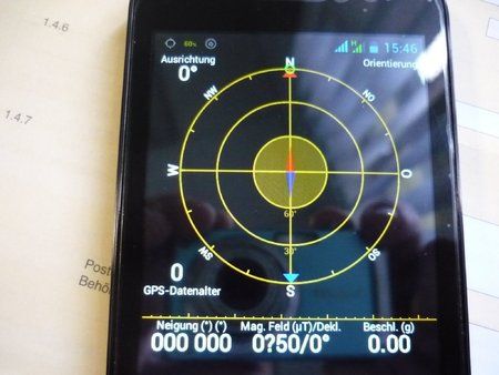

Also ich verzweifel. ich lass den scheiß jetzt. GPS geht nicht:angry:
er findet kein Satellit. Wenn das Problem noch gelöst werde kann, bin ich mit dem T1 glücklich.

Wie sieht das denn aus wenn Du GPSStatus startest? Siehst Du gar keine Satelliten? Auch nicht in grau?

Es ist nichts zu sehen.kein Satfix

Aua! Das sieht schlecht aus. Dumme Frage: Du warst schon draußen?
Wenn sich draußen gar nichts tut dann solltest Du doch umtauschen. Ich habe von Anfang an immer Satelliten angezeigt bekommen. Drei oder vier, auch wenn der Fix lange dauerte.
