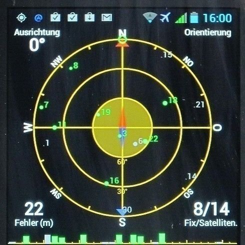

ich habs eben auch mal ausprobiert. Unser Wetter ist grad bescheiden, voll bewölkt und es hat sich so richtig eingeschifft. So sieht das bei mir aus.
Bis die grünen Punkte aufgetaucht sind hat es allerdings ne geschätzte Minute gedauert.
Unten links steht was von 22 Fehlern, wie ist das zu bewerten?
Oliver
Das bedeutet, dass dein tatsächlicher Standort maximal 22 Meter vom angezeigten entfernt ist, der Wert ist also ein Maß für die Genaugkeit der GPS-Positionsbestimmung.

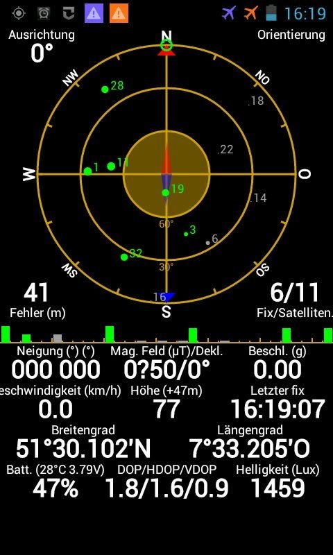

D.h. ich brauche keine Daten- oder WAN Verbindung um GPS nutzen zu können, richtig?
Ja! Hier der Beweis.
Gesendet von meinem Cynus T1 mit der Android-Hilfe.de App
