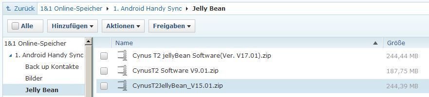

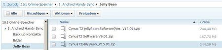

Es gibt keine JB v.17.01 mit "nur" 220 MB !
Es handelt sich nur um eine falsche Angabe der Größe, auf der HP von Mobistel.de. Die dort aktuell zum Download bereit gestellte v.17.01 Version hat auch 244 MB!
Uwe
Gesendet von meinem Cynus T2
Und Bedanken benötigt nur einen Klick
ach ...
dann hätt ich ja mein beitrag vorher noch mal überprüfen sollen?
ich hatte allerdings keinen grund, nochmal das update zu ziehen.
ich hatte auch nicht voraus gesetzt, das mobistel auch schreibfehler begehen
danke für deinen hinweis,
hier für alle zum nachschauen.....was wirklichkeit ist in der grössenangabe...
